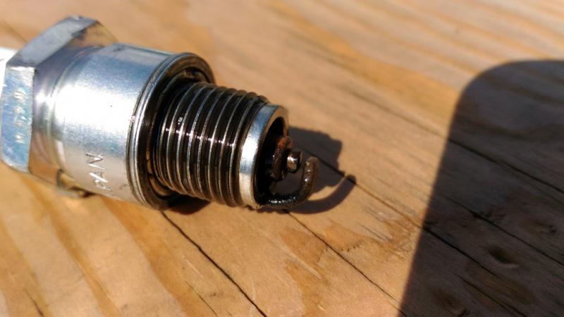

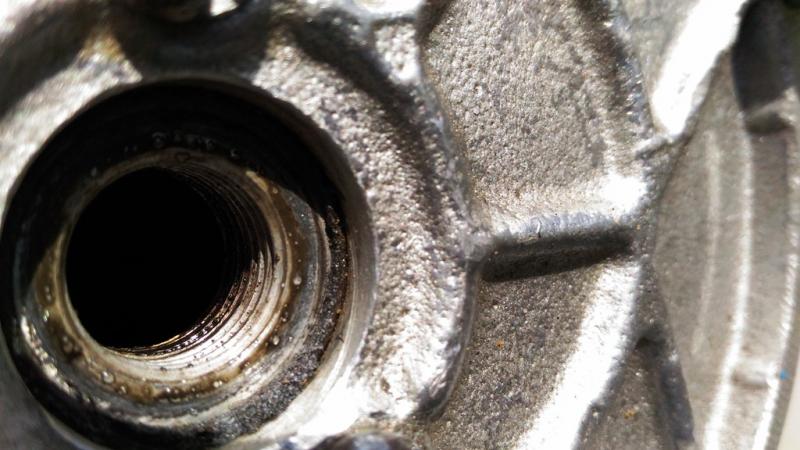

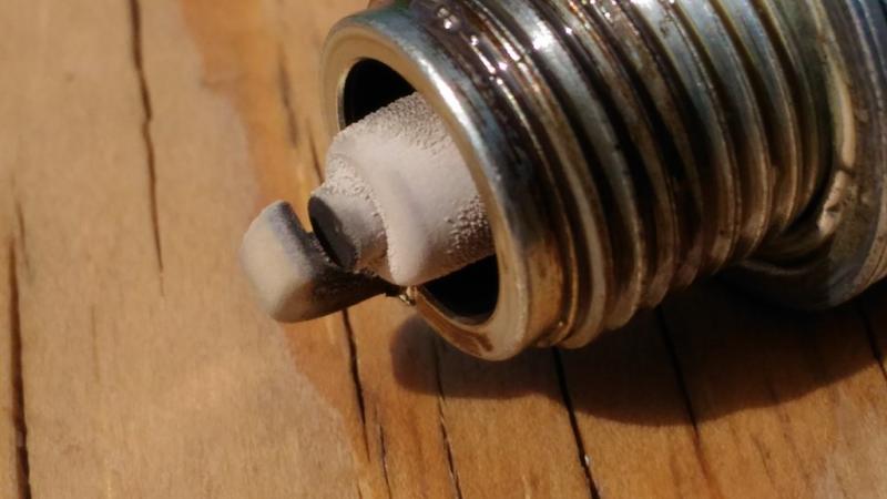

Привет. Сегодня проверил что вы просили. протянул ГБЦ. Гайки протянулись незначительно. Не заводя мотор, выкрутил нижнюю свечу, сфотографировал - вот фото:
Затем завел, прогрел, на холостых работал отлично, стабильно. Немного поплавал. На ходу нижний цилиндр долго не схватывал, даже когда газ выкручивал на полную, потом заработал. После сброса газа снова не стал работать.

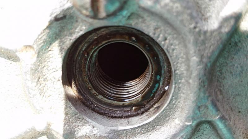

Пристал к берегу, сразу выкрутил нижнюю свечу и сфотографировал:

ПС: по запаху свеча пахнет не бензином, а как раз эмульсией.

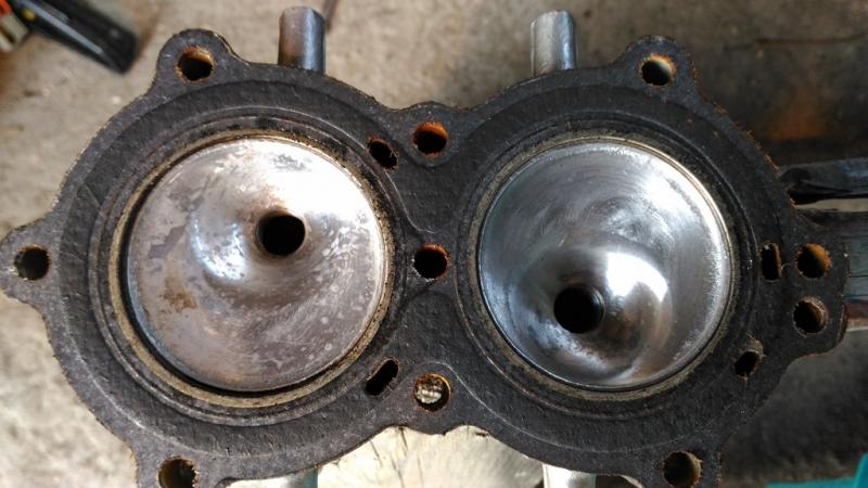

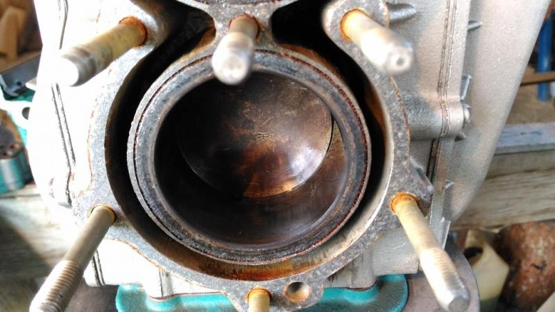

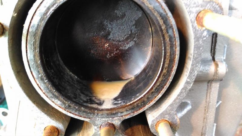

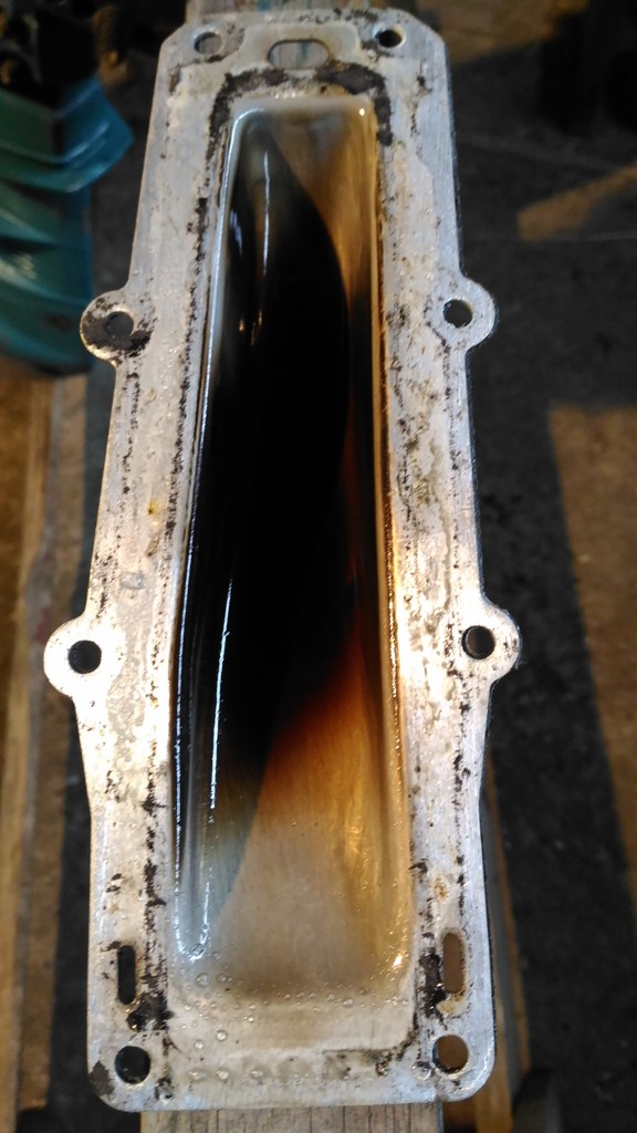

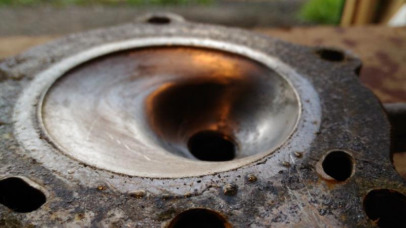

Снял ГБЦ и сразу сделал фото.
Что примечательно, в верхнем цилиндре мы видим эмульсию, хотя он работает исправно, в то время как нижний, на котором свеча в воде - сухой.
На фото головки так же наблюдается эмульсия в районе верхнего цилиндра.
Под прокладкой головки мы видим капли воды, опять же вокруг верхнего цилиндра.
Жду ваших комментариев, Господа.
12 412
3 905
Замена прокладки однозначно. Прокладку (новую) померяй как следует на блоке цилиндров что бы кольца (стальные на прокладке) садились точно по гильзам когда прокладка одета на шпильки. У тебя просто прокладка продавлена, высох паронит и пошла течь из каналов рубашки в гильзу. Их видно на твоём фото, верхние два канала в центре головки. Будешь ставить новую прокладку смажь все автогерметиком, в районе шпилек особенно. Они у тебя уже ржавые у блока. Водичка однако к ним попадает. Да и не забудь перед сборкой проверить геометрию головки прямо на блоке без прокладки. Должно быть все плотно без щелей, то есть прилегание головки к блоку, в противном случае головку шлифовать.

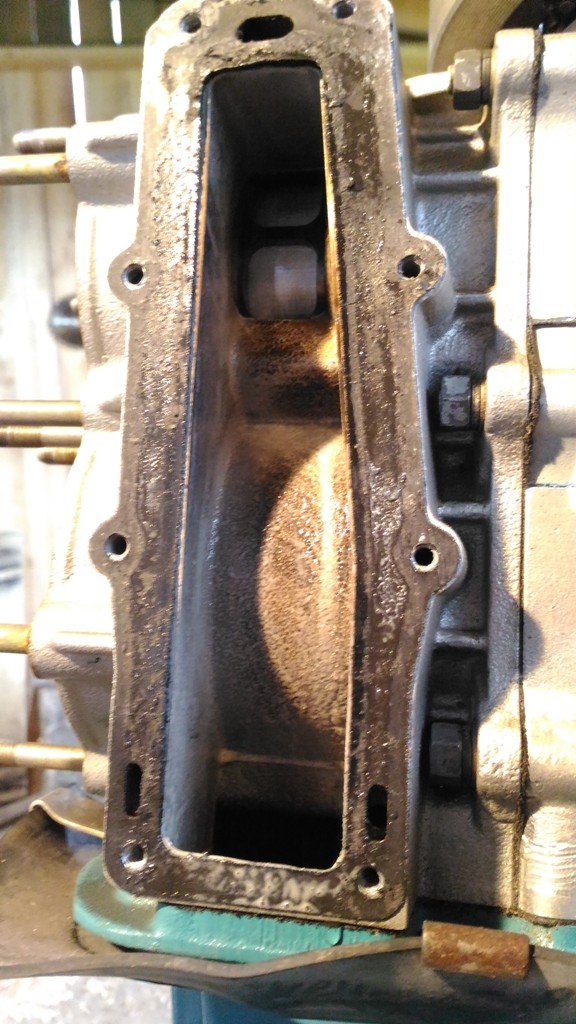

Чуть не забыл, снимай крышку глушителя верхнего цилиндра, (с левой стороны мотора где бензонасос) смотреть будем в каком состоянии перегородка в крышке и прокладки конечно.
Вот пока всё! Больше путей попадания воды в цилиндр нет, если конечно......... В прочим об этом пока рано говорить.

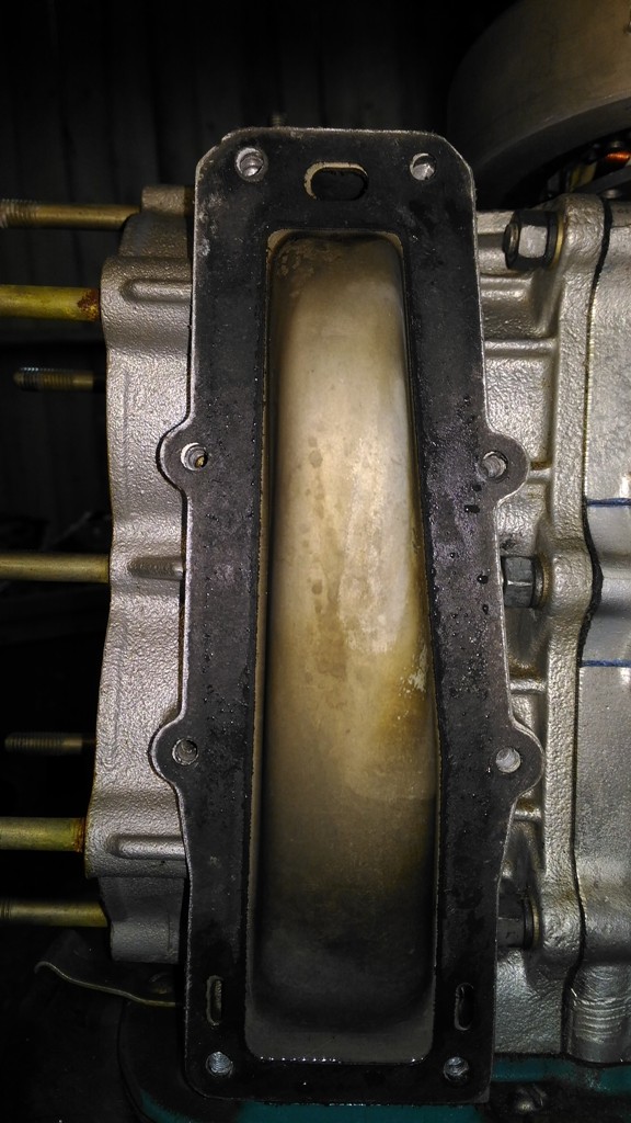

Под второй крышкой и в канале выхлопа видна эмульсия на стенках. Прокладки, предварительно целые, только внутренняя слегка нарушилась, в процессе демонтажа.
12 412
3 905
Ну вот и замечательно что с перегородкой и прокладками порядок! Собирай мотор будет всё в порядке.
