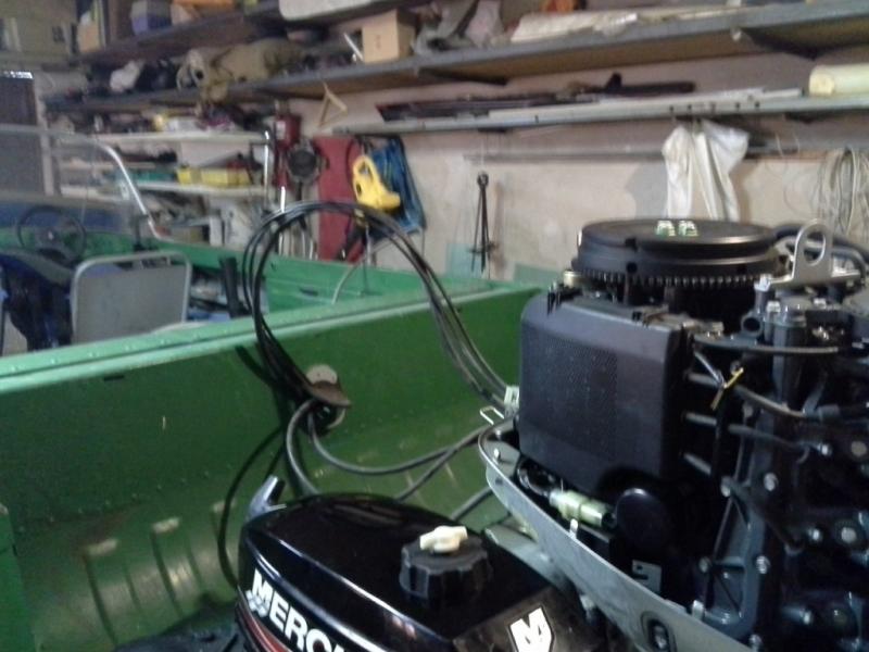

Вопрос 1: Троса пропущены через штатное отверстие в рецессе, в связи с чем сильно подраны. Силовые провода продраны до меди. Как быстро решить эту задачу? Если вытащить троса с проводами по максимуму, как на фото, в рецесс не будут ли они заламываться при поднятии мотора?

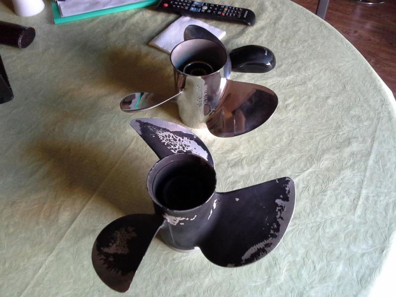

Вопрос 2: На лодке стоит винт нонейм. Маркировка 11-1/2Х14-1/4 292Х362.
Мотор с этим винтом при нагрузке 4- 5 человек + шмурдяк лодку тянет тяжело. На глисс может и не выйти. К тому же винт треснул и надо еще думать, где его заварить.
Есть в наличии новый винт SOLAS New Saturn YC11 X15RN Будет ли этот винт нормально тащить лодку, или лучше попробовать поменять винт на шаг поменьше?

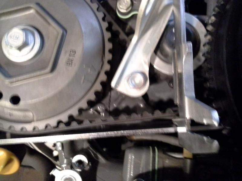

Вопрос 3: Наработка мотора – 94 часа. Ремень ГРМ прогибается на 10 мм.
Надо ли его натягивать, или это нормально?

15 cолас не вариант.
тебе максимум 14 шаг, а для загрузки 12-13 шаг.
28 259
2 880
у меня к5м4 и мерк 50
с 15 винтом при загрузке 180 кг. обороты макс 5100 и скорость макс 55 км/ч.
в среду буду пробовать 14 и 13 винты.

А диаметр у твоего винта какой?
28 259
2 880
10.5*15
стальной "экспресс"
сейчас основной стоит ямаховский 11.1/4*14 алюминий
обороты 5400
А с чего это, через эту дыру троса пропускать? Это для шлангов от бензобаков.
На моей по бокам имеются отверстия. Через них и вывел троса. Если нет, то сам сверли.
28 259
2 880
У меня троса выведены сбоку из штатных отверстий под штур-трос родной рулёжки.
Думаю точно также как у Юзика.
