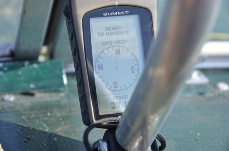

Воронеж со стеклом, двигатель sea- pro 30 2-х тактный. загрузка- 2 взрослых ( не толстых) и 2 ребенка. 39, с копейками км/ч.
