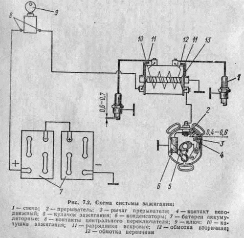

Када еще не было двухискровых катушек делал сам, более подробно КиЯ 130 1987 год,шас конечно мотать не нужно катушки есть в продаже но схема сто пудов рабочая.
Схема работоспособная это точно, но мозг она вынесет очень быстро. У катушек с Оки или Волги сопротивление 0.4 ома это не лучший вариант для МВ-1
На мотоциклах "Урал" тогда давно уже стояли двухискровые КЗ, Б-201 (6 в.) и Б-204 (12 в.)....А КЗ от "Волги" на контактное зажигание не подойдёт, т. к. её первичная обмотка имеет около 100 витков, а надо 250-300.
