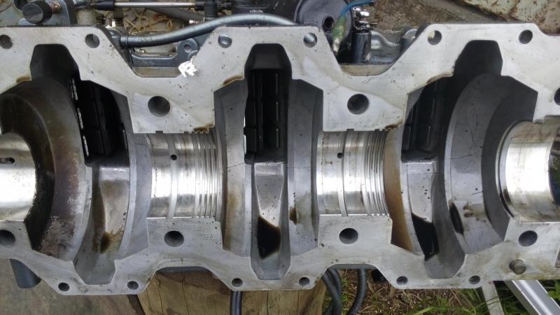

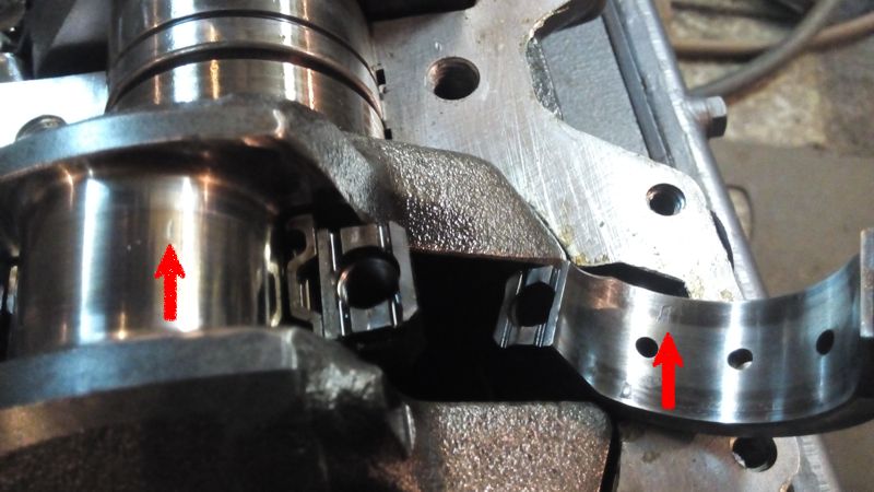

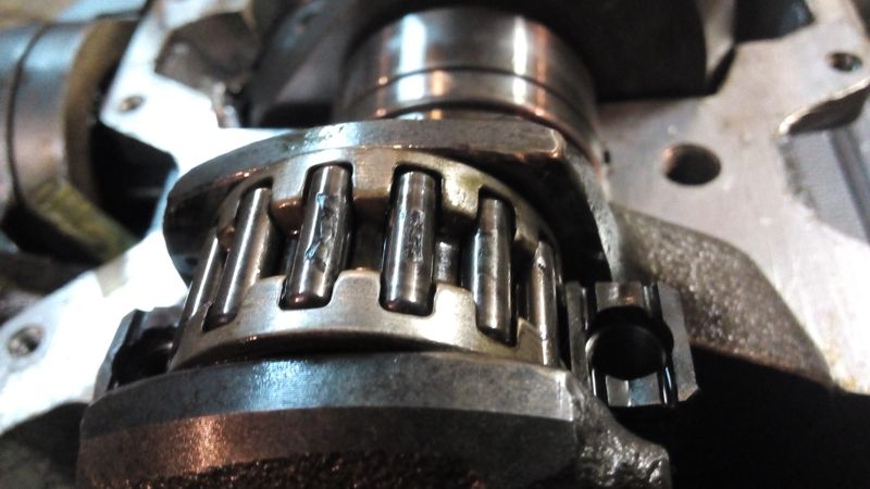

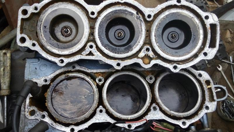

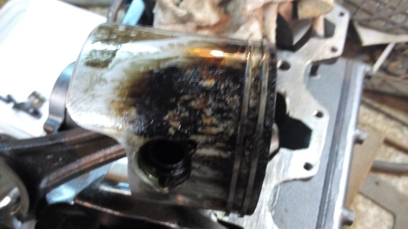

Располовинил движку. Везде полно масла, в картере мелкие кусочки нагара. Мокрый не только нижний поршень, на среднем то же полно сырого нагара. В выпускное окно нижнего цилиндра видно, что першень весь черный. Вот только не пойму что за головка нужна и на сколько, на болты шатунных крышек. Походу нужно кольца смотреть. В общем пока ничего не ясно, что с движкой случилось.....

Прогара нет, но зато есть масса симптомов, говорящих скорее о скорой кончине пациента, чем о надежде на выздоровление. Такое впечатление, что мотор утопили, он слегка приржавел, а его потом завели, при работе раскатало ржавчину и получилось то, что получилось. Все это применимо к нижнему цилиндру. Верхний и средний нормальные.
