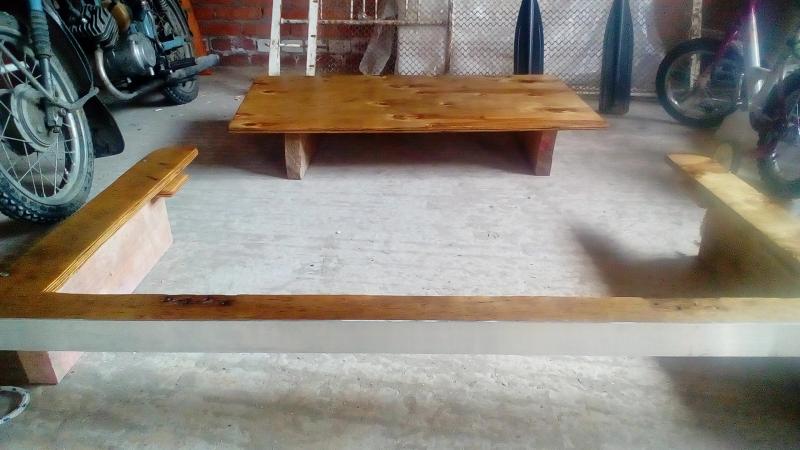

Собрал в лодке задний диван и спинку из обычной 20-ки фанеры (обрезки в гараже валялись), алюминиевых уголков и нержавеющих болтов.
Думал обычную фанеру временно пользовать, а после все на финскую переделать.
Но так он мне понравился, что переделывать уже не хочется, а финская по цене кусается.
Думаю покрыть фанерку, да вот не могу определиться чем. Горячей олифой, бакелитовым лаком или яхтенным.
Олифа дешевая, лаки примерно по 300-350 рублей банка. О чем они отличаются эти лаки? Чем покрывать?
На фанере будут на липучке крепиться поролоновые подушки дивана, поэтому от влаги можно сказать что она не защищена.
Чем посоветуете пропитать?
Хоть лет на 3-4 чтобы не сгнило

Пропитал огнебиозащитой (с кровли осталась канистра) и покрыл 3 слоя яхтеного лака, с просушкой в 30 минут.
Завтра еще разок пройдусь. Ваше мнение было важно для меня.

Этот яхтенный лак просто чудо. Покрыл фанеру не хуже эпоксидки.
Теперь диванчик не пропадет.
