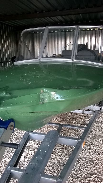

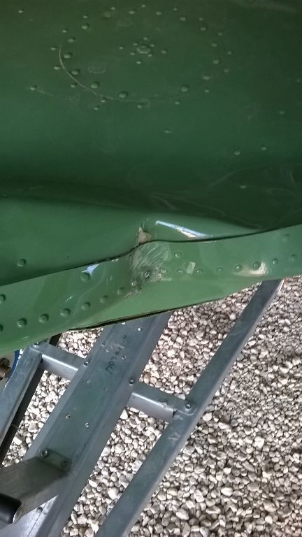

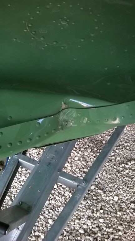

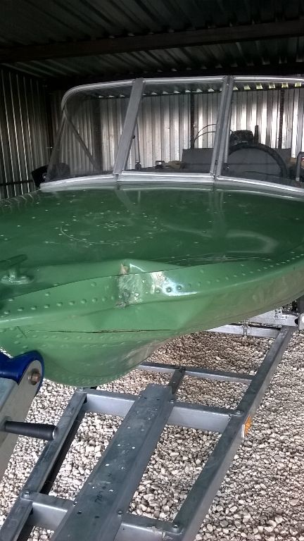

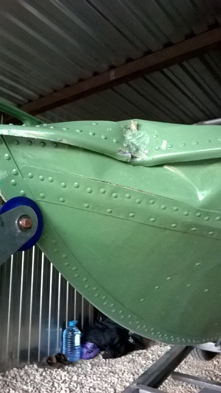

доброго времени суток. есть ли у кого опыт ,рихтовки лодки. на днях попал в беду, лихач на казанке нос повредил.

Разобрать,отпустить дюраль,рихтовать.Чуток шпаклевать и красить.Но это говорить быстро,а на деле повозиться придётся.

Я бы тоже время на вытяжку не тратил бы .
Снять накладку , расшить , выправить шпангоут ( ы ) и по ним уже править обшивку .
:yes: :good:
