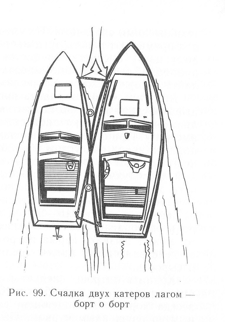

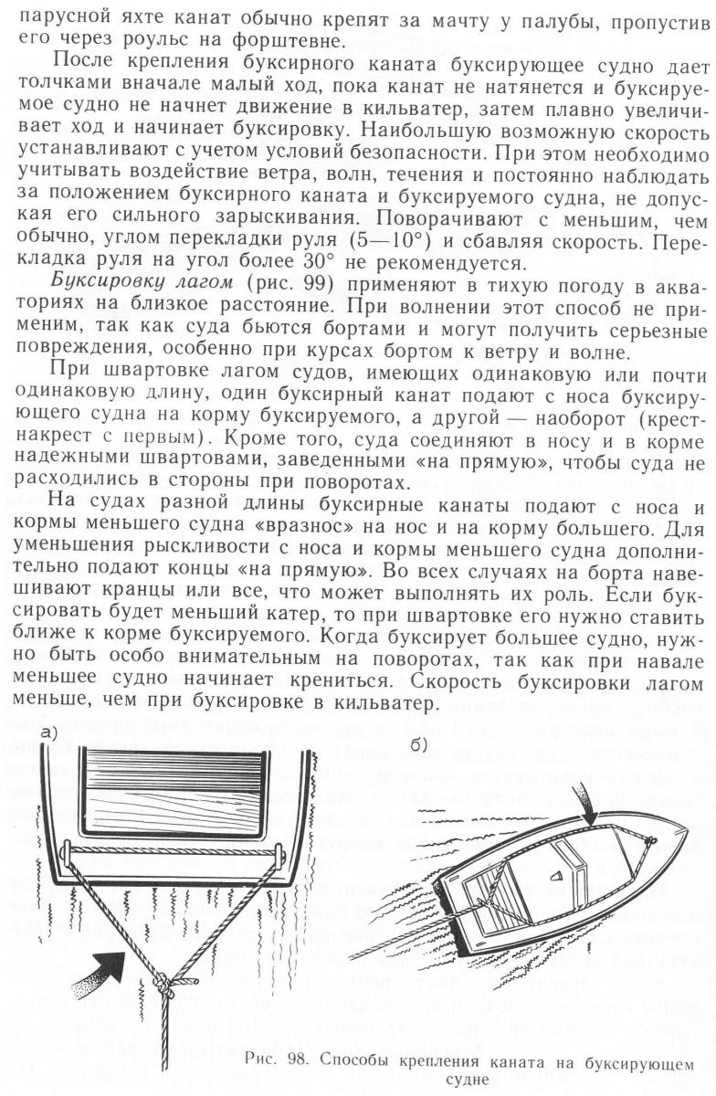

Довелось однажды по реке тянуть легкую гребную лодку, так чтобы она меньше рыскала, пришлось ей в корму поставить аккумулятор. а вот что о буксировке толкует книга:
Очень толковый текст. Закрывает многие вопросы.
