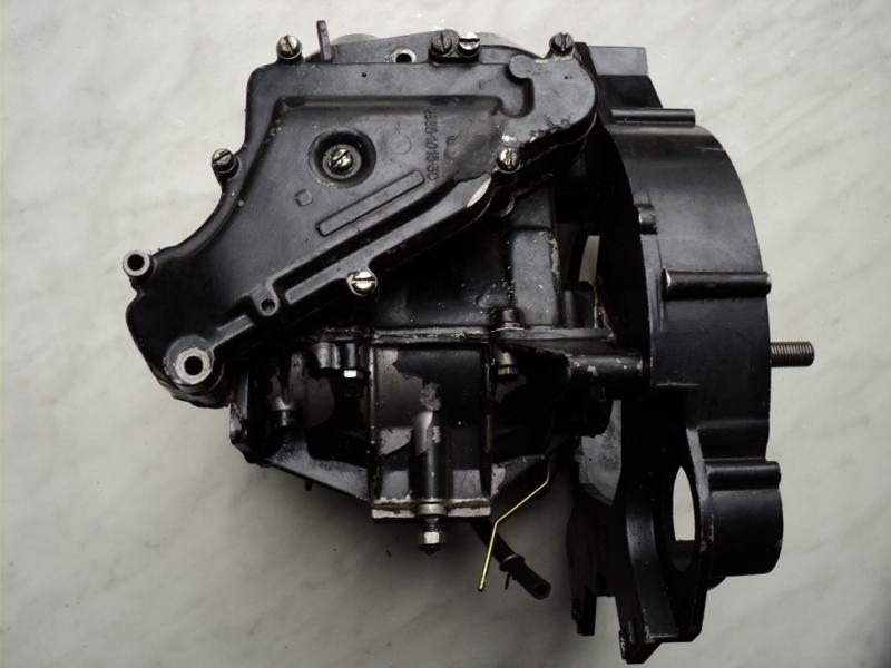

Владимир61 сказал(а):
в теме < Как определить мощность мотоголовки> есть фото головы со всех сторон
Дык это мои фотки и есть .
По ходу движения справа , под крышкой .... я уж и не помню , вроде под этой крышкой выхлопные газы идут в сапог . Там и водяные каналы и термостат на канале стоит .

Всё правильно фотки ваши. Выхлоп из глушителя в бок сапога. В глушаке с низу и в сапоге с боку рядом с одним из двух отверстий под болты есть отверстие для воды, вот там и контролька в сапоге под глушителем . А термостат то где?
А термостат то где?
Дык яж написал ....
Под крышкой , прямо на водяном канале , ближе к свечам ( ну или как сказать то ?? ближе к головке , только на этом моторе нет головки цилиндров )

Вот она прямо на вас смотрит треугольная с винтом посередине под отвёртку.
Под этой крышкой выхлопные газы выходят из цилиндров . И под ней же проточки под воду .Возле корпуса маховика( справа на фотке ) полукруглость , вот под ней термостат .

Вот теперь понятно. Глушитель я много раз снимал но не разбирал, крышку не снимал. Домой приеду обязательно сниму. Спасибо за подсказку, сам не допёр бы не разобрав.

Снимай эту крышку очень аккуратно .Постарайся не порвать прокладку . Витиеватая она . Там , под крышкой , всё так тонко сделано .... по дебильному вобщем....

Понял. Спасибо.

Контролька на пента 90 есть она в крышке с термостатом у вас заросла дырочка :)
