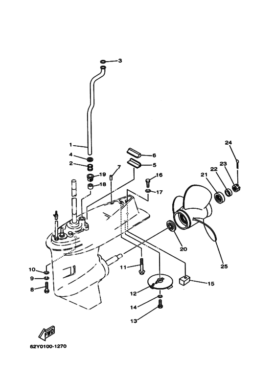

Доброго времени суток. Нужна помощь в определении недуга. Симптомы: на холодную все нормально, вода идет из контрольки, все работает. Мотор нагревается, перестает идти вода из контрольки, и выхлопные газы начинают идти из прямоугольного отверстия на "ноге", срабатывает зумер перегрева. Термостат меняли, редуктор снимали,крыльчатка в норме. Подскажите в чем причина и как все это лечится. Заранее благодарен.

Доброго всем дня. С проблемой разобрались, сломана была втулка крепления трубки подачи воды от помпы к блоку, на схеме позиция 19. Проблему решили на месте, подобрали резиновую трубку соответствующего диаметра. Оригинальная заказана.
