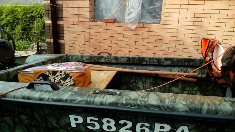

Ну вот на последнем этапе постройки лодки стал вопрос весел.
Толи врезать подуключины и делать быстросъемные, толи прикрутить площадки как на ПВХ лодках и расположить их на борту.
У кого как?

Лучше врезные уключины. Всегда можно снять весло и оттолкнуться от берега и в кустах

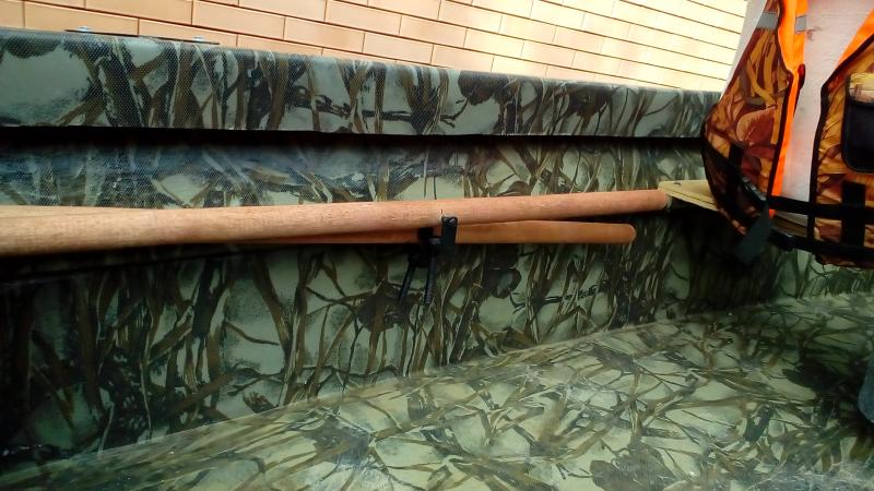

Перья на весла купил, вот думаю из чего сделать палки.
Нашел в продаже алюминий АД31Т1 35х2мм 6м.
Как думаете хватит прочности? Вроде как 10-12 на мм в квадрате - прочность. А после закалки и естественного старения все 18-20.

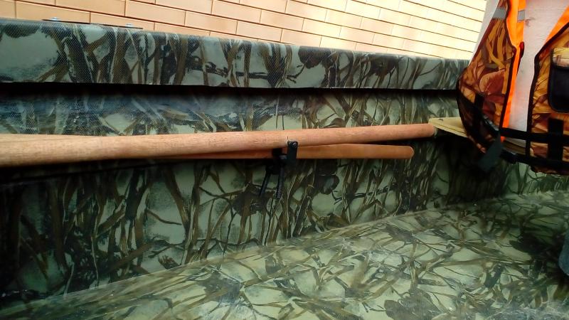

Сам ломал голову насчёт вёсел. В итоге, купил перья по 150 р. и длинные черенки для вил, граблей по 80 рублей. Получилось дёшево, удобно, практично, не тонут, не ломаются, не гнутся. На веретено натянул уплотнительное сантехническое кольцо и обернул кожей под уключину
21 624
1 804
Уключины у меня закруглённые вилки. Фиксации весла к уключине не признаю, это даже опасно может быть.
Так и сделал, в хозяйственном купил 2 черенка длинных, сточил конус под перья, отмочил их в биозащите и обработал пинотексом. Получилось супер, и красиво и надежно. Теперь буду с уключинами думать.
А почему нельзя крепить весла к уключинам? чем торчащая вилка лучше закрепленной уключины на весле? Вилки торчат как-то не эстетично.
21 624
1 804
При производстве гребка и при наскоке на препятствие такое весло просто просунется, а фиксированое либо сломается, либо выскочит вместе с уключиной. Далее при производстве гребка, призаносе весла в перёд необходимо что бы перо шло параллельно поверхности воды, и лишь при погружении его ставим под прямой угол. Мы имеем три степени свободы. Прочитай технику гребка веслом. Я рассказчик плохой. Просто в своё время очень и очень много грёб на ялах.
21 624
1 804
Вилка свободно снимается и убирается в рундук. При установке я всегда её привязываю шкертом, что бы не потерять. Есть в инете Шлюпочное дело Авраамов Н.А. 1951 год. Всё от гребли до паруса.Прочитай многому научишься. Успехов.

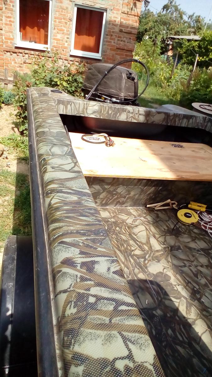

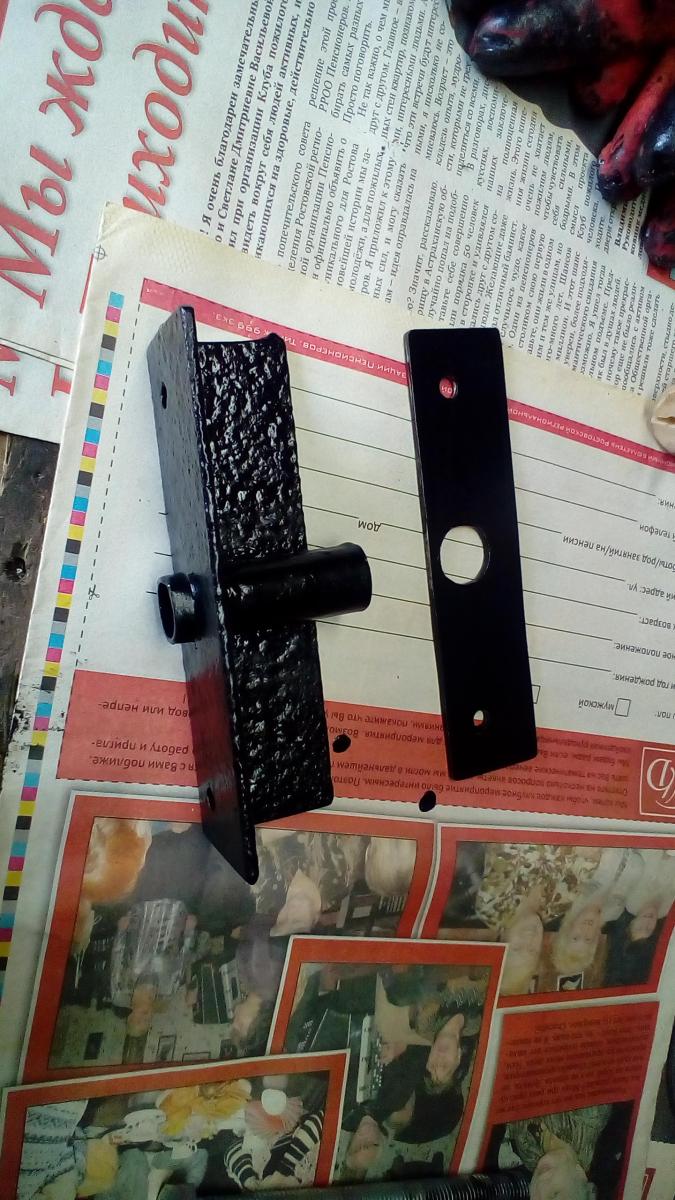

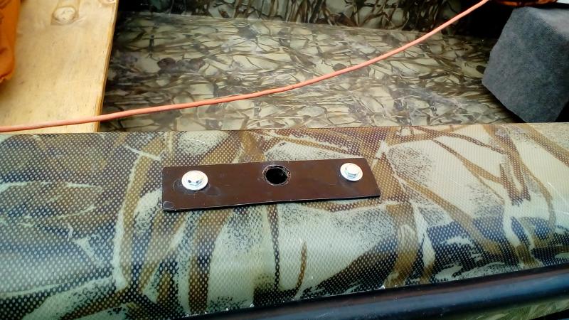

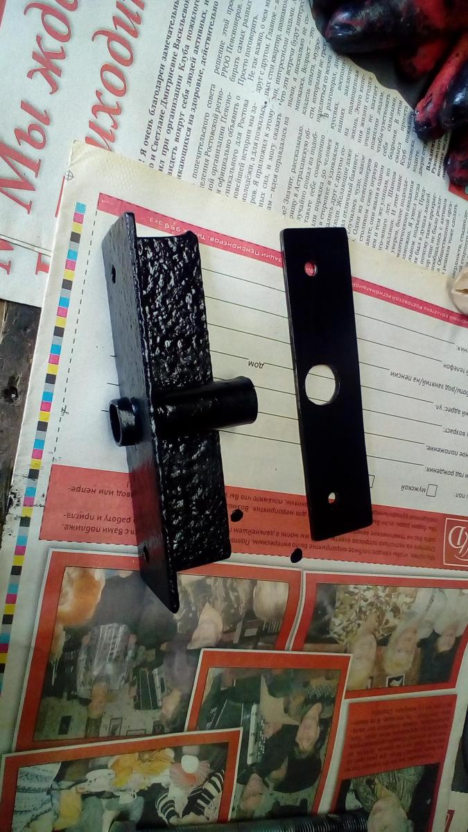

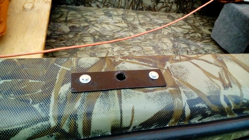

Ну вот, сварил подуключины. Стальная конструкция с низу борта, и алюминиевая декоративная с наружи.
Те, что продаются мне не подошли на стеклопластик. А эти точно на века. Осталось сварить сьемные уключины.

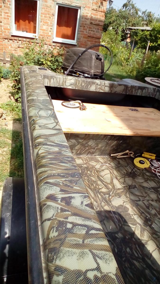

Вот и сами уключины сварил.
Заодно пару ручек от газели на борт установил для пассажиров
21 624
1 804
Ручки это хорошо. Но вот зачем веретено просверлил? В прочем, хозяин барин. Значит я не смог объяснить.
