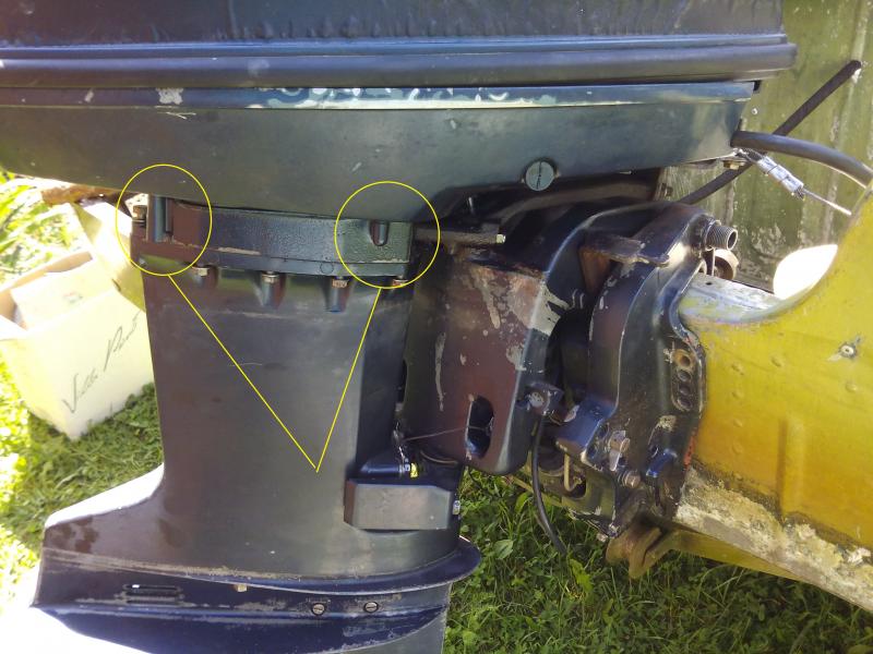

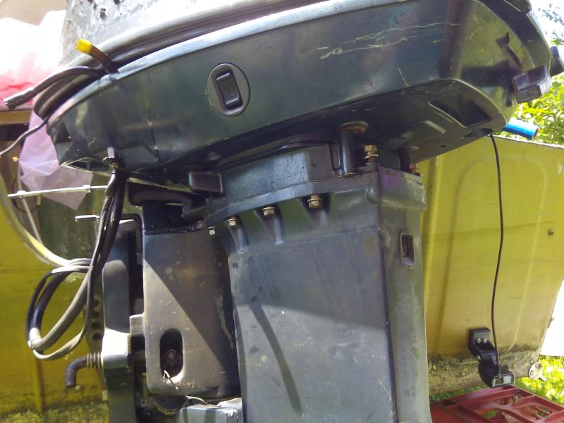

У моего приятеля навернулась Яма 50 DETO 6H5. По первым прикидкам, накрылся автомикс и на одном из поршней прихватило кольца, компрессия 2 очка. Я готов этот двиг перебрать, но у приятеля нет возможности привезти мне мотор целиком, надо снять мотор с дейдвуда. Он рукожопостью не отличается, но с лодочными моторами плотно не занимался и побаивается напортачить. Я дистанционно тоже помочь не смогу, так как именно с этим мотором дел не имел.
Подскажите, что необходимо сделать (какие болты открутить, кроме очевидных 10 болтов на фланце, что демонтировать) для того, чтобы снять голову с ноги. Если будут фото, буду очень признателен.

Вскрытие покажет. Это точно микс. Пару раз хватал клина, после того, как масла в бензин замешали, пошел стабильно, но на двух с половиной горшках. Заглушим микс, будет на смеси ходить. Разбирать надо по любому. Он десять болтов на фланце ослабил, дальше не понимает, что голову еще держит. По фото, которые он прислал, мне тоже не разобраться. Если можешь конкретно помочь, напиши, пожалуйста. Как оно в теории, мне самому понятно. Но все равно спасибо.

Наверное надо тягу отсоединить. Поз 25 http://www.megazip.ru/zapchasti-dlya-lo ... m-11288445
Он ослабил десять болтов, восемь снизу и два сверху. Голова не шевелится. Есть ощущение, что имеются еще какие-то болты. Или изнутри поддона, или еще где-то. За тягу спасибо, открутит, но даже с привинченной тягой должен появиться какой-то люфт если весь силовой крепеж ослаблен. Может, прикипело? Сомневаюсь...

Тогда где-то держит ось струбцины. Судя по картинке за дейдвуд дежится нижняя сторона. http://www.megazip.ru/zapchasti-dlya-lo ... d-11288446 либо вообще разъем в другом месте выше.

Сняли башку путем кувалдометрии резиновой киянкой. Прикипела. Фото вскрытия будут через неделю-две. Пока спасибо за участие.
