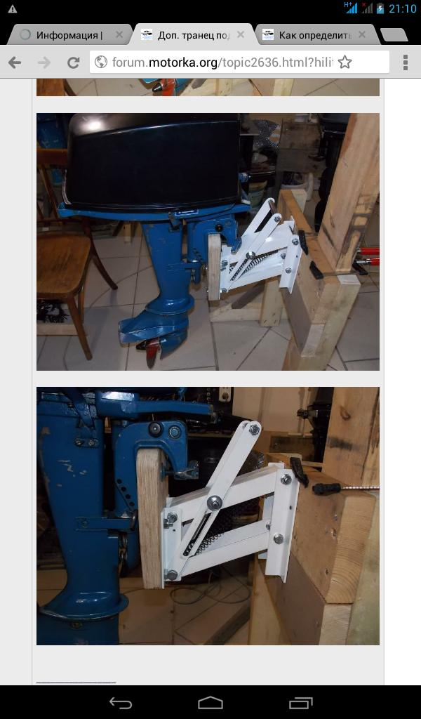

Помогите пож. советом недавно приобрел Амур 2 со стационарным 402 движком хочу повесить маленький подвесник 2-5 л.с.для тролинга и вообще на всякий пожарный можно ли попробовать вместо добавочного транца присобачить его на пок к ручке для поднятия вроде должна выдержать

Вот самый простой доп транец, и самый удобный.

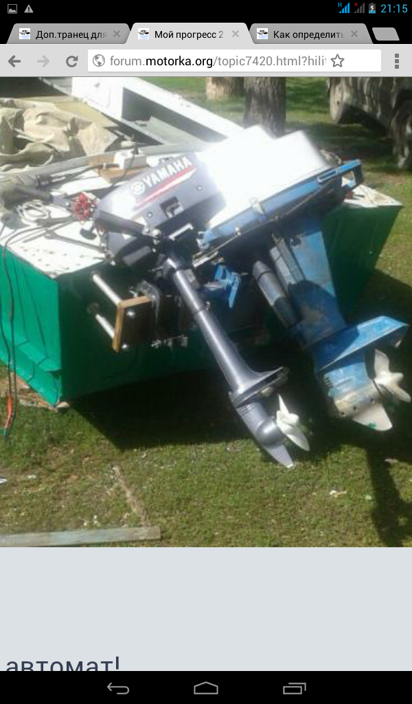

Доброго времени суток! У меня Амур 2м по поводу доп траца не порился купил готовый повесил johnson 3,5 пробовал, чуть не удобно рулевать, а так как докатка отлично.
