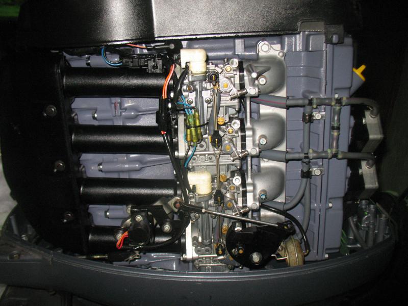

Добрый день уважаемые форумчане . Не могу победить проблему с прошлого года. На холостых двигатель работает отлично немного газа даёшь начинает набирать , затем как только газуеш дальше, двигатель захлебывается и глохнет . Сначала было так что при нажатии на газ он призадумывался а затем как прорывало и начинал обороты набирать потом уже нормально шёл. Потом стало ... Идёшь на 3000 - 4000 об он сначала идёт нормально затем мощность теряется и как кто за зад держит ... Потом в какое то время прорывает и норм идёт . Сейчас все , как только газа даёшь он глохнет .... Работает только на холостых и на самых малых. Система питания вроде в норме весь тракт перебрал все карбюраторы разобрал промыл продул ... После всех действий ничего не изменилось... Два насоса качают исправно ... Воздух нигде не тянет ... В общем ?????

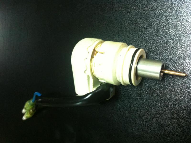

На двигателе 4 карбюратора , на пару карбюраторов стоит по одному стартеру или клапану какому то звонятся по 18 Ом , при включении зажигания и заведённом двигателе на него 12 вольт идёт , для чего эти стартера или клапаны тоже не понятно поскольку они постоянно под напряжение в 12 v .

Мотор в аварийном режиме ограничивает мощность, а не работает на х.х.
"Стартера" - обогатители смеси холодного двигателя.в них термопара,питание подается,нагреваясь открыаается канал.
на карбах должны стоять акселераторы( или одна лягушка с трубками) проблема скорее всего в нехватке топлива в переходном режиме,разберись с обогощением и акселераторами и проверь УОЗ.

Нашел принцип работы чего то подобного "стартера холодного пуска"::: ... при повороте ключа зажигания напряжение 12 V подаётся на "стартера холодного пуска" электромагнит срабатывает при этом закрывается дроссельная заслонка смесь обогащается, как только двигатель завелся , в дело вступают термрегуляторы которые находятся в корпусе этого же "стартера холодного пуска", при нагревании двигателя они постепенно приоткрывают дроссельную заслонку . в момент полного разогрева заслонка полностью открыта. На моём двигателе так же работает ?

Стартера" в свободном положении закрыты,на них подается питание,они прогреваясь открываются.при пуске двиг работает на повышеных оборотах,затем уходит в х.х.

Снял верхнюю часть к ней ведут два провода ... напряжение на них подаётся 12 V . Сопротивление где то 18 Ом .Попробовал подать напругу от АКБ напрямую ничего не происходит ... ни втягивания ни выталкивания . Вопрос как работать должна эта головка ... должен ли шток как то реагировать на напряжение подаваемое . Если эти головки обе сгорели и не работают , почему звонятся одинаково ....

Изначально "Прайм старт" работает как отдельный карб, по его каналу сразу с момента старта холодного мотора поступает топливо в задроссельное пространство. По мере прогрева и срабатывания иглы, которая своим ходом перекрывает этот канал, падают обороты ХХ.
На 2-х такта так.

Должны двигаться.

Спасибо ... становится понятно .... нипряжение подаём и они двигаться начинают ... ветку почитал сейчас тоже topic7618.html .... после испытаний отпишусь .

Снял " стартера " , ради такого случая взял америкосовскую чистилку карбюраторов спрей ... продул и воздухом и ей ... что-то немного повылетало ... посмотрел за работой "термоклапанов" . При нагревании всё движется ..... всё собрал поставил .... Эффект тот же , чуть даёш газа двигатель глохнет . Свечи - белые ... в выходные буду карбюраторы разбирать чистить более тщательно. По ощущениям либо что то общее забилось по питанию ... либо по электрике проблемма ...к примеру Датчик дроссельной заслонки если , кто знает как работает и как проверить оч бы помогло .

Датчика положения дроселя там нет.тот что стоит сбоку- датчик Опережения зажигания( проверять его настройку страбоскопом УОЗ)
Проверь работу" акселератора".это лягушка накачивающая давление в поплавковую камеру.мембрана должна быть целая,воздух должен идти только в одном направлении,все шланги должны быть герметичны и чисты.
