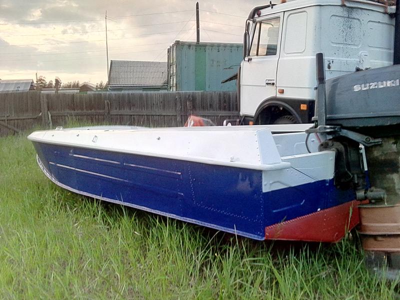

ока4 суз 30
22.06.2016
25
красноярск
Илья
ОКА 4
SUZUKI DT 30

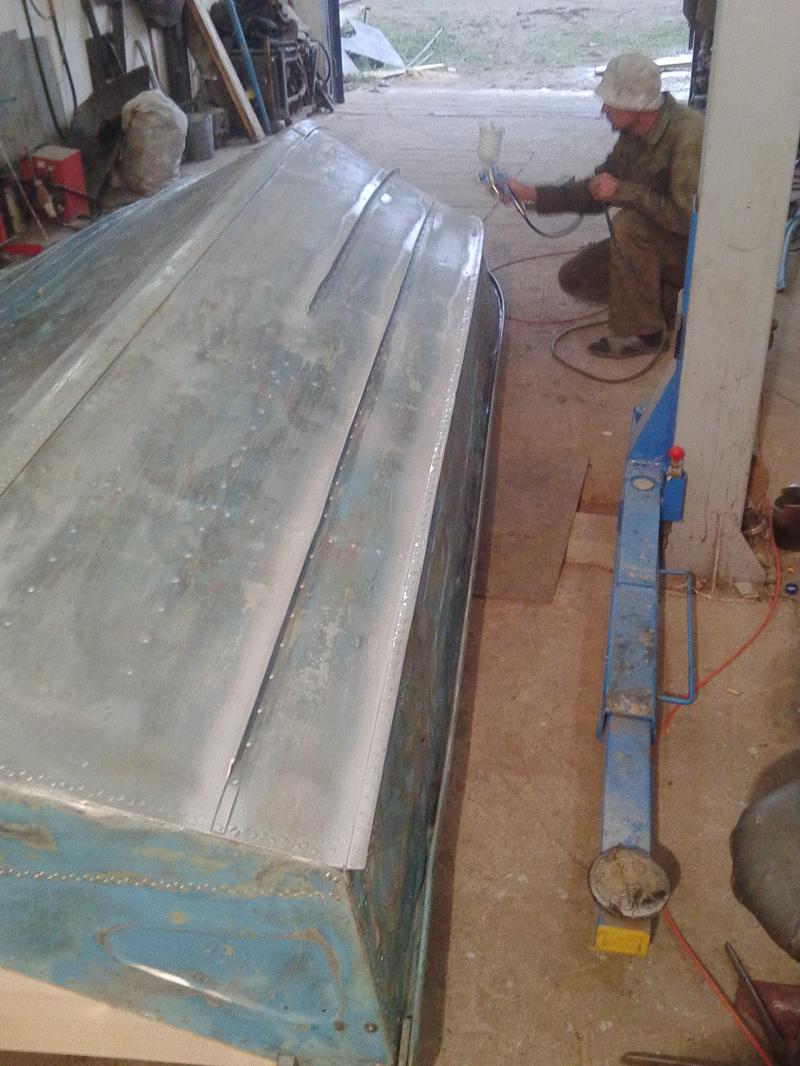

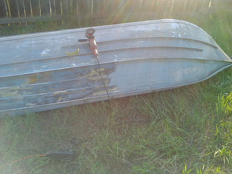

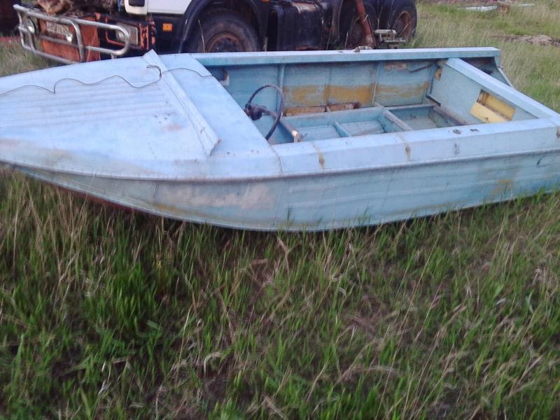

после долгих раздумий решился приобрести лодочку, но в бюджете брешь (вырос на севере Енисея и с лодками с детства на ты). Хотелось казанка 5Мт ( вырос на такой), но цены, цены. Позвонил отец с Ярцево и сказал, что у мужика под заборам валяется Ока 4, отдаст за 25 целковых. Скинул деньги отцу он забрал, дальше проблема - как доставить.
зимой отец отправил по зимником до Енисейска, а дальше? настало лето начался сплав леса по Ангаре. Приехал в Енисейск договорился с теплоходом который пойдет за плотом и вот через неделю лодка у меня.
ока4 суз 30
22.06.2016
25
красноярск
Илья
ОКА 4
SUZUKI DT 30
ока4 суз 30
22.06.2016
25
красноярск
Илья
ОКА 4
SUZUKI DT 30

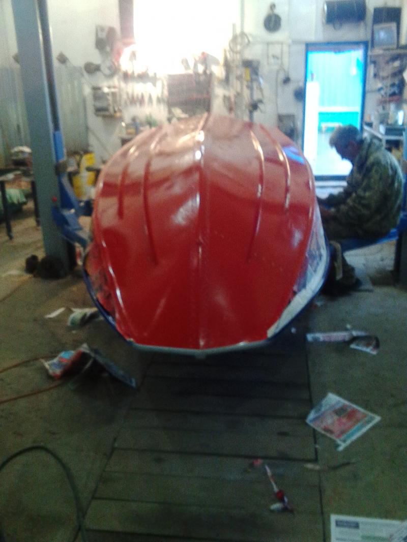

дальше пошли траты (грунтовка, краска, клепки и т.д и т.п.), вечером с работы и гараж и так неделю.

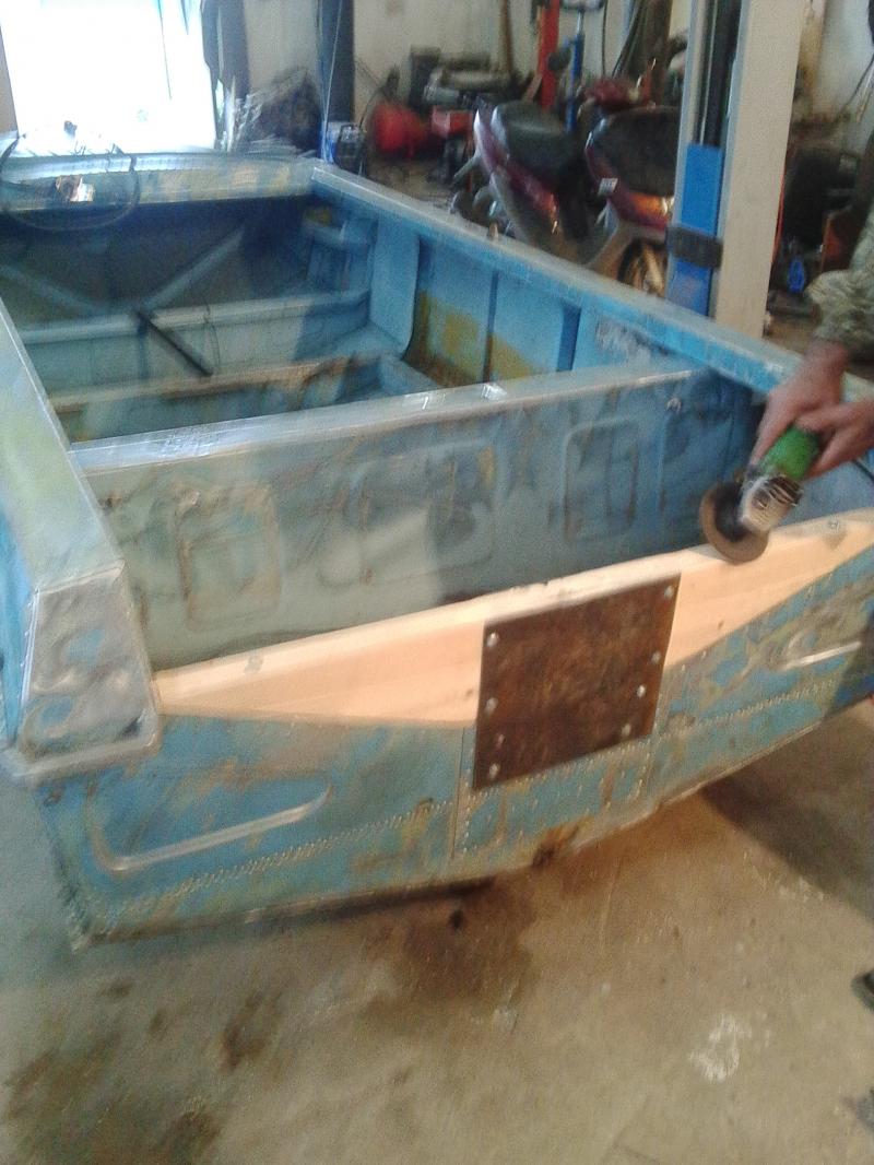

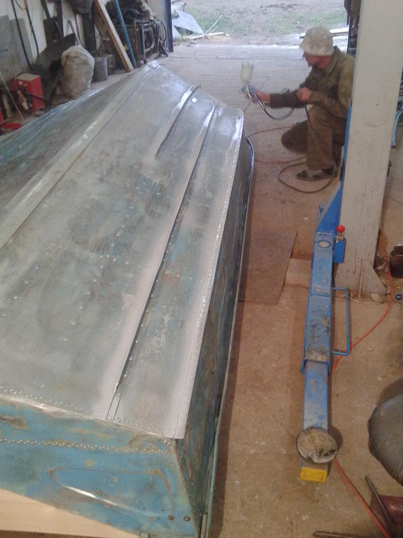

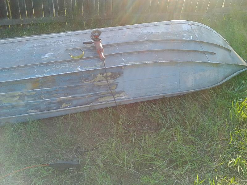

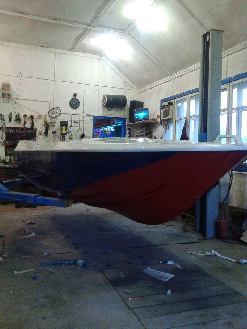

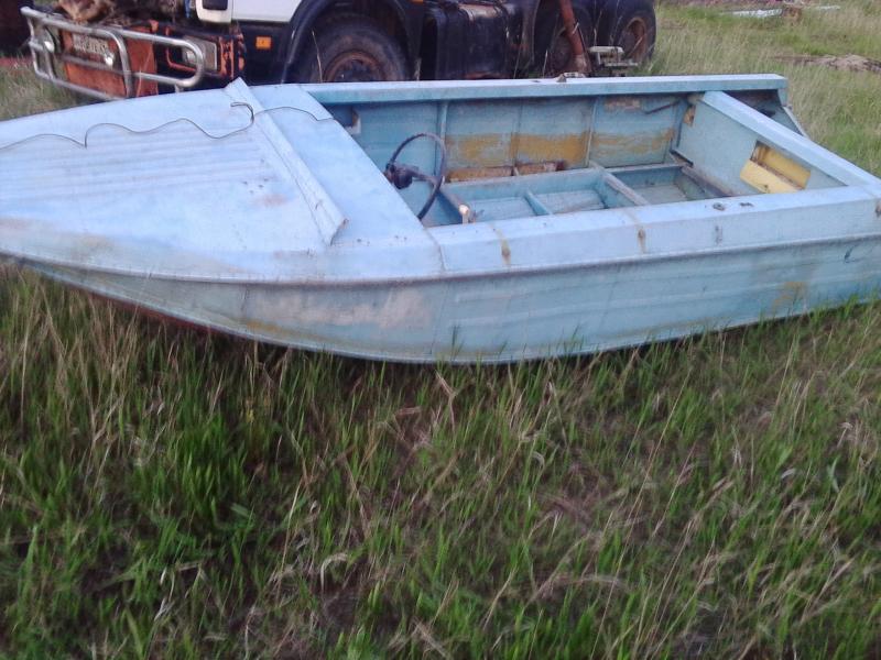

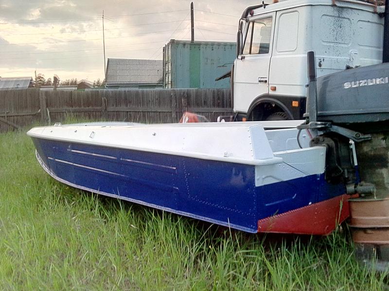

К стати про мотор, взял с рук у брата там же на севере. Он брал контрактный с Японии (морской сапог 1993 г.в.), 10 лет не слезал с него (говорит менял только свечи) после чего даже японец не выдержал и потянуло поршня. мотор привез еще осенью так что за зиму сделал от головы до винта(замена поршневой с расточкой блока под 0,5 ремонт редуктора, помпы ну и всего остального) разобрал померил горшки штангенциркулем вроде 0,25 уже есть, что не удивительно для мотора 93 года, заказал 0,5 в 1000 размеров. пришла посылка отправил токарю в Красноярск( у нас путных нема), горшки с поршнем и тут удивление - мотор не разу не растачивался. ну ничто не поделаешь точи говорю уже через размер. через 3 дня получил обратно. сборка головы проще чем мотоцикл Минск в течении 2х часов. итог неисправный мотор 15 т.р., поршневая 9 т.р., расточка 2 т.р., запчасти редуктор и помпа 8 т.р., прокладки, сальники, подшипники 5 т.р. итого 39 т.р.

Какие мысли по лобовому стеклу?
Да и ещё вопрос, после снятия родной (закладной) для лобового стекла, жесткость на панели и на носу сильно изменилась?
Тоже восстановлением оки занимаюсь и дошел до лобового, мучают сомнения снимать или нет эту закладную, она ж все таки жесткость дает...
neherta
13.12.2013
3 713
574
Костромская обл.
ОКА 4
ХОНДА20
Накладку сними а снизу профиль поставь и по этим отверстиям приклепай. Все будет отлично!
9 560
4 780
:good: :good: :good:
ока4 суз 30
22.06.2016
25
красноярск
Илья
ОКА 4
SUZUKI DT 30

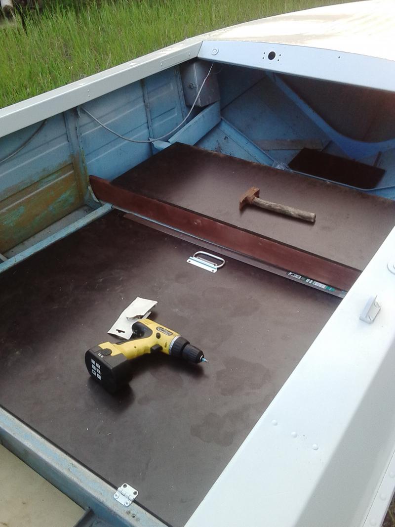

сварю из проф трубы с дверцей каркас, а дальше оргстекло под алюм. уголок

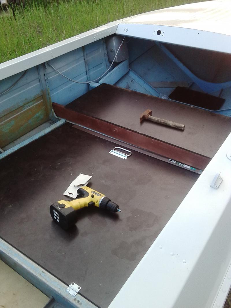

дальше стекло, рулевое, газ реверс, тент
А если крышку рундука под передними сиденьями сделать из 2 половин, то будет удобно доставать что-либо не сгоняя пассажира с соседнего сиденья.
ока4 суз 30
22.06.2016
25
красноярск
Илья
ОКА 4
SUZUKI DT 30
оно так и будет
