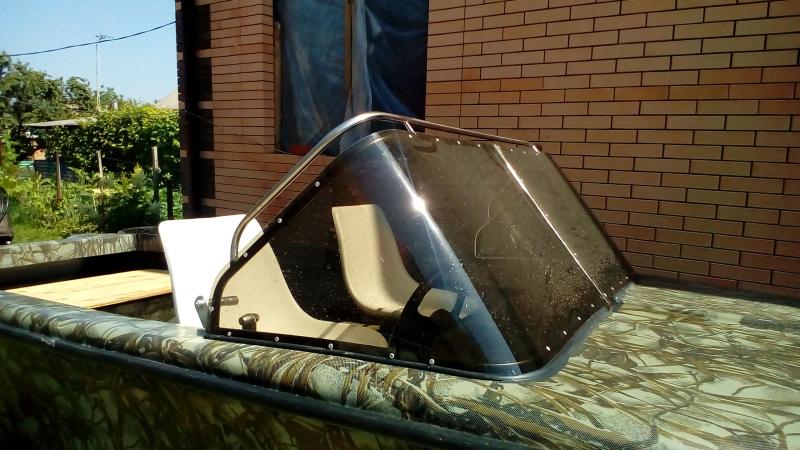

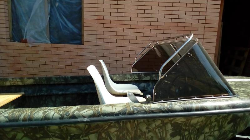

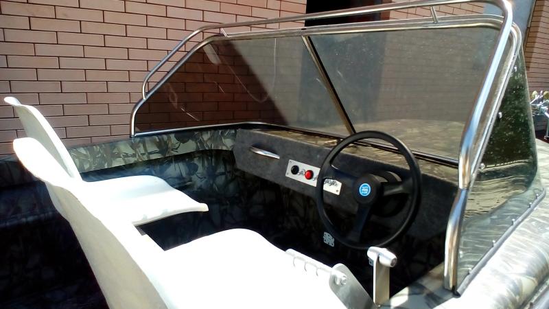

Мужики, помогите определиться с высотою установки передних кресел. Если ставлю 18 см то обзор через стекло, но ноги поджаты в коленях и долго не усидеть. А если ставить 35 см то ногам удобно, но обзор над стеклом. У кого как? н а фото 35 см показано.

Как правило, над стеклом. Но не сильно высоко, чтобы поток воздуха шел выше головы.
А нафига рейлинги над стеклом? Свистеть на ходу не будут?

За них держиться водитель левой рукой, пока правой рулит если стоя. Да у тент за них будет цепляться и фароискатель крепиться.

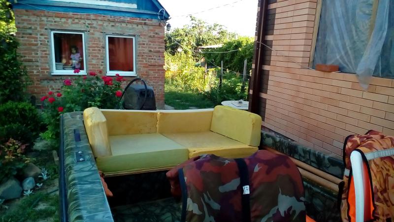

Еще хочу сзади сделать из поролона и непромокаемой ткани охиренный мягкий диван. Мне заднюю лавку под него сделали 70 см. Получиться 70 на 130. Нашел на авито пару кресел с поролоном за 200 р, выпотрошу и перетяну подушки. Вопрос, делать подушки сьемными на липучке или как то иначе?

Я такие кресла снял и сделал по другому. С такими креслами не удобно.

Буду делать лавку поперек, а на нее 2 кресла. Что-то стойки мне не внушают доверия. Как посмотрю на своего папу 100 кг, вот думаю, лодка резко стартанет и он с этого сидения вместе со стойкой, вырванной из пола улетит на диван.
Даже наверное не полку, а поперечный рундук.

Или единый рундук во всю ширину, но с раздельными крышками лево/право. Или отдельные рундучки под каждое кресло, с проходом посередине. И кресла желательны со складными спинками - тогда можно сложить спинку, открыть крышку, откинуть ее на торпедо и рыться в рундуке двумя руками. :D

Вот и дождался я своего поролона. Диванчик начинает прорисовываться. Остается обернуть в полиэтиленовый мешок и обшить тентовой тканью.
Думаю на лодке фиксировать их на широкой липучке. (видел так на американском катере)
