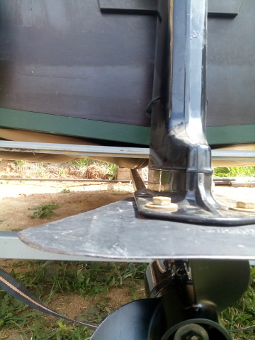

Всем привет! вот такая проблема у меня, имеется лоцман М290 киль . не могу избавится от прохватов. после установки стрингеров стало чуть по лучше но все равно прохваты остались. моторчик парсун 5 , мой вес 100кг :crazy: на глис выкидывает быстро но сразу же начинаются эти злорадные прохваты. Как избавиться от них ?

Быстро выскакивает на глис, мотор прижат к транцу, судя по фото. Нужно пробовать отводить. Нос зарывается, корма поднимается, вот и прохваты.

Сними эту самодельщину под названием "гидрокрыло" и поставь нормальное стандартное гидрокрыло. Потом мотор отрегулируй как положено и будет всё хорошо. Или сделай грамотно самодельное г.крыло...............

Без этого гЭ "крыла" вообще беда :D

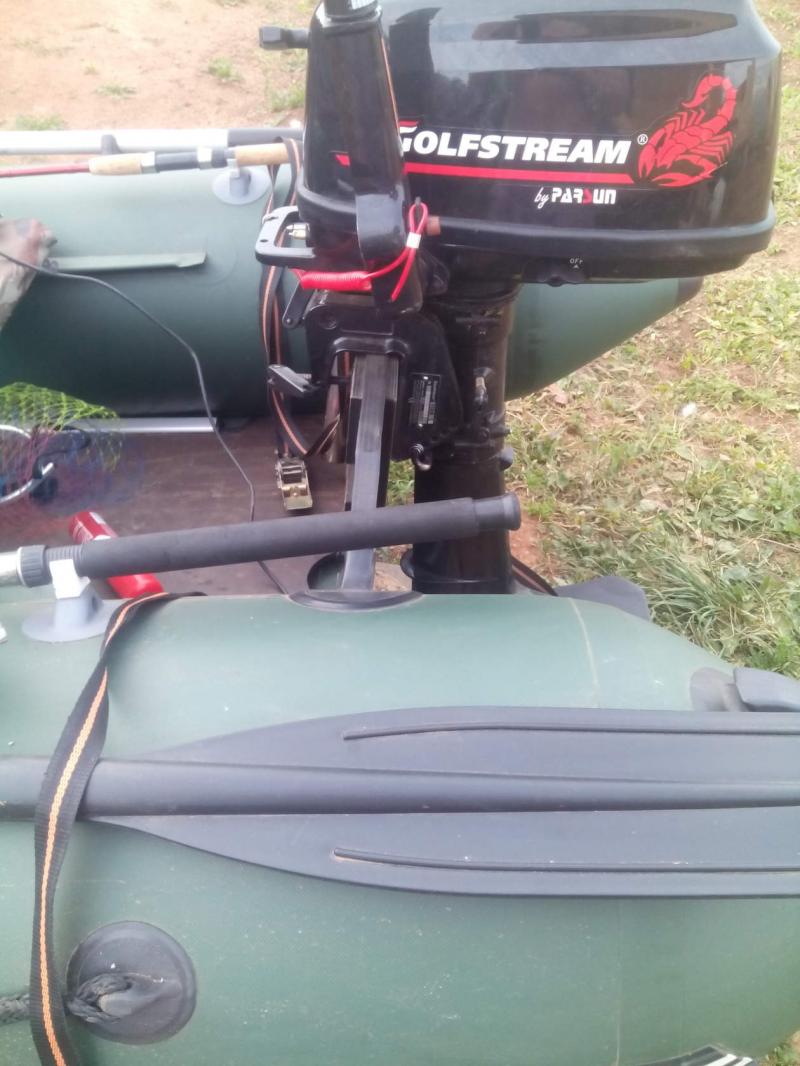

Без кина с боку на ходу , можно долго гадать ...
А ваще на такой короткой лодке , транец должен стоять под углом не меньше 12 градусов .У вас он скорее всего транец вообще наклона не имеет .
Гидрокрыло вы с какой целью ставили .... нос опустить или корму поднять ???
Ну вот и я гадать начал .... :? Кино показывай !!!
Кино будет завтра, сегодня пока фото транца с боку :jokingly: видно что транец с правельным градусом

Это понятно, лодка короткая груз на корме и ни какой развесовки не сделать. Сделано оно у тебя не грамотно от того и воздух к винту подгоняет. Мотор выходит на крыло как только ты вышел в глисс. и винт оказывается на поверхности воды кромками лопастей. Вот и вся твоя проблема. Стандартное гидрокрыло имеет гибкость и профилирование что не даёт кромкам лопастей идти по краю воды и хватать воздух. Сам факт того что крыло у тебя установлено под АКП, а не над ней уже говорит о том что винт оказывается точно на поверхности воды в момент глиссирования, а винт должен быть заглублен на несколько см.

так без него тоже самое только хуже :(
1 354
По фото видно что мотор сильно поджат к транцу, это было видно и по первой фотографии но фото бывает искажает. Поставь мотор с помощью рейки чтоб кавплита была как минимум параллельна килю. Сейчас у тебя мотор стремится в верх на воздух, а крыло этому еще и помогает, отсюда и прохваты. Выход на глис конечно ухудшится, зато увеличится скорость, крыло кстати тоже скорость крадет.

Всем спасибо! Помогла фанерка 9мм. Отодвинул от транца маленького китайца и прохваты исчезли. Было уже тёмно для фото и видео.
15 965
871
Значит всё таки угол наклона транца маловат . Можно ещё попробовать клин или тупо палку засунуть снаружи транца под струпцины ( для попробовать ).

Переставь штырь регулировочный на четвертую дырку и все поедет без всяких клиньев и фанерок. Клин ставят наоборот для прижатия мотора к транцу.

У него лодка короткая и мопЭд хилый , четвёртая дырка поставит лодку вертикально и на глис она ваще не выйдет . А клин в его случае чуть отодвинет мотор от транца в сторону бугра , иногда сантиметра достаточно для "выхода" винта из каверны .

В его случае прижатый мотор и крыло выталкивают корму вверх и винт хватает воздух с поверхности а не из каверны. Для выхода на глиссер надо смещаться максимально вперед и удлинитель румпеля. А вообще с ПВХ лодками надо подбирать положение мотора и высоту навески опытным путем конкретно для каждого комплекта.

А на поверхности яма сразу за транцем и в этой яме винт сосёт в себя все пызыри из под лодки , а их не мало при выходе на глис .
Мотор надо отодвигать от транца , а не изменять угол дифферента , у него итак нос в небо , какая на фиг четвёртая дырка ???
Вот смотри ... лодка 2,5 м , угол наклона транца 12 градусов , мотор на первой дырке ( даже по колпаку видно ) ....
Два выхода на глисс в подряд за 12 секунд .
И ни каких прохватов .
