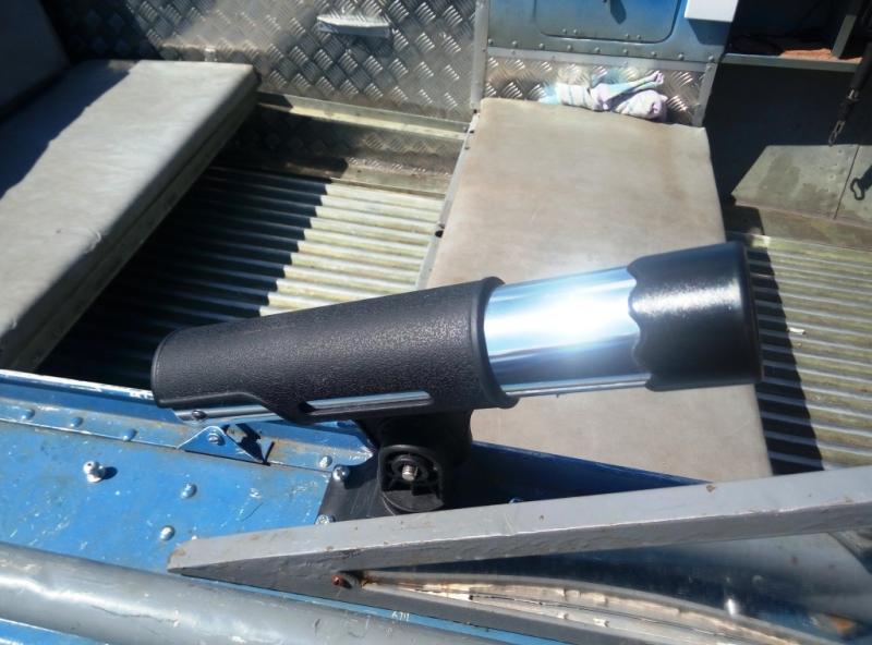

В тему спмнгодержвтелей, чел который делает спинингодержвтели, что я крепил выше, может отдать их по 2 000 рублей! Мне кажется царская вещь! Что вы думаете? Или врезные из черной пластмассы?

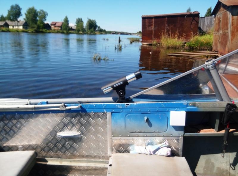

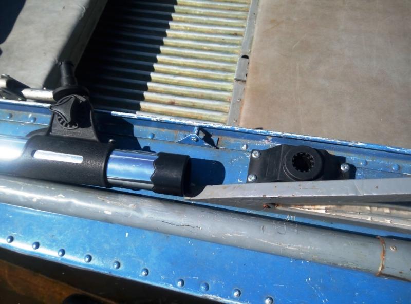

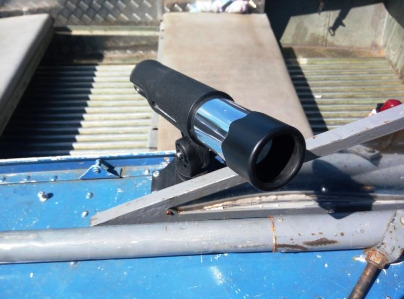

Мне кажется дороговато, кроме врезных (4 шт) и транспортных (4 шт) стоит 2 вот таких http://alligator-boat.ru/internet-magaz ... em-mt101-1
стоят 1100, нержа, окантовка из резины , регулируются в 2-х плоскостях, прочные. Легко снимаются на транспортировку и убираются в рундук.

Долго ломал голову...и решил поставить пластиковые врезные, 3 штуки на носовой части, 3 штуки на кормовой.
Алигатор Боат рулит))) дешевле чем в Китае)))
Сделаю покажу)

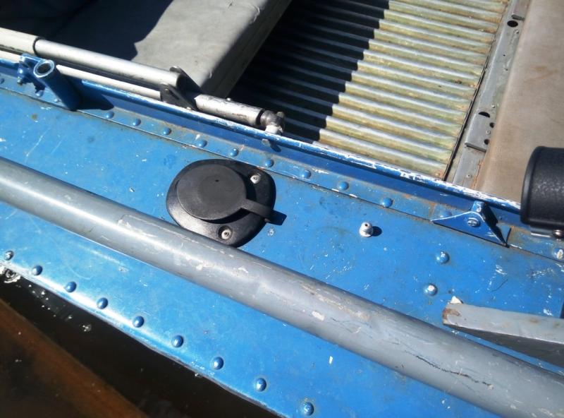

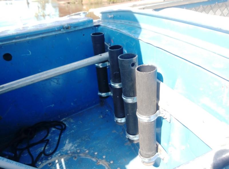

Согласен , но одними врезными не обойтись, врезные - это два в струю, или на остальные с планерами, а когда два регулируемых по бортам стоят, то можно без планеров распустить 4 шт, два в бок почти параллельно воде и два в струю. Если естьжелание сделаю фотки , но наверное ближе к пятнице.

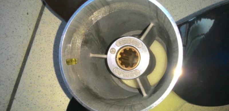

Народ, ну что так кисло то?
Все тупо катают стандартный винт?...
При явном перекруте?...
Вот надумал такой купить, сколько на Сузуке шлицов?

-непонятно про перекрут.в основном на проге с 30 и 13 родным винтом у большинства недокрут. какой винт хочешь купить?

14й, стальной, даже с фоткой, почему это недокрут?

На наших DT - 10 шлицов, винт на фото должен подойти. У многих на 13- м недокрут. У меня, к примеру, только 5200 на стандартном. Где-то читал, что винт нержа при прочих равных за счёт материала ведёт себя, как алюмишка на шаг меньше. Получается, что ставить нержу на 14 - это как алюминьку на 13.
Я вот со своим недокрутом хочу ставить оргигинал на 12 шаг или нержу на 13, по идее работать должно одинаково.
Это моя "база знаний" - я так понял статьи, посты и т.д. Может, я не прав - поправьте.

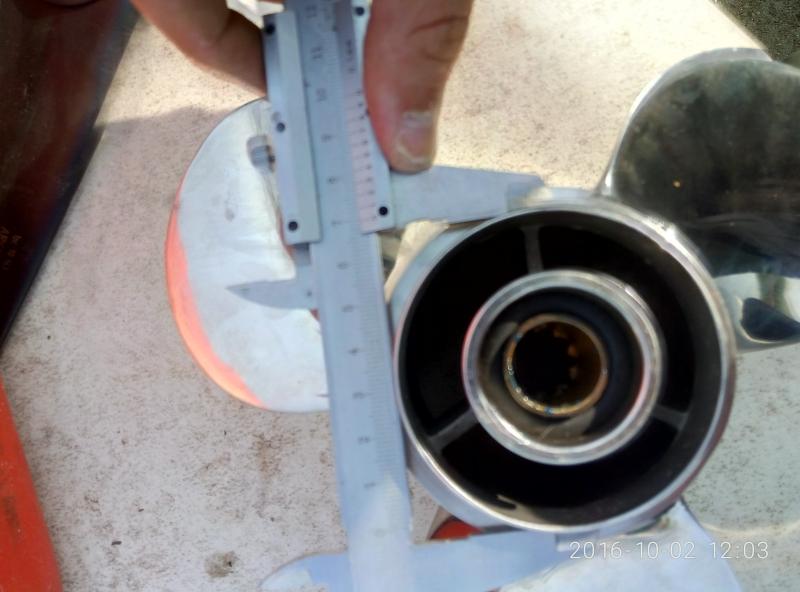

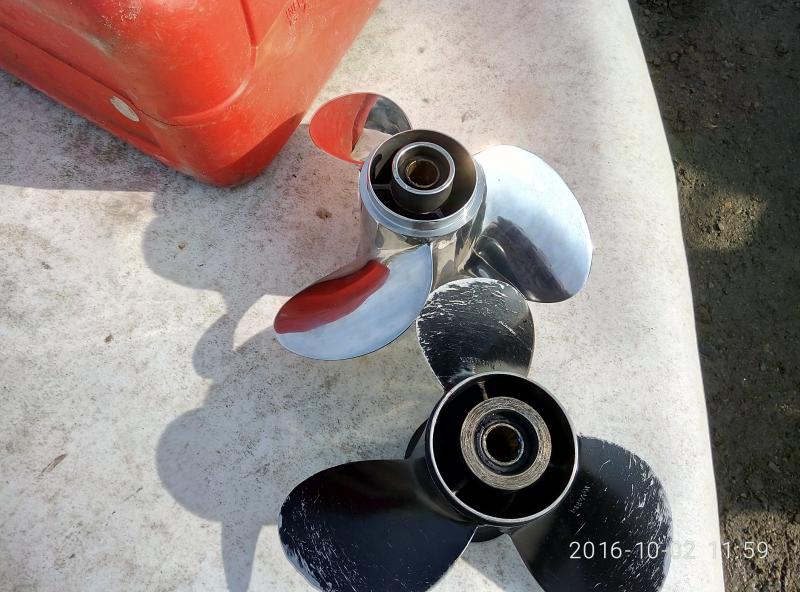

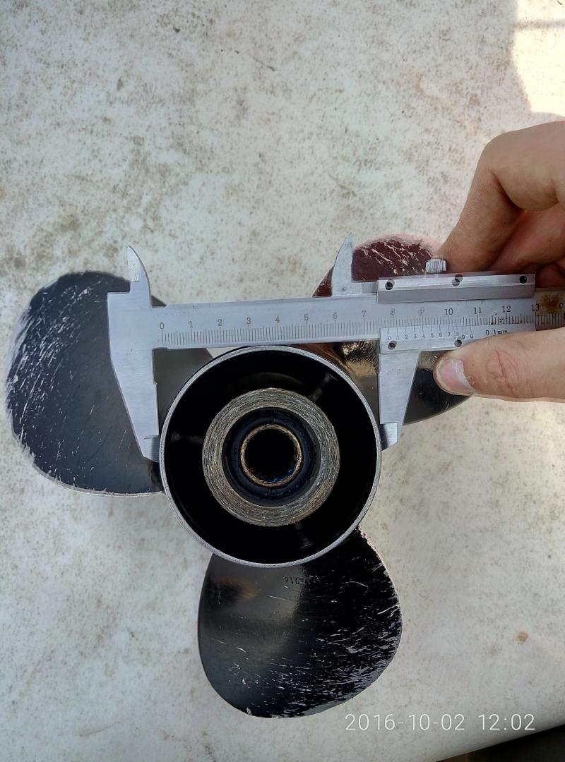

Мужики, купил винт, но он не подходит(((
Я думал заплачу на берегу)))
Шлицы - ок, но вот часть, что уходит под защиту сети и т.п не влезает
Можно поставку какую купить, чтобы все вошло?
И усики блокирующие, что держать гайку
ИМХО никакая проставка не поможет. Если внешний диаметр винтов совпадает, то найти токаря с прямыми руками, чтоб проточил винт и из люм. болванки сделал вставку, которую "на горячую" запрессовать в ступицу... или винт продать и купить подходящий под диаметр корпуса редуктора :(

Ничего не понял - что не влезает-то? Нержу купил? По фото она меньше - как может не влезать то, что меньше? Что за винт-то? Как называется?
Я спросонья, мож и туплю..

Доброе утро! Винт купил, поставил, закрутил...понял, что неправильно встал...в общем не протестировал. В этом году еще один заход на воду будет, может что получится придумать

А что за винт? Производитель и размерность есть? Или втёмную с рук брал?

Винт брал с рук, по цене 2014 года, собственно к человеку претензий 0, накосячил я - думал что только шлицы отличительная черта...
