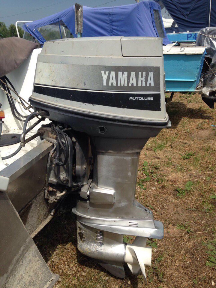

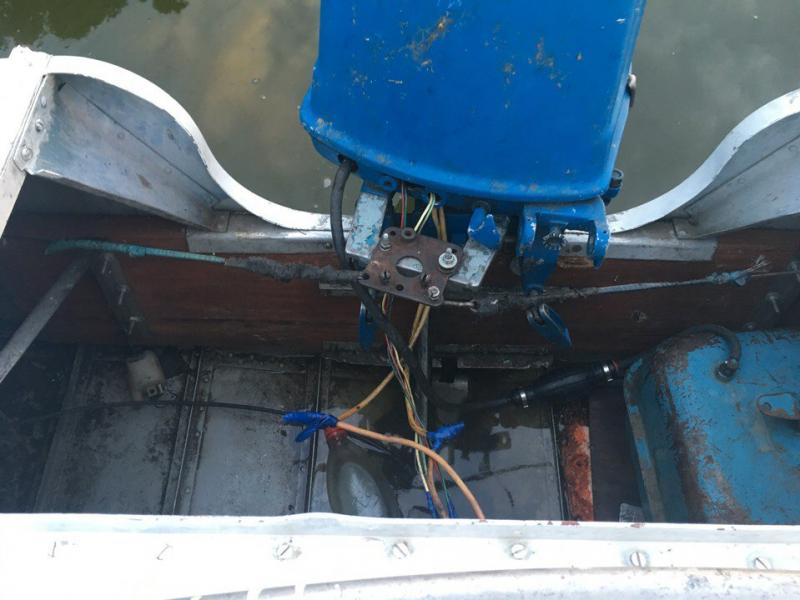

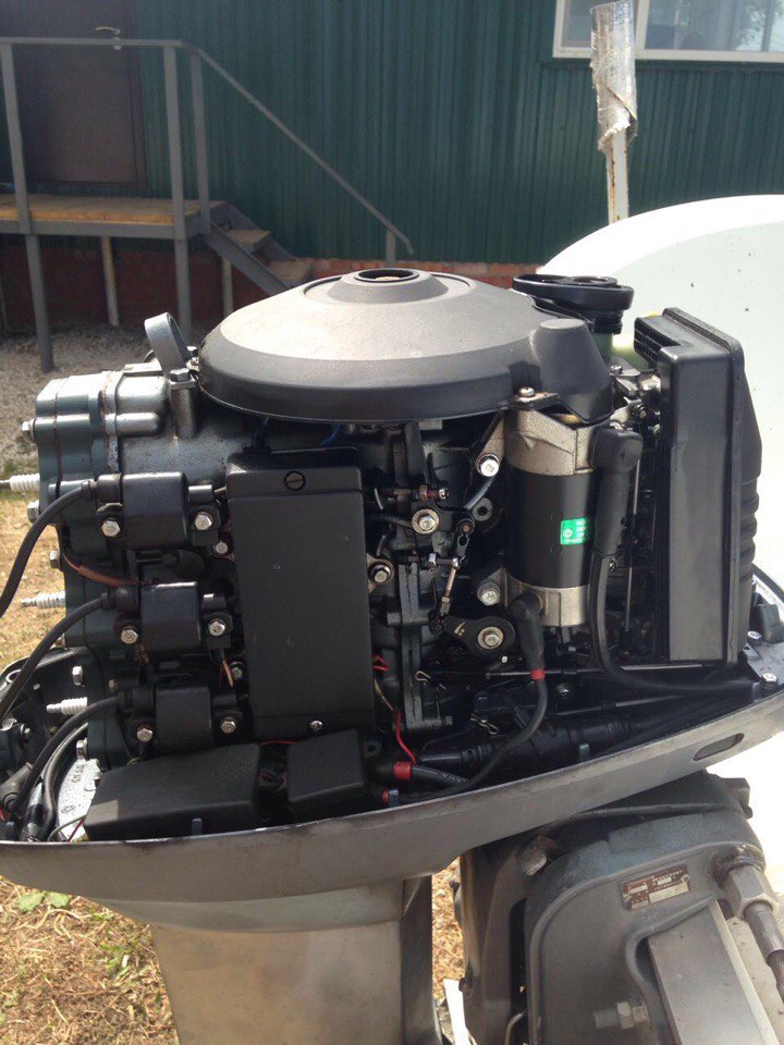

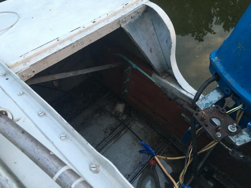

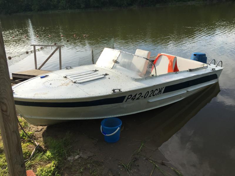

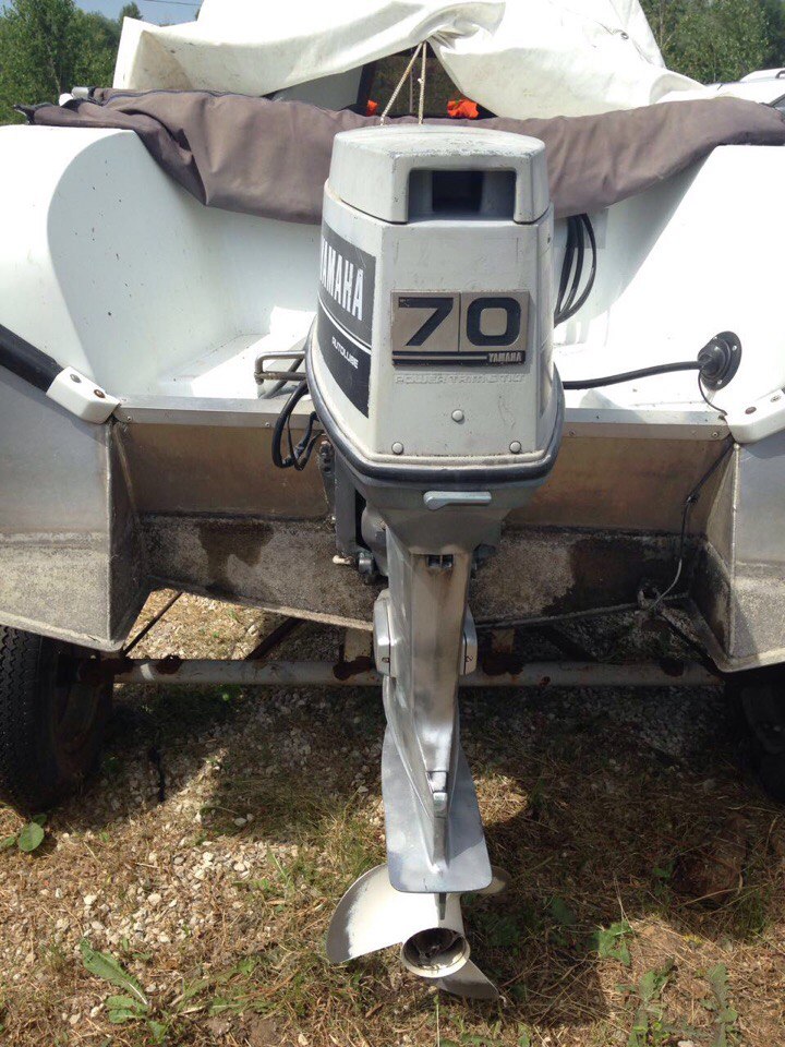

Ребята я новичок э том деле подскажите как и что сделать на прогрессе чтоб поставить yamaxa 70

....мотор конечно соглашусь почти вдвое многовАт для лодки, НО... Ходили же П-2 с выносным транцем и двумя Вихрями?... ходили, и ещё как ходили... у Юры(с494) пара таких комплектов была и он ни разу не расстрОился. ДодЕлки по грамотному усилению и отгИбу скул конечно будут нужны, в итоге вполне себе будет перелац, только на полную конечно не крутИть, учитывая, что на 2х Вихрях максимальный шаг винта то был 12", а на этой 70ке и 17" вполне возможно что раскрУтит, а это ужЕ другИе скОрости
