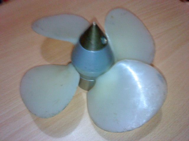

мужики кто пробовал 4-х лопастные винты,а главное кто сравнивал при всех прочих равных 3-х с 4-х лопастными.
912
А вот такую "штуку" мне изготовили из 2-х лопастного мульта для Вихря.

"поюзаю" обязательно - для этого и придумывалась сия штуковина.Просто я все время пользовал 3х лопастного мульта на В-25 + прог 2 - сочетание--"ультра",а сейчас Нептун 3 + В-25."Знатоки" из КиЯ утверждают,что 30л.с. для Нептуна 3 - минимальный"край дозволенного" при полной нагрузке(400кг) поэтому пытаюсь увеличить хотябы упор при техже л.с.

тут же есть на сайте про 4-х лопастной винт, ничё там суперского даже в теории. есть свои плюсы и минусы.

каюсь на сайте про 4х лопастные не читал(кстати где?),а в плюсах весь "супер" и есть(опять же по заключениям "знатоков"): 1.увеличение упора(из-за чего и загнался ) 2.уменьшение кавитации 3.уменьшение вибрации.,а то что он плюса в скорости не дает,так оно мне без надобности,лишь бы на глис вытягивал побольше кг./л.с. В плюс ко всему - это мультипич - согласись диапазончик шире.
http://motorka.org/motory/grebnie_vinty ... -vint.html
для твоих нужд возможно то что надо. со скоростью конечно дела не так хороши.
кстати что винт регулируемый, это и плюс и минус. регулировать конечно удобно(кстати регулировки со временем всё равно сбиваются), но и ломаются они не редко. В запасе надо лопасти иметь, чем больше тем лучше.
912
спасибо за ссылку,(это читал в первоисточнике),я надеялся прочитать обмен впечатлениями форумчан-практиков.ладно,посмотрю что получится.А на счет хрупкости лопастей могу сказать из моей практики - на 3-х лопастном отходил без поломок 5 сезонов подряд с постоянными выездами по выходным(в конце концов скорее всего сказалась усталость материала),лопасти были "желтоватые" как на фото,а не белые,синие что сейчас в продаже.(всего за 12 сезонов обкорнал 3 лопасти - может просто повезло).

судя по редакционным испытаниям из КиЯ 4х лопастных винтов,именно тягу 4 лопасти и добавляют :cool: ,а проигрывать 3х лопастному начинают тока после 45км/ч. по ЖПС - факт,то же и при использовании 4х лопастного PRoPuls (с переменным,фиксированным шагом)для "буржуев".(за приглащение спасибо)

Наконец то Нептун-3 на воде,вместе с В-25 и 4х лапым мультом.Первые покатухи были весьма коротки,и без больших нагрузок(НЕКЕМ было перегрузить).Четыре человека,на Вихре новые кольца(не обкатан),винт не на последней риске!... - медленно,но всёже выводит на глисс!!!чуть сбрасываю газ от полного,и скорость неплоха,а ведь это не Прог-2!!!,а Нептун-3,обводы то не для груза с В-25!!(по расчётам ему 30лыс только только впритык)В общем первые впечатления от винта очень положительные.Подрежу головку,установлю подаренный позавчера другом "нульсовый" К-65(даже не прикручивался!),доделаю редуктор а ля "изделие 40"...И ни один Мерк "рядом не валялся"!!! :D .ЗНАЙ НАШИХ!!!!

А чего понимать то?...все переделки которые могут улучшить Вихрь я по тихому воплощу в моей 25ке (на сколько задора и финансов хватит)! :D .Кстати на сегодня из перечисленного осталось только карбюратор установить :cool: ,но я сейчас переделываю золотниковые шайбы на лепестковые клапана,поэтому не до карба пока :D .
