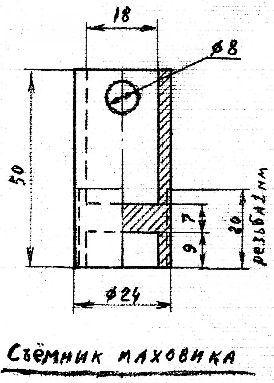

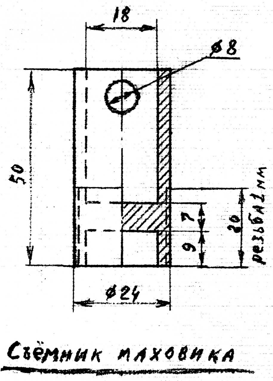

Вот чертёж съёмника маховика. Конечно предварительно гайку надо открутить, а чтогбы открутить гайку, зафиксируйте и удердивайте маховик

Резьба на маховике М24х1 ?

Там не указано , что шаг резьбы для выжимного болта 1мм ., а М 18 явно великоват для этого съёмника , это головка под ключ на 27 . М 12 наверное в самый раз . Просто я пробовал снимать обычным трёхлапым съёмником , отломил кусок где зубы под стартер .

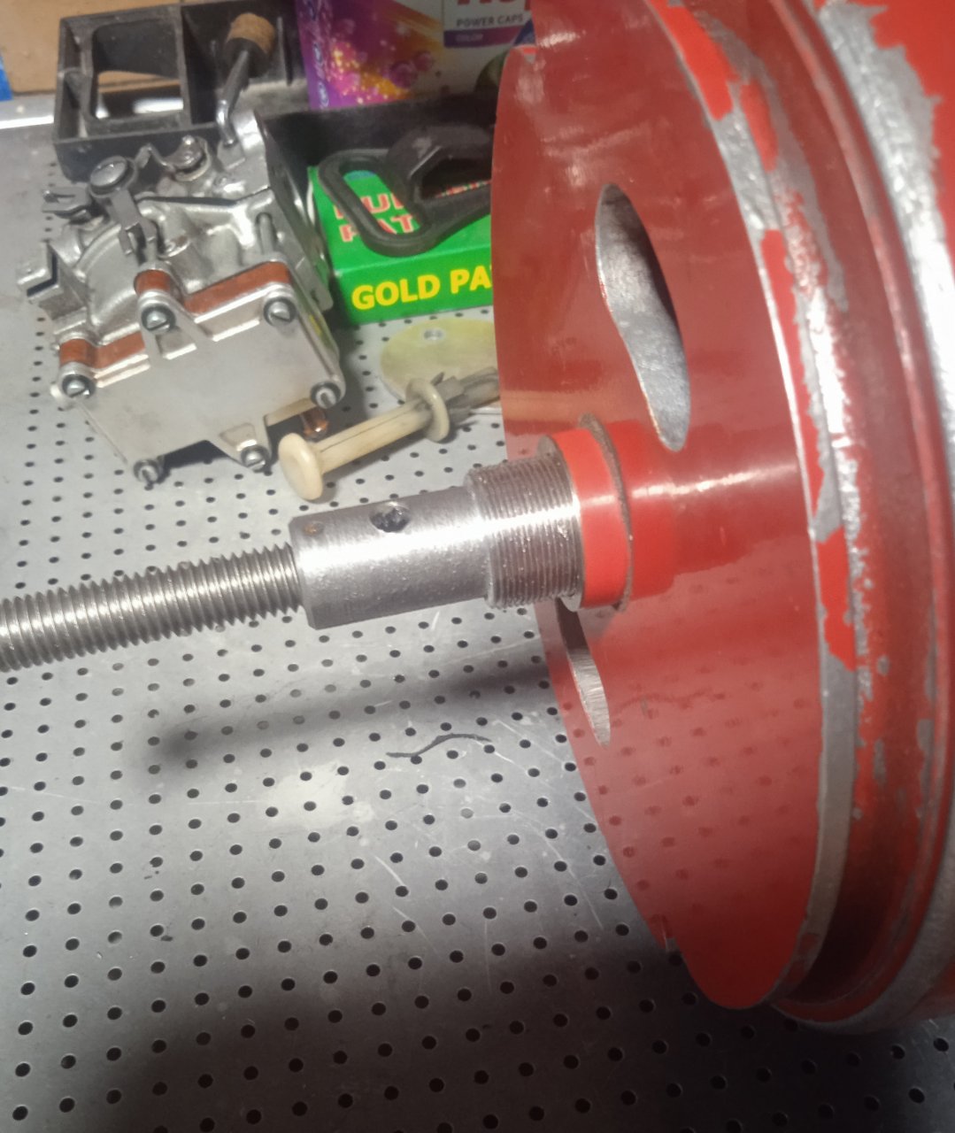

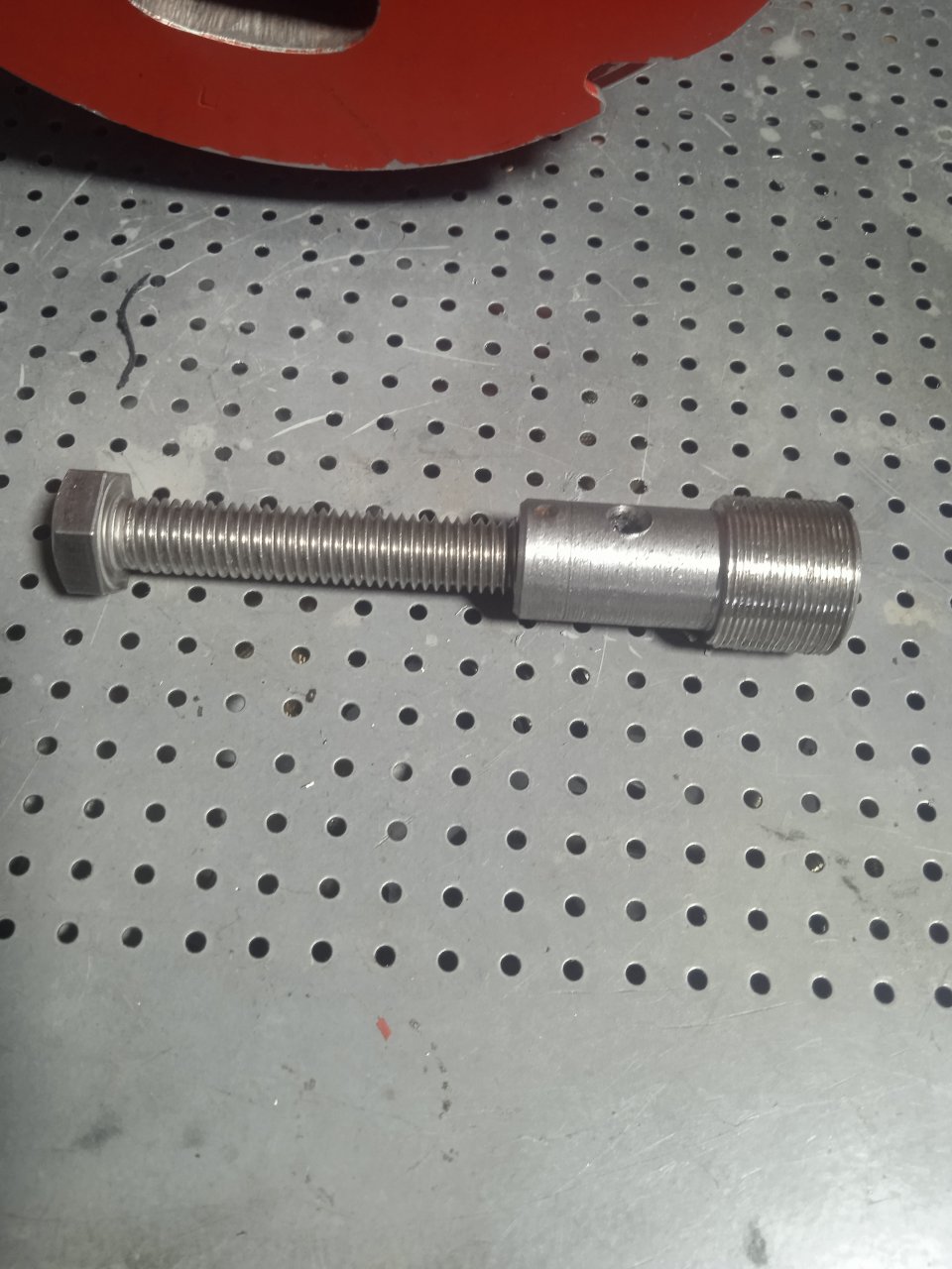

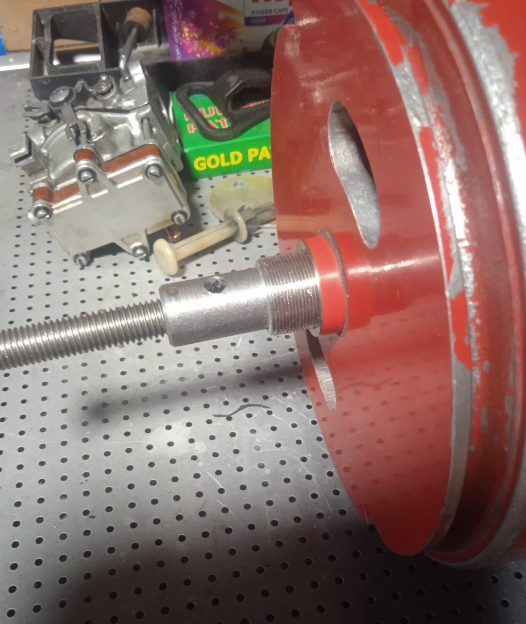

Переосмыслив чертёж выше получил то , что на фото . Резьба маховик - М24х1 , резьба выжимной болт М12х1.75.

Тогда вообще не понятно для чего на чертяже размер 18мм....

Резьба диаметр 18 мм
