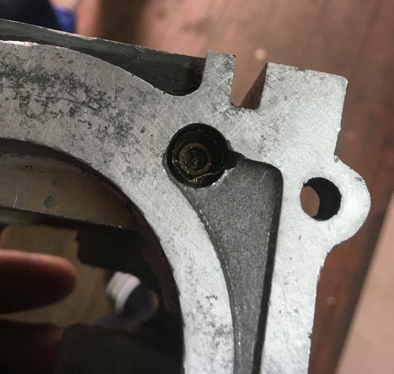

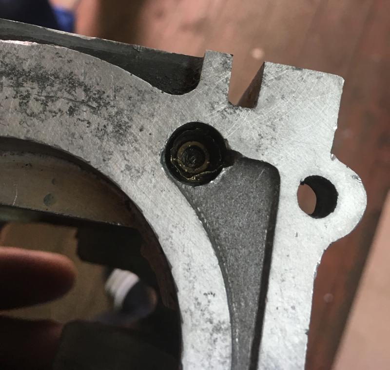

дабе не плодить тем., что это за клапан, что с ним делать ? отогнул , вылетела тонюсенькая шайба, под ней все глухо, не отверстия не свободного хода.
Клапан перекачки конденсата, промыть, продуть, притереть пластинку пастой ГОИ, притереть поверхность, куда кладется пластинка, хвостовиком сверла, положить пластинку на место и загнуть обратно кромки клапана... или просто купить новый клапан :hahaha:
забита сильно, вытащить нереально, новую не могу найти., на сколько критично так ездить ?

Этот клапан отвечает за смазку иголок верхней опоры, поэтому варианта 2- либо новый, либо старый чинить... Иголочкой нужно отверстие поковырять, там под клапаном лежит дроселирующая шайба с отверстием 0.8мм, поэтому кажется что клапан наглухо забит... Вечером фотки сброшу...
получается пирог такой, сверху вниз, 1. тонкая шайба.2 клапан. 3. дросселирующая шайба ?
Все верно, только 1 и 2- это и есть клапан. Вот почитать можно: topic5655.html
