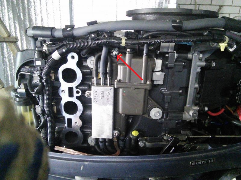

я правильно думаю что это надо шланг с желтого штуцера снимать и на штуцер манометр ставить?
neherta
13.12.2013
3 644
491
Костромская обл.
ОКА 4
ХОНДА20
Походу он. Только удобнее с другой стороны его снять и в него манометр вставить.

Если у тебя мотор как на схеме, то снимаешь шланг со штуцера что на твоем фото и одеваешь вместо него шланг с манометром на конце. Включаешь зажигание. Давление должно быть 2,5-3. Выключаешь зажигание. Давление должно стоять. Если меньше, то проверяешь бензонасос. Снимаешь с регулятора шланг поз.8 и глушишь его. Включаешь зажигание давление должно быть 4-5. Если в норме, то регулятор, если такое же как и в первом замере ниже нормы (1-2) то бензонасос.
