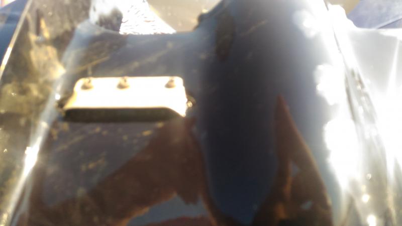

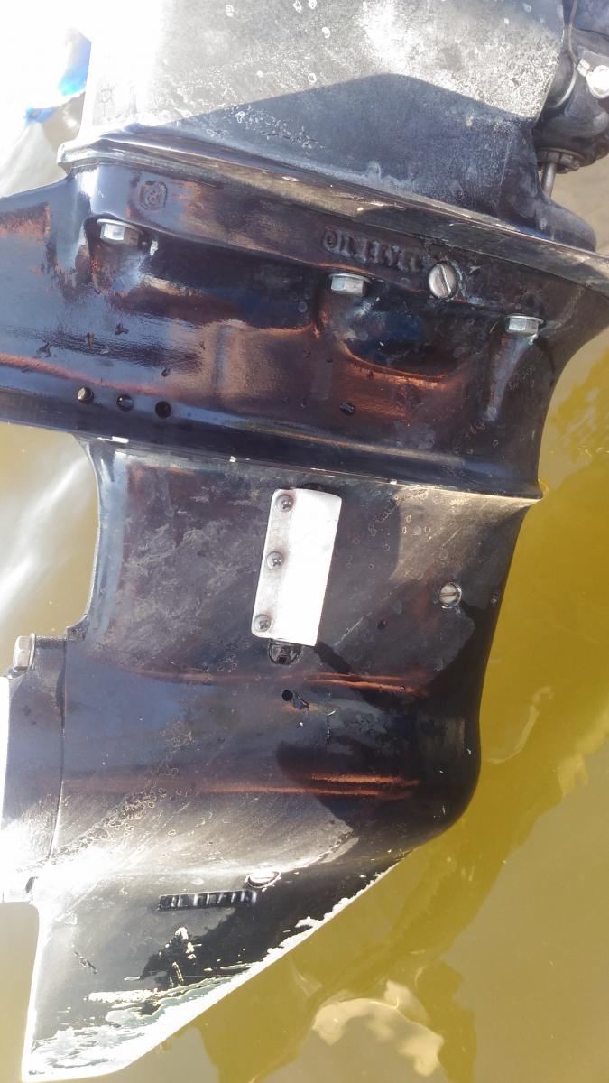

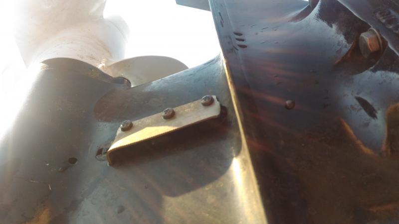

Всем привет. В прошлом сезоне была проблема, струя пропадала, перед выходом на воду отдал мастеру. Он промыл всю систему, говорит было много ила и песка. Мотор поет, проблем нет, но заметил одну фигню-на ходу струя хороша, потом резко падает напор струи и вода идет горчая, буквально минуту, потом напор возобновляется и вода опять прохладная. Вроде мотор работает, но сей факт меня беспокоит. Мастер говорит, что помпа и крыльчатка вроде норм, с неболтшой выработкой. Я попробовал вытащить термостат- результат не меняется. Подскажите, наверно стоит заменить все детали помпы?
Проблему решил. Промыли все каналы охлаждения-в них оказалось много песка, замена крыльчатки+ установили "уши" на водозаборную решетку. Струя уверенная и холодная. Вот.

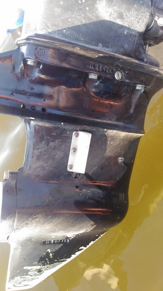

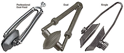

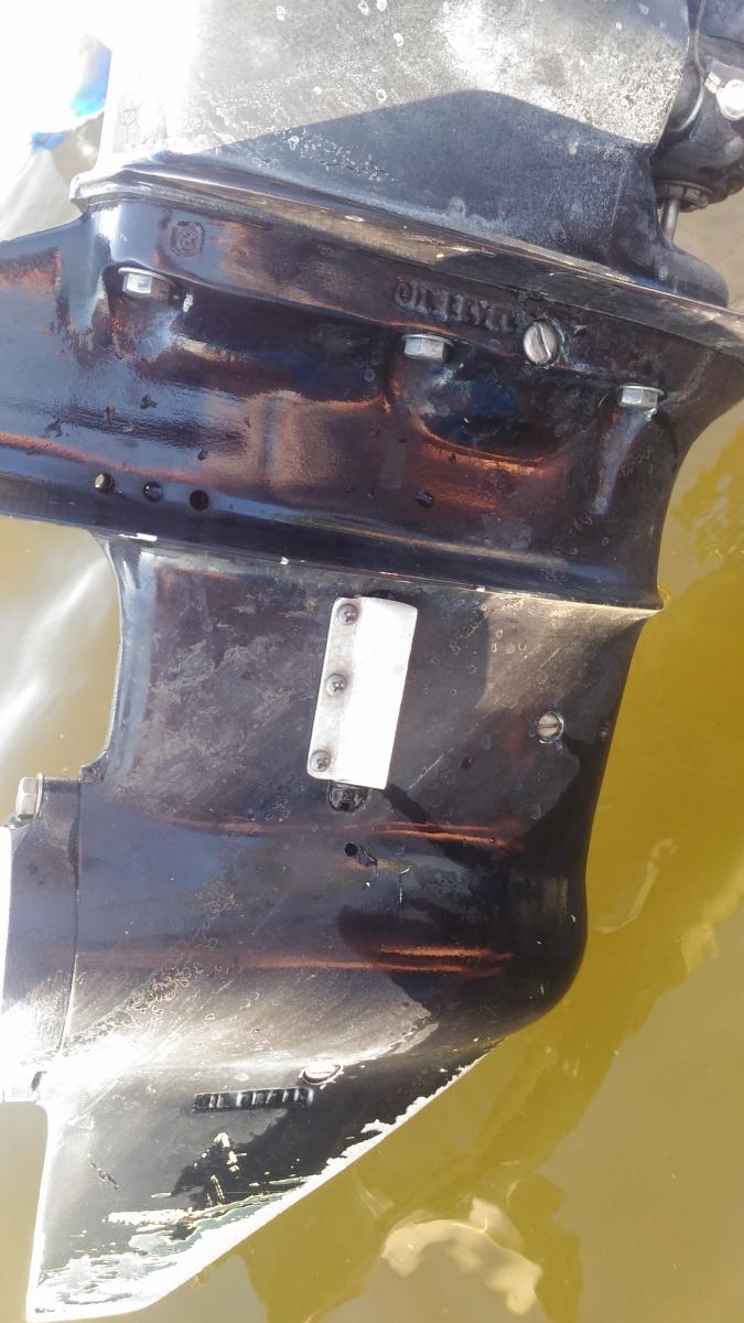

Будь любезен скинуть фото ушей :) :) :)
911
Да их в Гугле куча https://www.google.ru/search?q=насадка+для+промывки+подвесного+мотора+фото&newwindow=1&client=opera&hs=G0h&tbm=isch&tbo=u&source=univ&sa=X&ved=0ahUKEwj5wqee-s3NAhWFJSwKHbG6BHgQsAQIHw&biw=1152&bih=764#imgrc=tBPR0YDcsrtWpM%3A

Неет, мастер менял, и уши тоже он изготовил.)))

Фото скину после выходных.

не могу обрезать фотку, скинь свое мыло. На него отправлю
