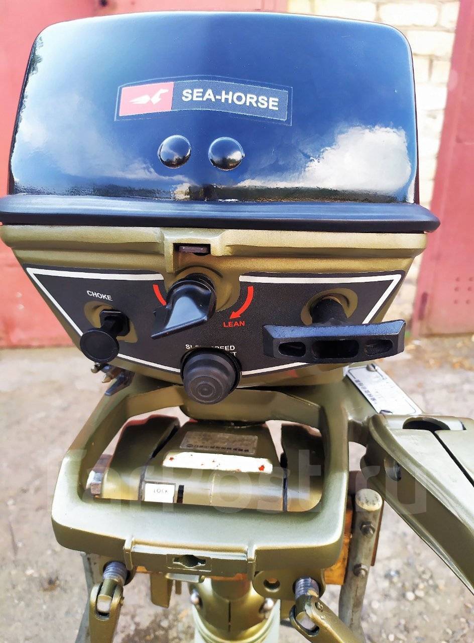

Да всё нормально было, отрегулировано. Мотор этот при 145 см3 заточен под тягу а не под скорость. Этакая Sea Horse - в смысле лошадка. Максимальное облегчение комплекта и развесовка помогают + удленнитель румпеля.

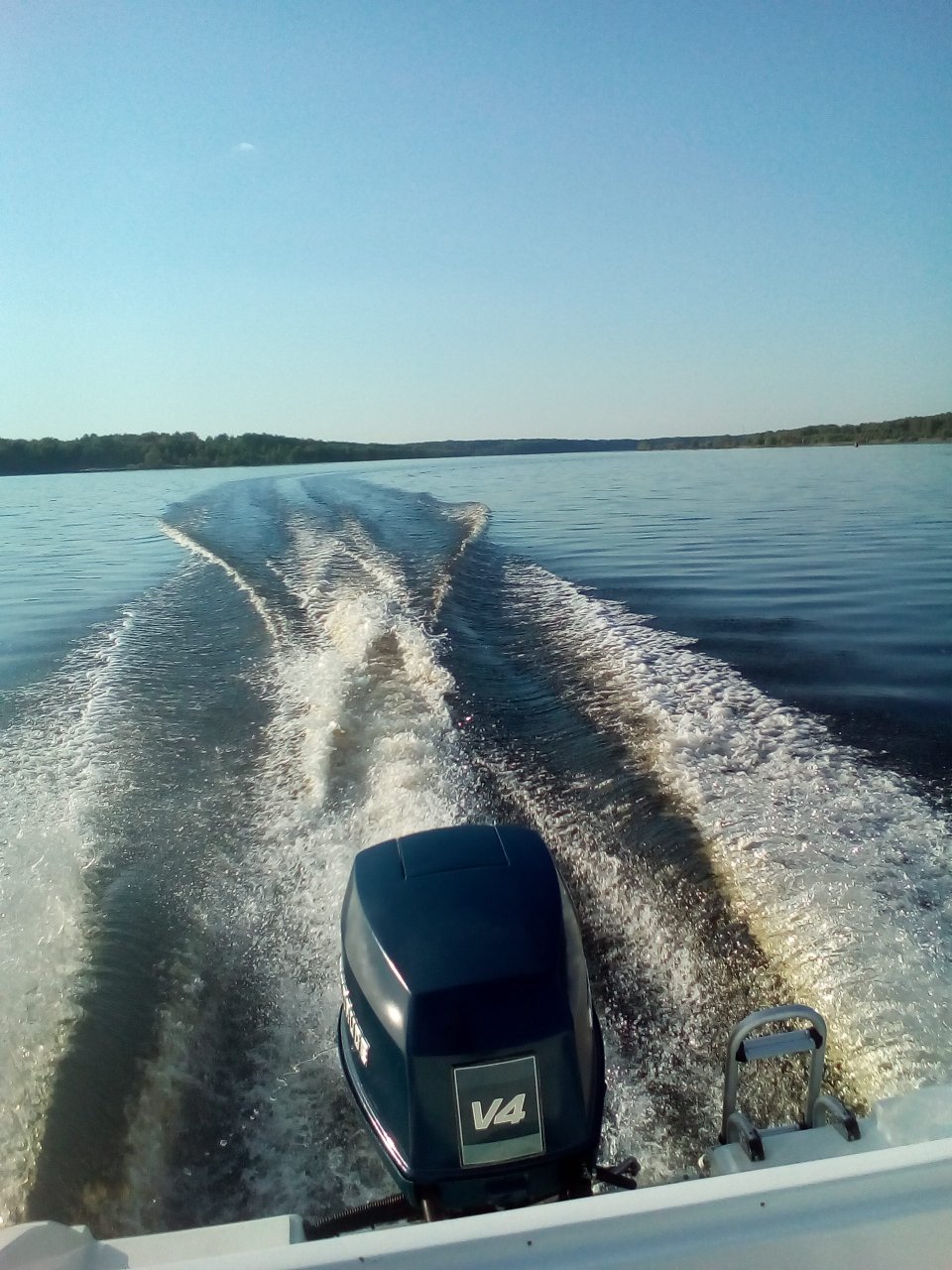

Так как тема начиналась про расход, то...
Эвинруд (тот же Джоник, но вид в профиль))
V4 120 л.с. 1700 см3
В пол-газа (точнее, пожалуй, в 2/3, 3000-3500 об/мин) требует 20-25 литров в час, обеспечивая 50-55 км/ч.
В полный газ 4 ведра с +, скорость 70+, страшно и не выгодно.

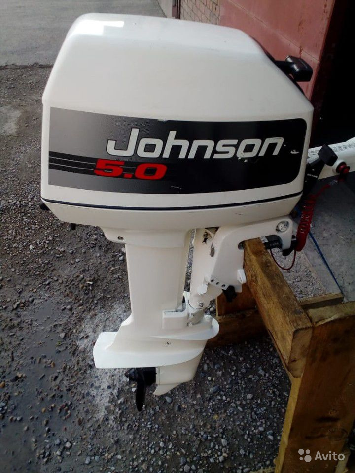

тут я забуксовал малость с выбором между джоном и сузой оба 5-ые , примерно одних годов - говорят джон борзее.. так ли это?
