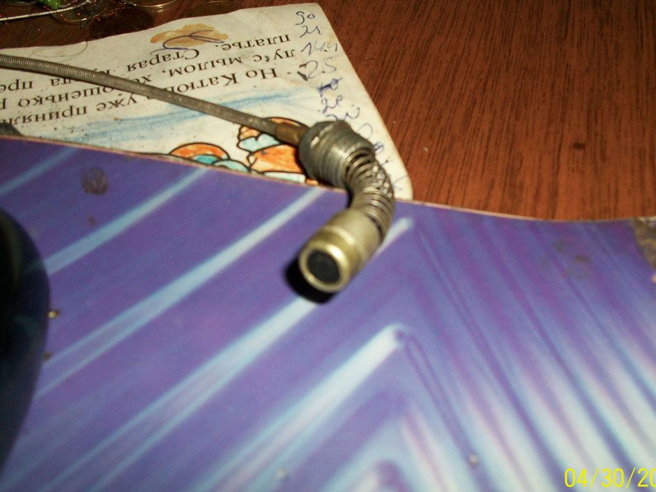

Зажигание выставленно нормально, карб чистый, ну насколько возможно конечно! А вот подсоса на карбе нет! Выкручено всё и просто заглушка вкручена, мож это причина?

Ну тогда понятно...те надо тупо клапан подсоса туда поставить и закрутить гайкой и все!"))

Да, ты скорее всего прав! Но разве возможно, из ничего найти замену этому клапану? Не сохранилось у хозяина этой пружинки с наконечником, мож чё поведаете, а? Просто тупо гайка-заглушка вкручена и главное божиться, что до этого, всё было нормаль! Я, грешным делом поверил, полез смотреть золотники, но там всё намази! А потом глядь, а там "феня" на карбе, о думаю, хитёр хозяин! Но мы то же, сами себе на уме, чай придумаем, авось и ВЫ посоветуете!

все можно подобрать:резинка,цилиндрик и пружинка,заворачиваем пробку.подсоса не будет да и не надо-легче прыснуть бензину,чем вытянуть подсос,потом сходить нажать на кнопку пуск,покрутить,потом сходить выключитьь подсос,а потом уже идти заводить

а причина не в этом.если канал подсоса совсем не перекрыть-не завести и работать не будет-лить будет не слабо

...ну почему же не будет...работать будет но плохо....у меня на рыбалке жиклер забило и я по синей лавочке принялся карб разбирать...волосатая пакля забила центральный жиклер...собрал все а подсос и вовсе забыл поставить...завести то завел,но после остановки долго заводил очень...думал хана зажигалке пришла,а так все вкрутил потом и нормально стало)

Да тысячу лет хожу без подсоса. Оборвался тросик, я его и откусил вовсе. Теперь канал перекрыт, правда штатным клапаном. А так причины довольно известные. Уровень, Жиклер, Жиклер ХХ, Шайбы золотниковые, сальники, кольца, прокладки.... Если шайбы сосут, - можно закрыть окно карба ладошкой и покрутить стартером, всасывание и выталкивание ощущается, надо искать в карбе и топливной магистрали. Если нет, скрее всего без разборки не обойтись.
