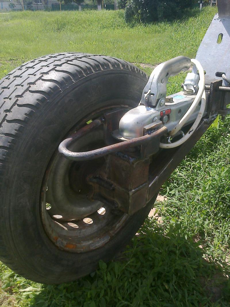

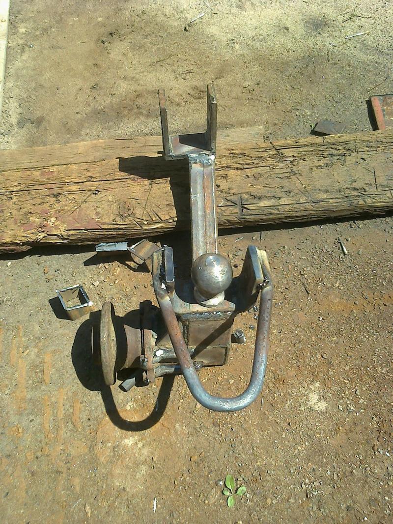

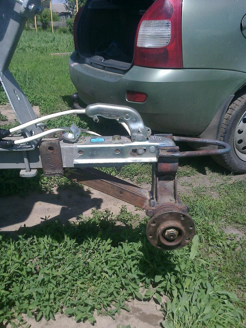

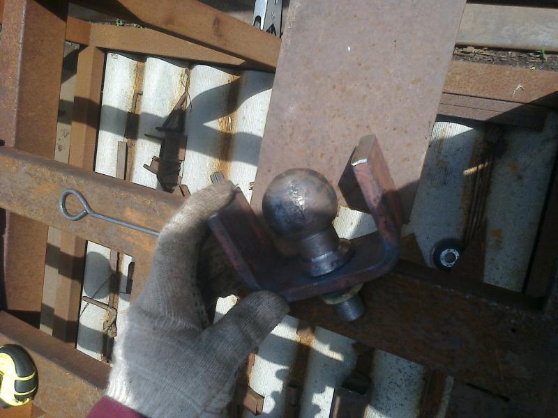

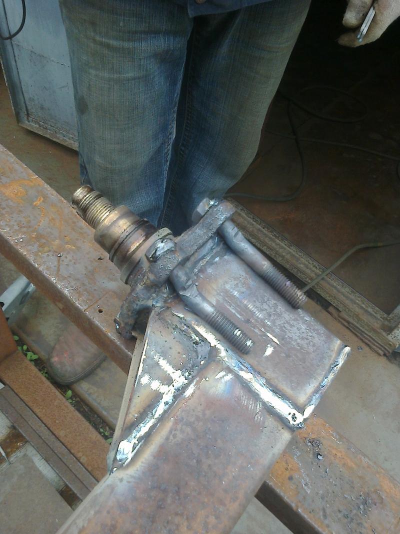

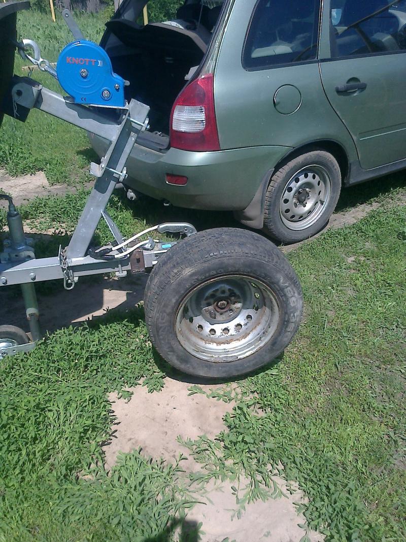

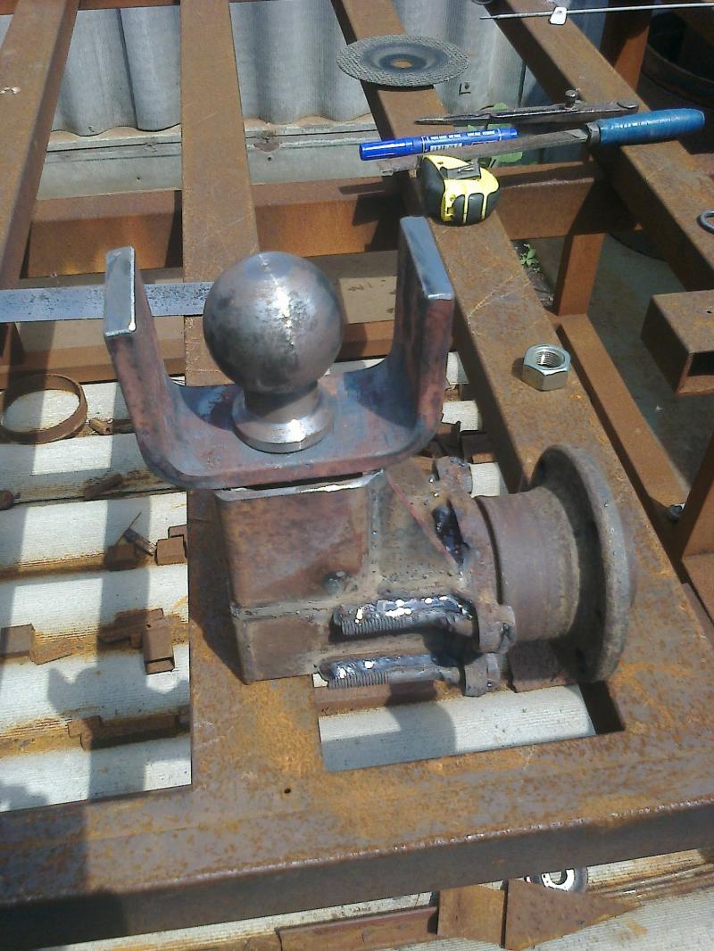

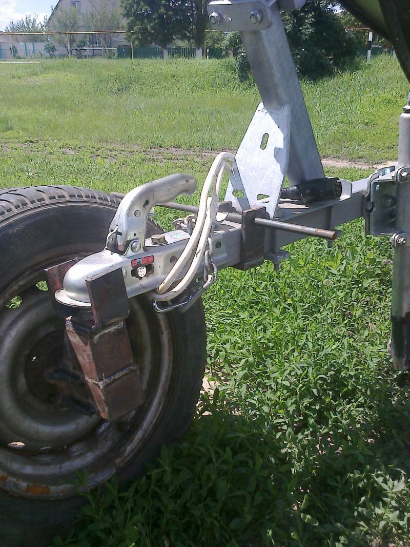

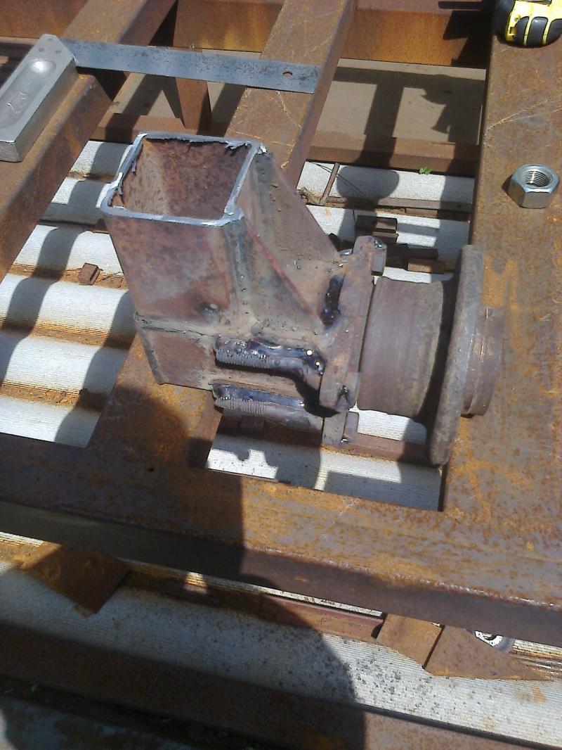

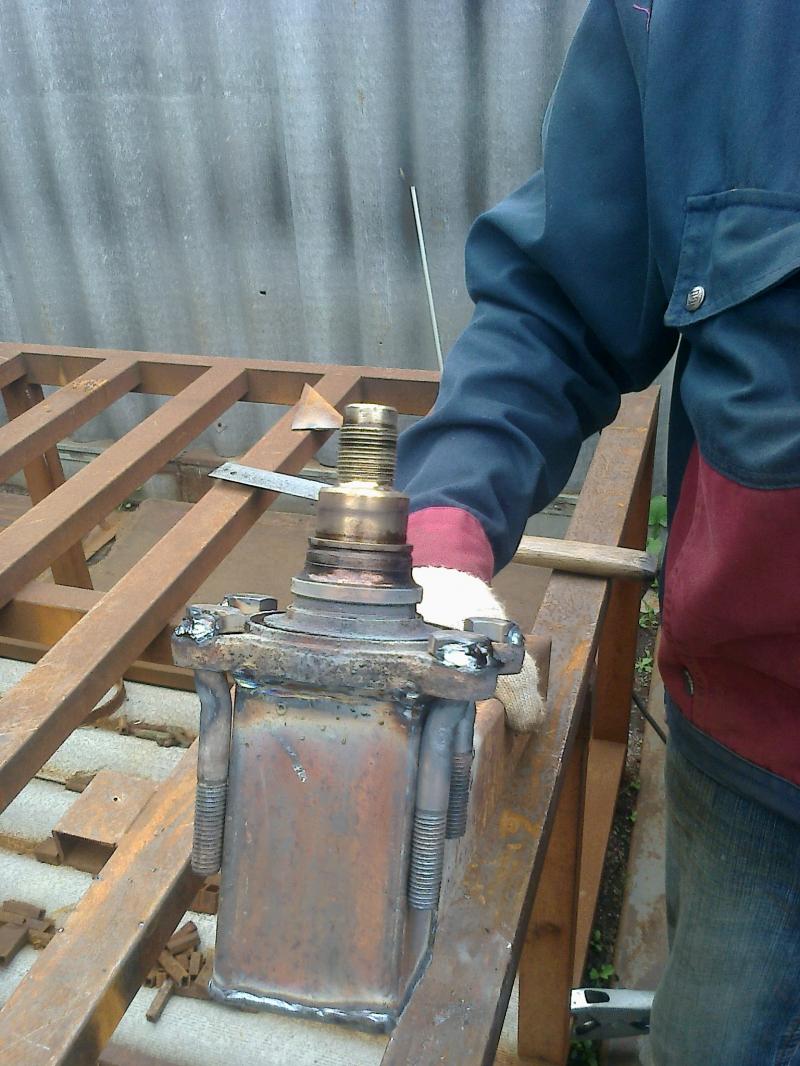

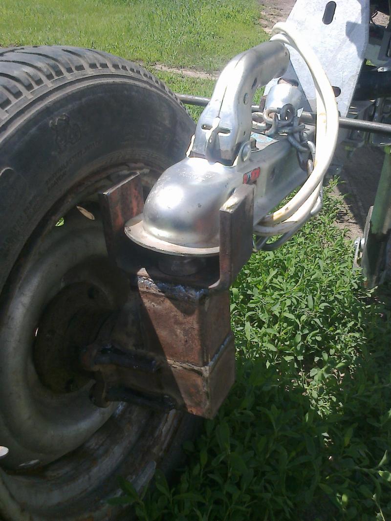

Доброго всем дня.Пока запрет,и на воду нельзя,сделал третье опорное колесо,для вытаскивания прицепа с лодкой в трудных местах.Огромное спасибо чудо-сварщику Ю.В.Делал все он,а я так,подай,принеси.

Идея хорошая, но я и на обычном подкатном из ила с 30 метров машиной цеплял и тянул и незарывалось. Просто лодку до конца на прицеп не загонял вводе, вот она его и задирала слегка. А на берегу еще лодку на прицепе лебедкой на место доводил. Но идея мне понравилась.

А если, для удешевления конструкции, прицепной шар заменить на фиксирующий болт который будет проходить сквозь дышло прицепа?
1 362
Идея очень хорошая. Думаем как раз кранштейн под запаску делать, теперь есть мысль сделать универсальный кронштейн, поставил в верх- держатель запасного колеса, поставил вниз- третье опорное колесо. Только конструкцию надо сделать полегче, там нагрузка на колесо максимум 100кг.

А как быть, если нужно будет повернуть в сторону?
Приподнял - перестАвил. Нагрузка на шар не должна максимально превышать 50кг., а обычно больше 30 не делают :)
8 573
3 309
Похоже-специалист по прицепам,который и задал вопрос-этого не знает!
