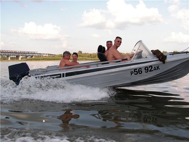

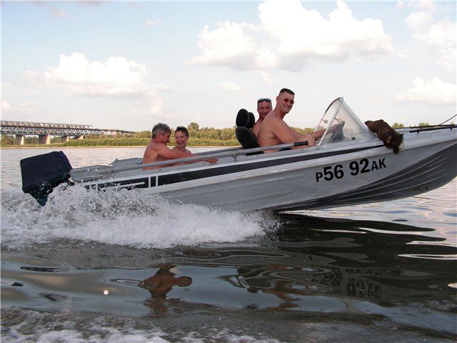

5 каза под мотор в 60 сил ! но хочешь не хочешь нужно усиление . если нужны гарантии о наличии мотора и целосности лодки.
вот это понимаю. хорошо бежит наверно?! :cool:

сейчас купил ямаху 70! что денег что мощьности вечно не хватает русскому человеку.

Она не бежит, а ползет, что не видно буруна сразу за мотором и нос задрат, как при начале движения.
