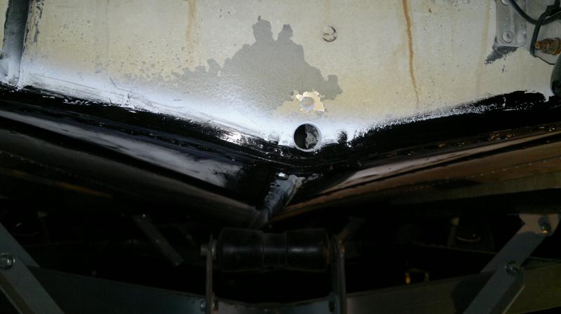

Кто нибудь пробовал сам ролики делать на прицеп? А то ценник 900 рублей за килевой ролик, а их мне надо минимум 3 штуки уж очень кусается?
Видал народ точил из валов от старой стиральной машины, точнее отжимного устройства, но объездив кучу металоприемок и свалок не встретил. В сельхозтехнике тоже ничего не подобрал.
Где у нас встречаются еще полиуретановые или резиновые валы от 10 см в диаметре?
Видел в леруа и кастораме колесики разные, но мне кажется ролики лучше.
9 560
4 780
Попробуй посмотреть на саленблоки от задней балки 2108.Если взять пару и соединить???
3 914
Мой знакомый взял обычный дюритовый шланг из автомагазина и одел его с натягом на трубку, таким способом изготовил 26 роликов на скат для спуска-подъема лодки из гаража на реку. Внутренний диаметр шланга должен быть чуть меньше наружного диаметра трубы-втулки. Мой знакомый использовал водопроводную трубу диаметром 1/2 дюйма (15 мм) наружный 20 мм.
1 362
Я пробовал все эти варианты, не работают, по обсуждать можно ставить нельзя. Колесики из косторамы стоят сейчас на разных приспособах, да и цена в сумме у них выходит как у настоящего ролика. Резиновые шланги и всякие отжималки лодка весом 500 кг режет почти сразу, если про киль говорить. Можно реально выточить из пластика, но его если негде "своровать" нужно купить а еще токарю, короче выходит также. Пока эксперементировал выкинул денег как на 3ри комплекта роликов. Фото выложу, чтоб не думали что это рассуждения на тему.

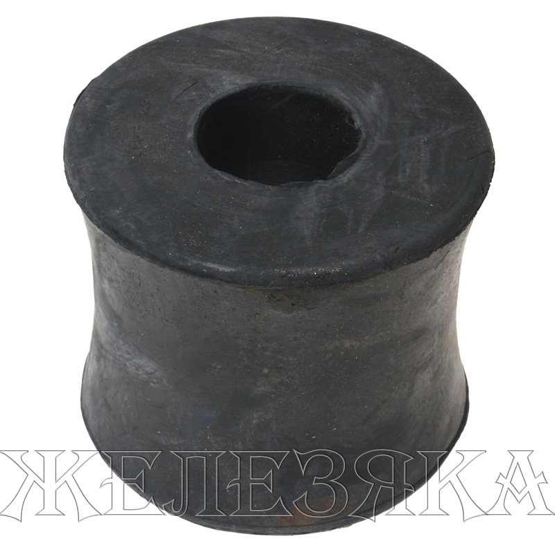

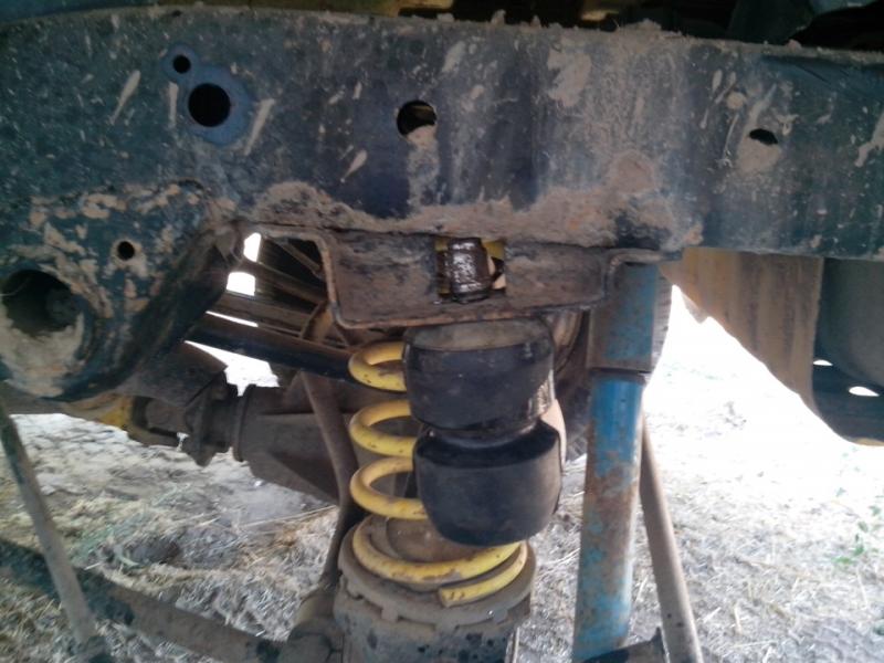

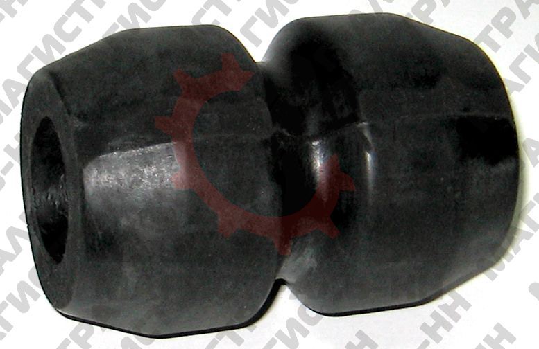

Нашел, от газели. 150 рублей. Диаметр 10 сантиметров. Для моей лодки хватит.
14-2912622 отбойник передней рессоры газель. (да здравствует импортозамещение)
На фотке походу ниссан патфайдер 21 кузов?

Ага, на нисан его тоже ставят.

Я на террано и патфайдер ставил. Сейчас на финике стоит. Пятеро мужиков с вещами лодка 380 мотор 25ка еда водка и никаких проблем с пробоями подвески.

Сейчас в перерыв сгоняю в магазин, пощупать их. Если понравиться по размеру и жесткости возьму пяток, на весь центр прицепа. К тому же нашел их по 70 рублей.
Это обычный кусок резины. Такой же как килевой ролик за 1000 рублей.

а так 350 и готово. Вчера держал их в руках (газелевские), отлично мне подходят. Жесткие, на трубу нержавейку отлично сядут.
В идеале по 2 ролика на ось, получиться конусность во внутрь с длиной 22 см, итого 700 р за 10 падушек.

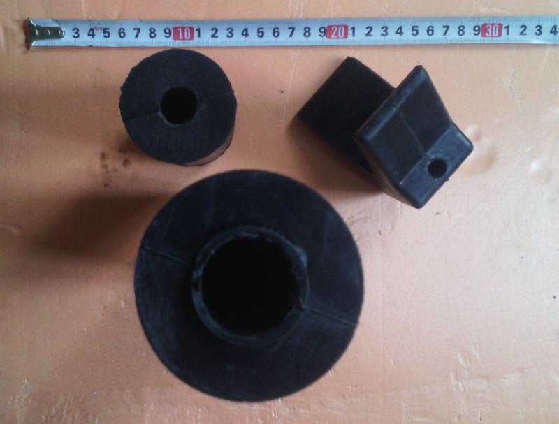

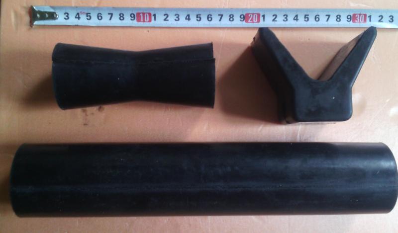

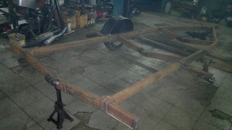

Здравствуйте уважаемые водномоторники. К прошлому сезону сделал самодельный прицеп(живу в 100м от реки) с ложементами, но дно, как выяснилось не позволяет загнать прицеп достаточно глубоко. Решил установить ролики, перелопатил весь и-нет, также искал альтернативные варианты, вплоть до подушек от кабины трактора :) но к счастью наткнулся на вот этот магазин http://alligator-boat.ru/internet-magaz ... rov-roliki ВЫБОР ГРОМАДНЫЙ!
5 подкилевых 4 цилиндрических(300мм длины) и 2 носовых упора вышли на 2000р + 400 доставка в ростовскую обл. Сегодня получил, но одно но! На сайте написано материал ПВХ, но больше похоже на очень плотную резину. Кому надо могу сфоткать, чтобы посмотреть в живую.

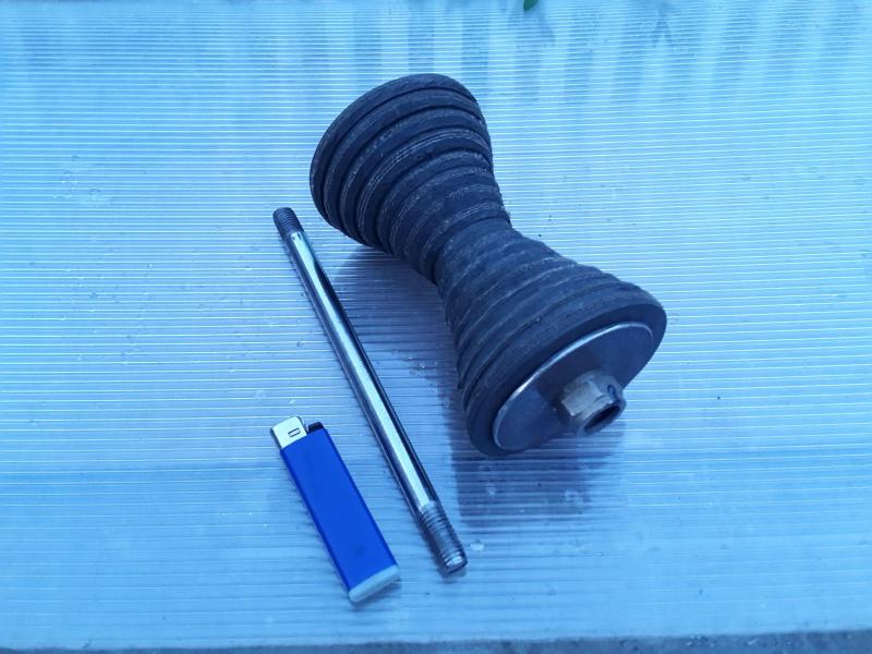

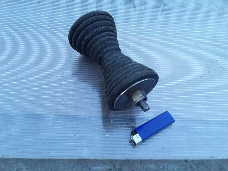

Тоже зеленое животное не согласилось на покупку роликов.)
Пришлось ваять из того, что под рукой было. Под рукой была лента транспортерная, труба 1/2",шток от амортизатора, клей "момент", две шайбы,кусочки трубы ПП, три часа времени.
Испытаний пока не было. вроде не должно развалиться.

Подкупала цена 124р килевой 116р упор 320 цилиндр и в описании написано было ПВХ.
И середина сезона как ни как, не охота время на поиски материалов и изготовление тратить,как развалится так и буду что то мудрить вмести с жабой что душит по 700 покупать :wink:
