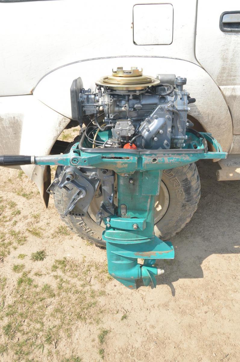

Начну с результата: едем и не плохо едем.
Главная идея: т.к. ездим "по камням" по неглубокой реке, минимизировать стоимость ремонта редуктора и замену винта.

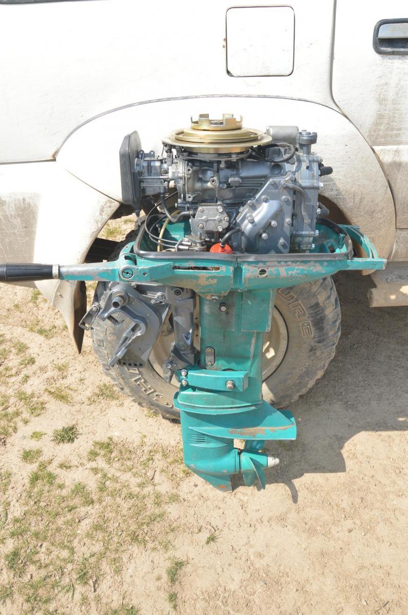

Ну и по-мелочам: переход управления газулькой видно на собранном, с включением реверса переход с нептуновского штока мудрить не стал, сделал ось прямо в дейдвуде, на фото видна, и подобрал в размер по лыскам ручку от какого-то газового запорника. Может чуть не удобно, но не часто пользуешься, на видео видно включаю "вперёд".

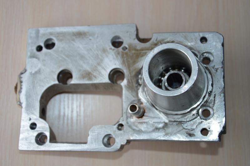

Болотоход или что-то наподобие с длинной ногой видел один раз на реке. Орёт, фонтан брызг, а едет еле-еле. Я форватер знаю очень хорошо, а клоцнуть пару раз за 60км - это ерунда. Раньше деды из пускачей делали мотовесло, канули в лету. Чертежи поищу, давненько это было.

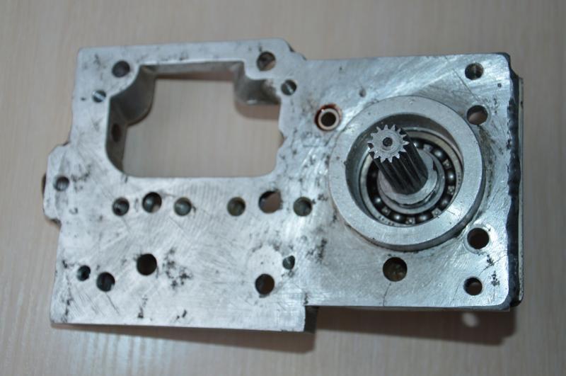

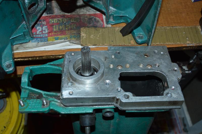

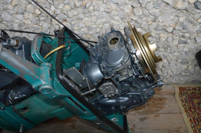

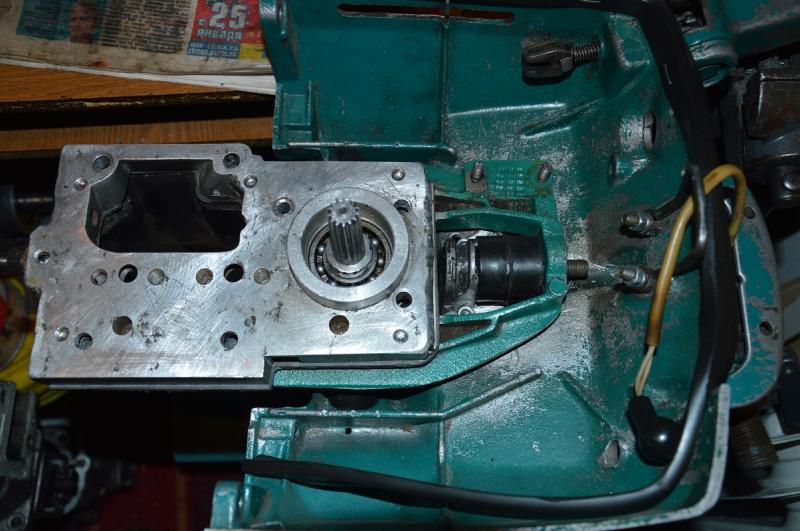

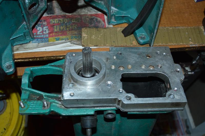

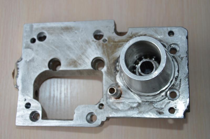

Чертежи так и не нашел. Это первый вариант ещё со шлицами сделанными вручную. Делал из подручного материала. Тут только нижняя цапфа коленвала Нептуна с внутренними шлицами, а наружные которые вставляются в коленвал Ямахи я пилил вручную. Платформу делал из алюминиевой пластины толщиной 19мм. Под неё все размеры рассчитывал. Всё остальное на предыдущих фото.
