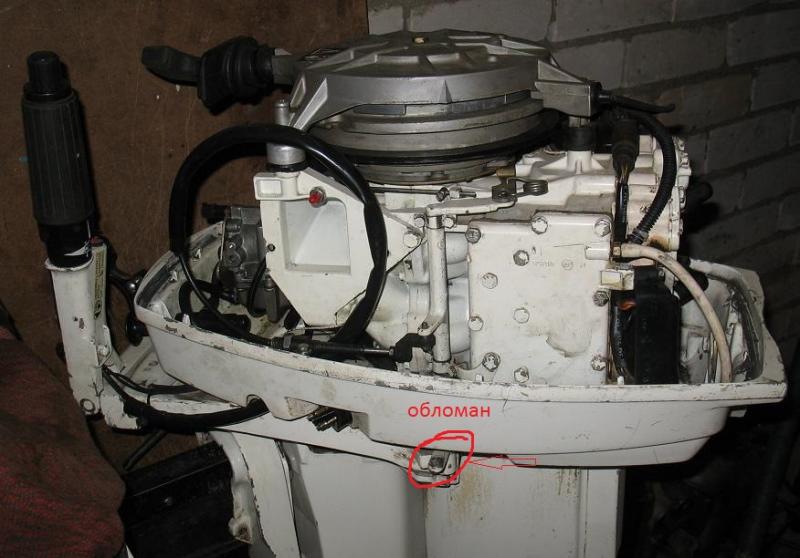

Хочу трос газа вывести наружу что бы шел снаружи мотора.Нижнее крепление сделал так как было обломанно.

По теме: ИМХО восстановить оригинальный рычаг и всё встанет на свои местА :yes:

а ты не пробовал искать оригинал чтоб заменить могу спроситьь у товарища он как раз на связи, скинул фото мотора жду что ответит если есть дам контакт
garik64
14.11.2013
1 466
629
МОСКВА
пришел ответ должен быть найдет сведу вас вместе решите
garik64
14.11.2013
1 466
629
МОСКВА
такой или нет

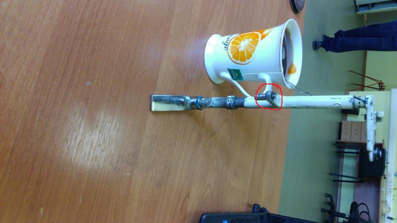

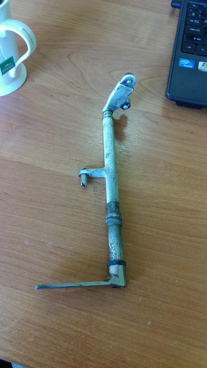

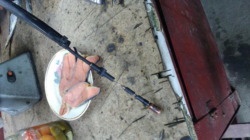

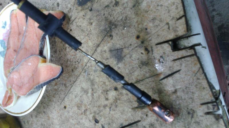

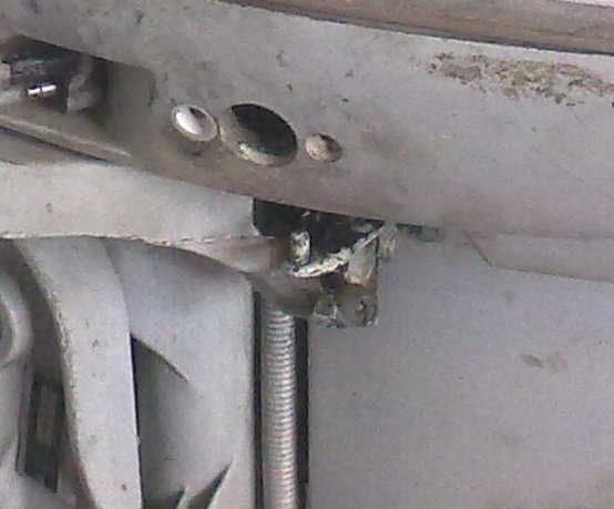

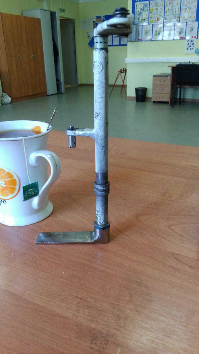

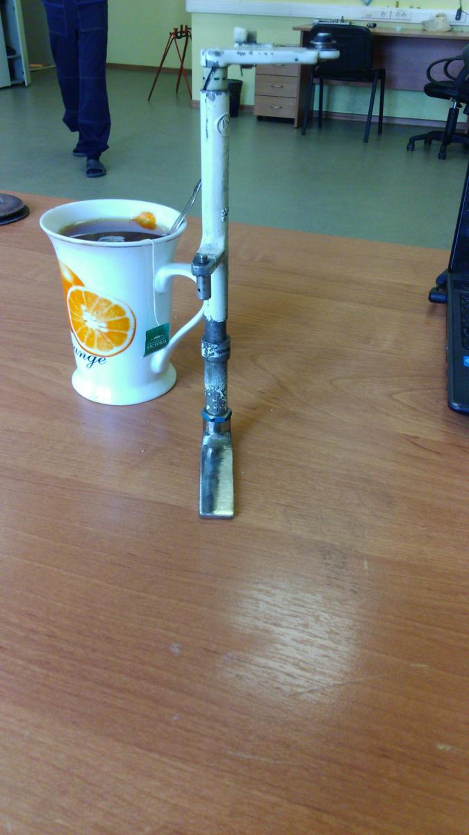

Всем привет извините что пропал на долго.Трос укорачивать не надо,но надо что то придумать переломанный крепеж оказался в ручке газа,руки оторвать бракошам.Что посоветуете? Из за этого был тугой газ.

Мужики нет совета что ль? Что можно придумать?
Серёж, на фото не понятно что за пластик на тросе и как должно быть изначально :unknown: ... получше сфотай и раскажи как должно быть "в оригинале" - думаю чтонить придумаем сообща ;)

Привет.Это не пластик а арголит.Я уже отдал токарю вроде вместе с токарем придумали как сделать.
Эта часть должна быть целая,а ее переломали кривые руки когда запихивали в ручку газа на румпеле из за этого тросик собирался в гармошку и недовал плавности хода ручке газа.Сделаю выложу фото как сделали.
