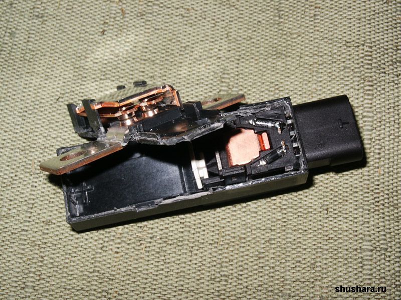

В машину поставил реле на 120А двухполюсное, включается кнопкой стеклоподъемника + подключил к сигналке.
Пусковые токи на стартере держит.
Применяются еще они в счетчиках электроэнергии "Меркурий" номер модели не помню
если есть знакомые в сетевой организации можно найти без проблем часто горят эти счетчики!
Вот еще одна реализация такого реле!

Пусковые токи при запуске двигателя до 400А долго эта затея не проработает.
На фото ниже (по вашим ссылкам) видна конструкция контактов этого переключателя. Сравните с пятаковым замыкателем стартера (к стати самый ненадежный и подгорающий узел стартера)

... Паш.. У меня (ежель мне память не изменяет) третий сезон с аналогичным поляризованным контактором электрика без проблем фунциклирует..
Главное, как я понимаю, под нагрузкой стартерной не коммутировать :yes: Сначала думал ежель что -- второй в параллель воткну.. пока не понадобилось...

Ильич, а если с мотором что и нужно будет подольше помаслать стартером,- поди нагреются и деформируются?
Так-то вешь удобная. Люди ведь на машины ставят, зимой крутят..!!!
Придумал ей применение!-поочередная зарядка аккумуляторов (у кого их 2 на лодке) т.к в параллель заряжать и разряжать их не совсем правильно.. :)

.. Да щупал я открытые контакты после нагрузки стартером, на предмет температуры... моя релюшка на защёлках, легко открывается, всё норм :yes: Там на моих фотках и тумблерочек включения просматривается под "машинкой"
Вторую релюшку, что в запас брал, никак не соберусь на Ниву поставить... Поставлю -- расскажу
Подозреваю, что написан "коммутируемый ток", а так-то пятаки при включённом состоянии доверие внушают... Думаю,., что и более мощные штуковины на эту тему существуют :?
