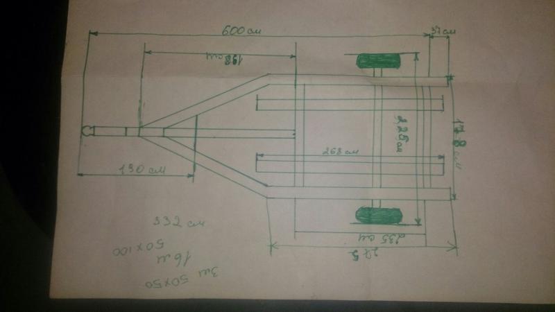

я вот от этих размеров плясал

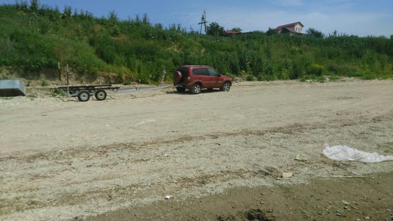

привет! ну что сваял себе прицеп? я свой опробовал очень доволен им))
