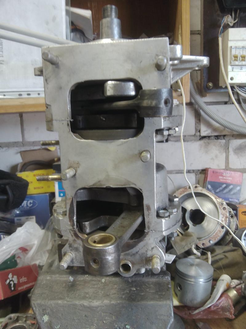

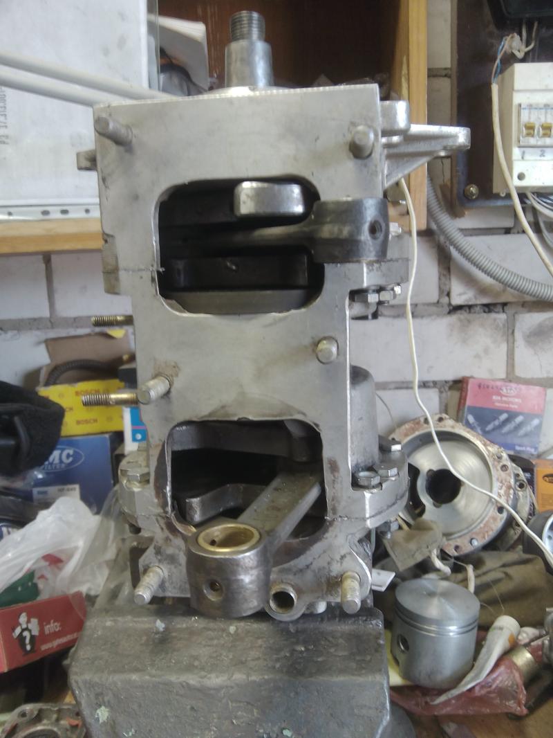

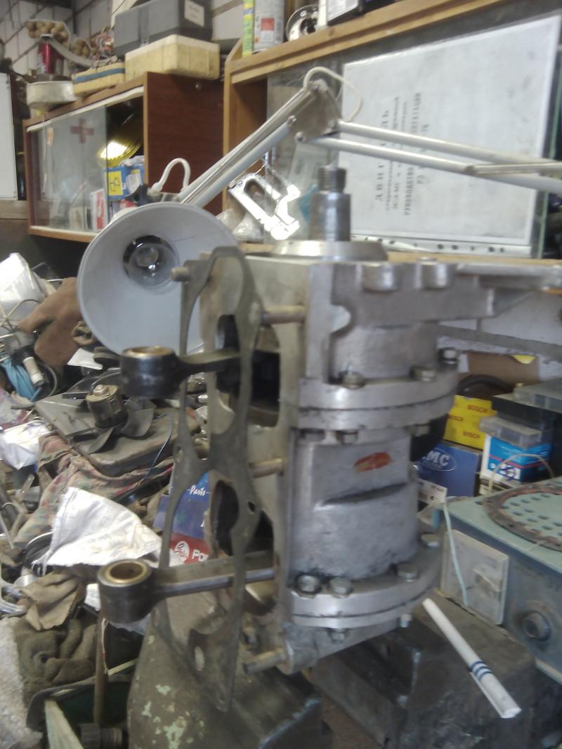

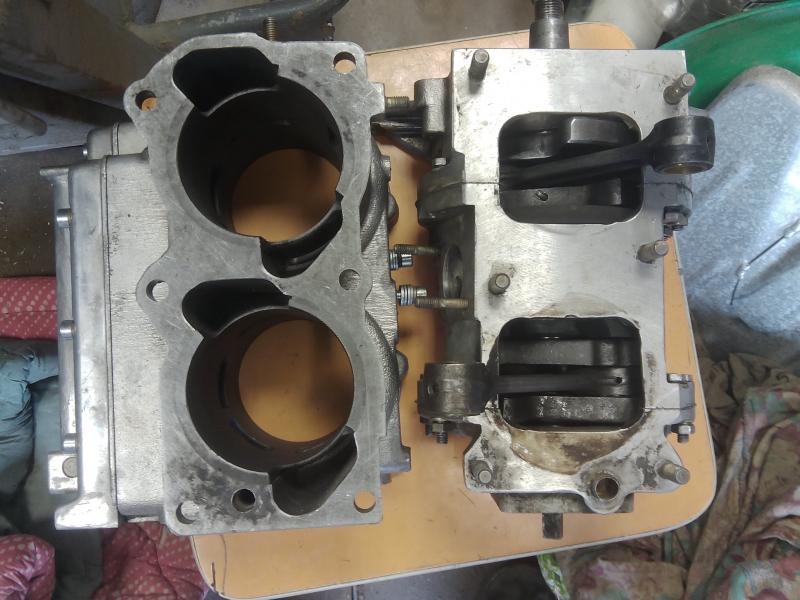

Проблема вот в чём, купил я год назад картер от вихря 30 по объявлению с авито из другого города, посылка пришла вроде всё хорошо руки не доходили до него чтоб его собрать. А в этом году решил собрать переставил коленвала заменил подшипники все отлично было пока я не попытался одеть целиндры ни отверстия в целиндрах ни шпильки не сходятся как будто от разных моторов. Подскажите что делать и помогите найти человека который мне его продал может его кто знает.

похоже картер от вихря 25

Нет расположение шпилек у 25 другое

На картере отметины от прокладки между блоком и картером совсем не тридцатошные. У двадцатьпятки шпильки длинные. Двадцаточный картер не видел, не подскажу. Может у тебя картер от двадцатки?

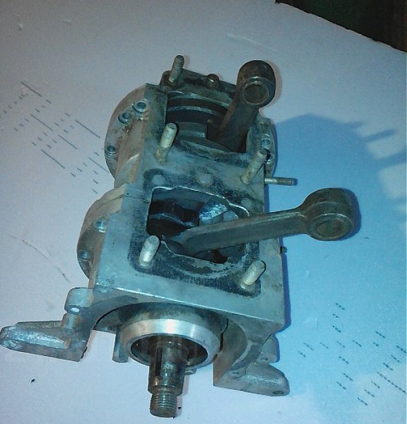

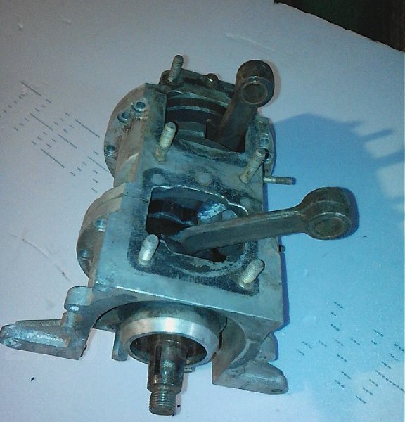

Не знаю я 20- ки не видел, вот фото 20- ки нашол это не он

а окна под золотниками одинаковые или уже? если такие же, то никак не от 20-ки.
возможно что то переделанное... плоскость подозрительно блестит, как с под недавней шлифовки.

Да вроде не переделанный на вид немного хоженый , может заводы разные или экспериментальный?

У 20-ки подшипник в нижней крышке картера 205. У 30 и 25-ки 305.

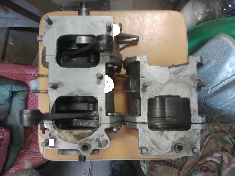

Однажды мне ещё в конце 90-х привозили в ремонт Вихрь-30 с таким картером. Был удивлён сильно :shock: . Вот только не помню какой блок цилиндров был и соответственно расположение шпилек. И ещё запомнил, что поршни тоже немного другие были, на них стояли мотоциклетные кольца и стопора были по центру канавки. И это всё заводская сборка была, я первый кто его вскрывал. Литьё картера тоже другое, как на самых первых двадцатках с бронзовыми кольцами в средней части картера под золотники. Какой-то опытный образец.

Я тоже думаю что опытный образец, жаль только что не подойдёт он некуда и потраченых денег ,придётся выбросить
1 362

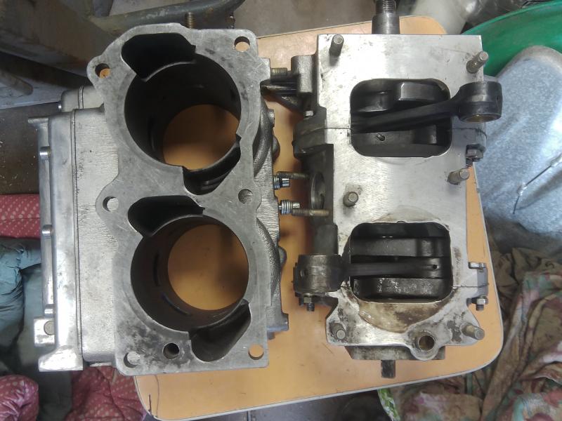

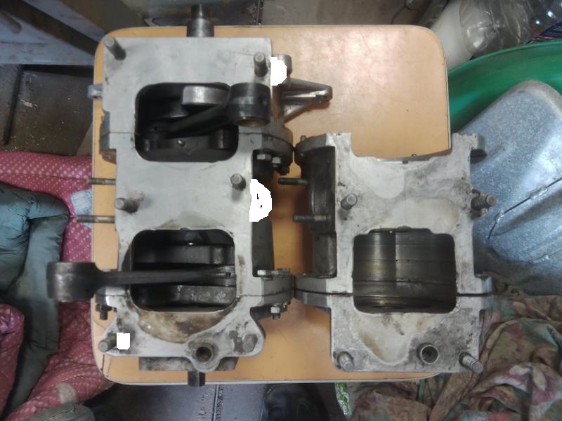

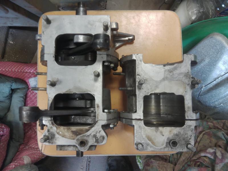

Почему не подойдет? Померь одинаковый ли ход шатуна в сравнении с нормальным вихрем, наложи прокладку и посмотри достаточно мяса в местах под шпильки, если есть куда сверлить точи сверло. В крайнем случае немного можно аргоном наварить или на головке дырки сместить.

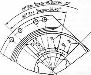

в 80-е годы брали в посылторге БЦ-30 и ставили на В-25, и 20 даже.Не помню уже точно,но какие то шпильки совпадают,какую то заваривали и рядом врезали.,верхнею справа вроде наваривали отлив,а справа среднею врезали в отлив заводской.На этом блоке среднего справа отлива нет -придётся наварить.
Делается,не особо сложно.
НАДО ТОЛЬКО ПОСМОТРЕТЬ НА ОКНО В СРЕДНЕЙ ЧАСТИ.
Если "тридцатое"-то нет особых сложностей.
Примерно таким способом:
