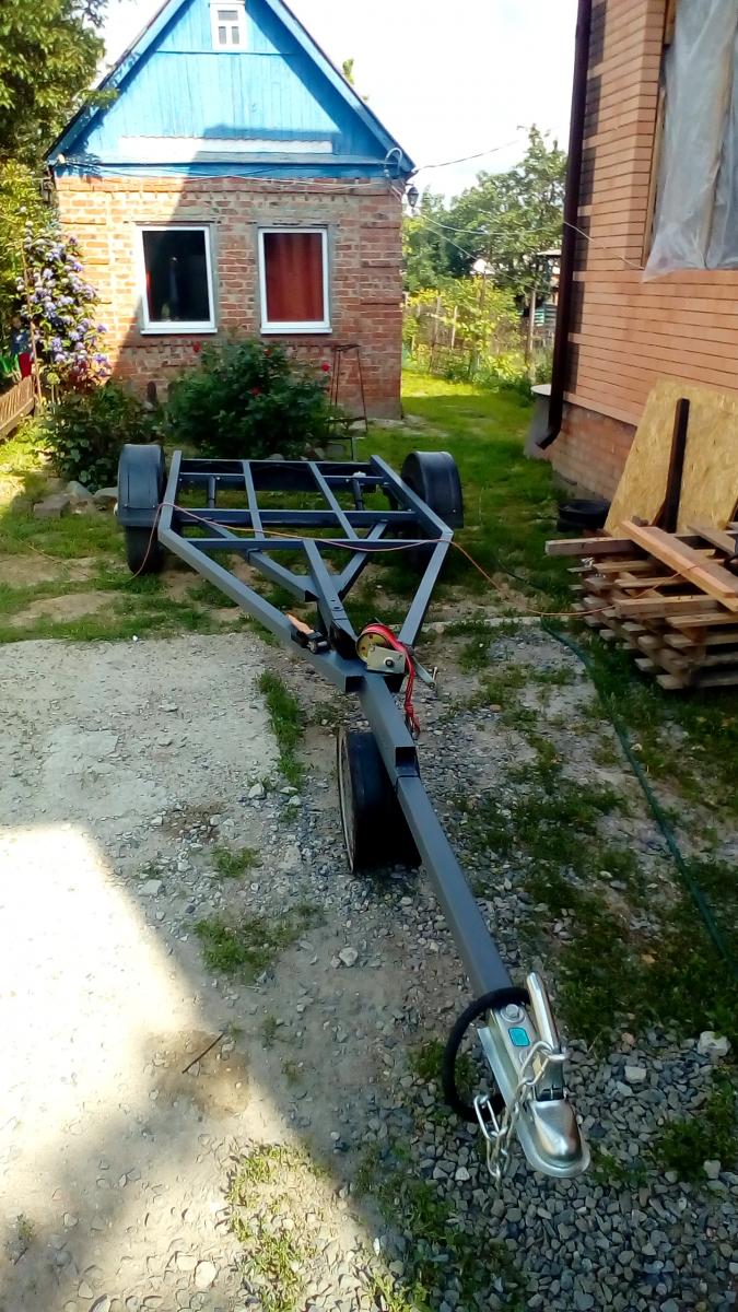

Мужики привет. Купил воронежский набор автолюбителя, рама, дышло и ось. Собрал, доукомплектовал, на учет поставил.
Теперь вопрос, как согнуть трубу 50 на 50 3 милиметра на 30 градусов? Хочу удлинить дышло и укрепить раму. Т.е сварить основу для лодочного прицепа и положить на свою раму с табличкой и номером. Вопрос с ментами не волнует. Никто не гнет у нас трубу под углом, только радиально. Может просто вырезать сектор и обварить?

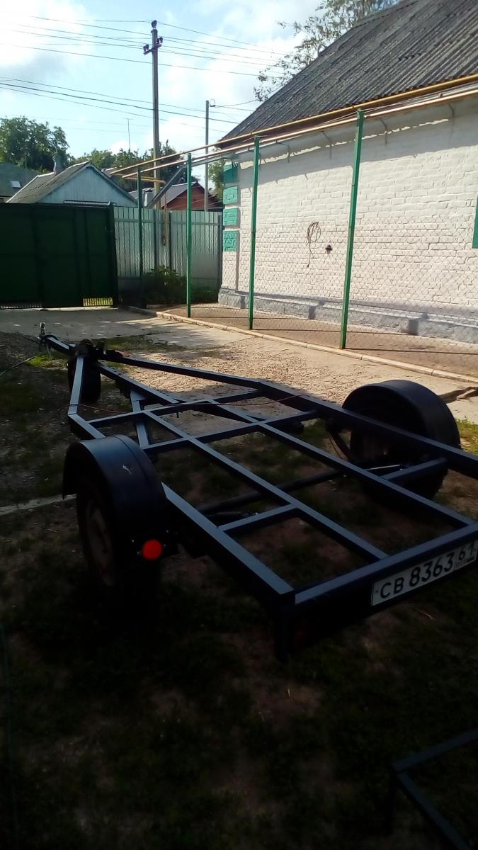

Ну вот. Пришлось надрезать и проварить. Получилось шикарно. Теперь и 500 кг не страшно поставить. Вопрос: ложементы или ролики?

Под килем однозначно будут ролики, 3 шт как минимум или даже роликовая качалка, а вот по бокам, даже не знаю. Может сделать заниженые ложементы. чтобы лодка на них не опираласьа ими направлялась только. Сама лодка будет опираться килем по всей длине на ролики, а с борта на борт может перекатываться между ложементами, пока стяжками к тележке не притянута для поездки. Так ее легко по роликам и столкнуть и затянуть будет.
Как думаете?
