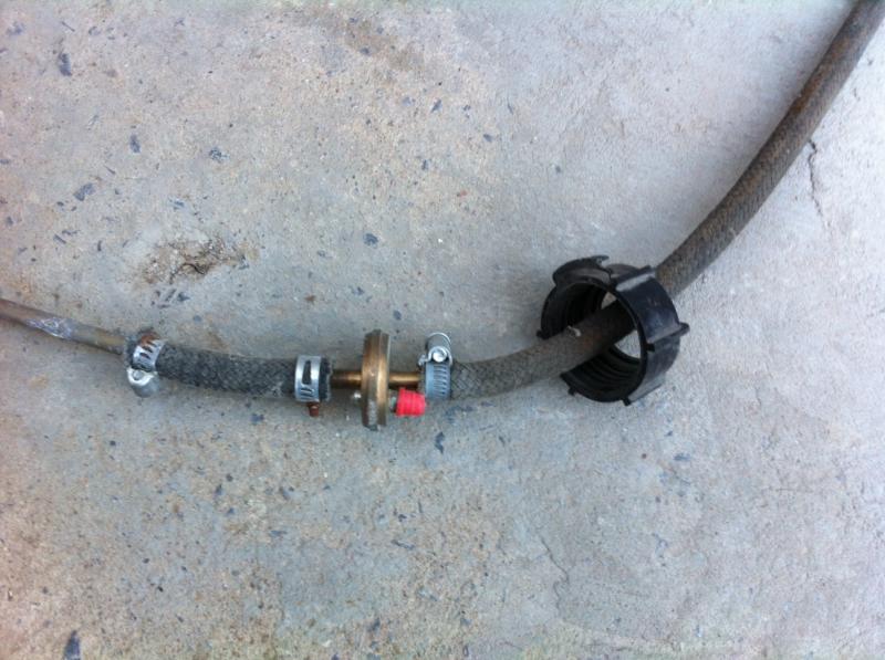

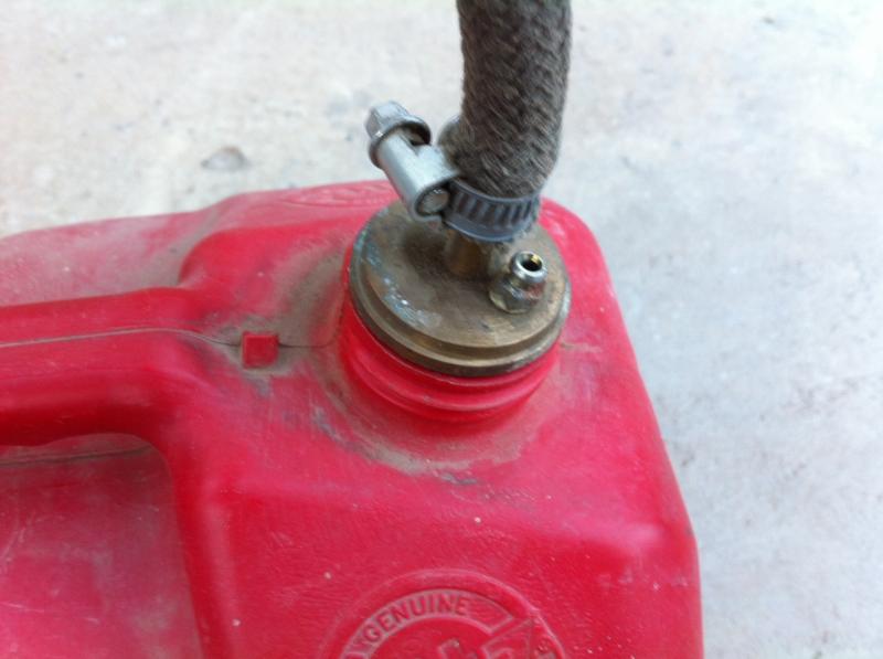

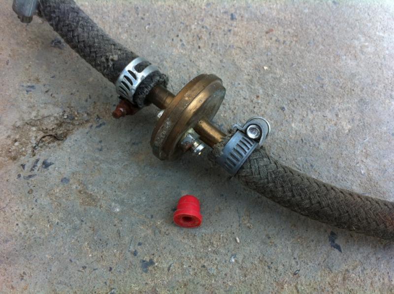

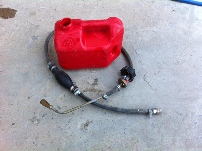

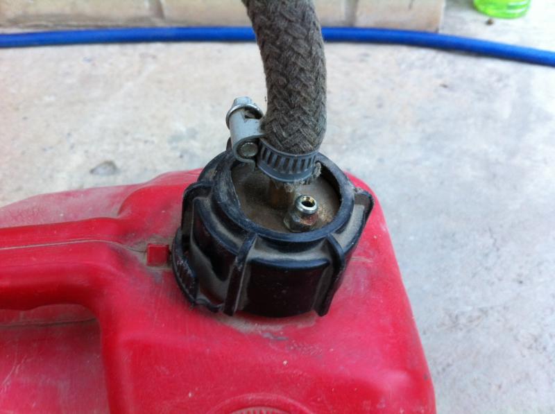

это был мой первый опыт изготовления самодельного бака, лет 10 назад,
делал все на коленке, думал временный-до сих пор работает.
