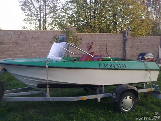

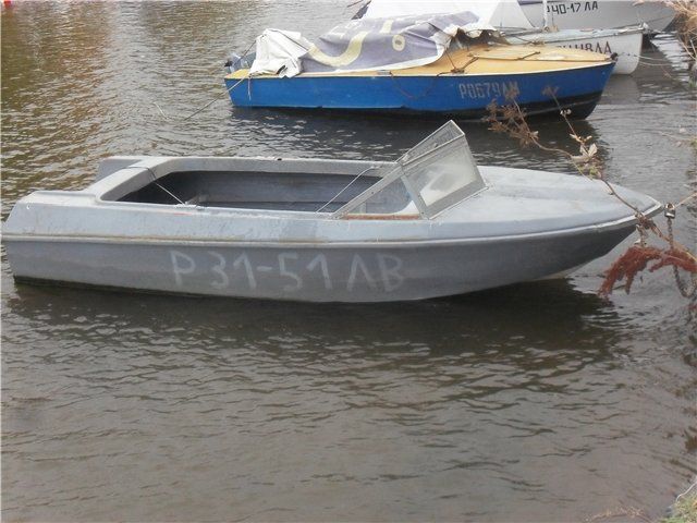

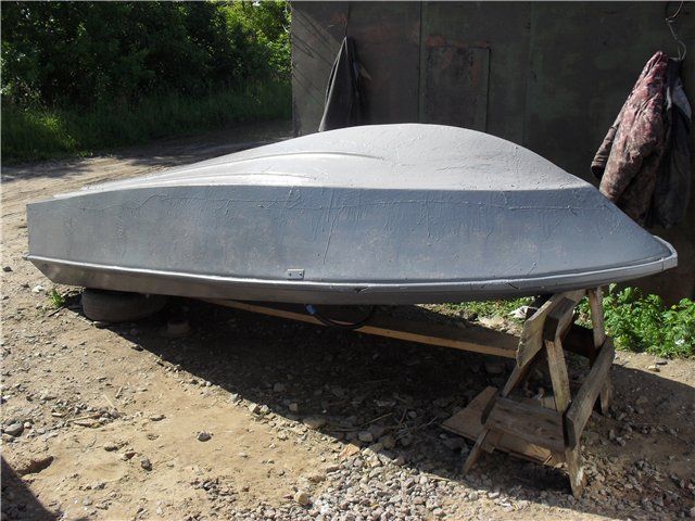

вот Ладога
Аскар
20.04.2011
Астрахань
спасибо RAT! у меня наверно первый вариант Ладоги, это который на твоих фото серый. Меня смущали реданы, они у меня начинаются с киля, а не с форштевня как на большинстве фото и выштамповка на носу другая, в виде стрелки , а не продольных полос.

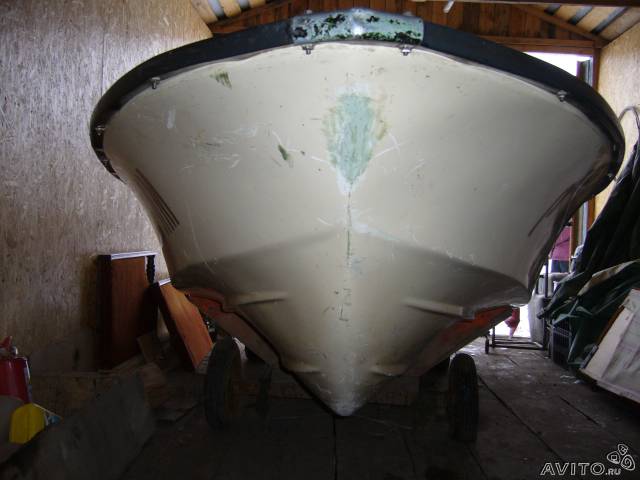

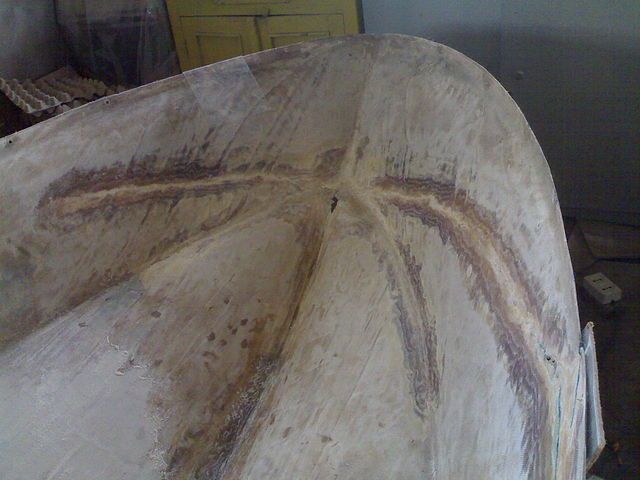

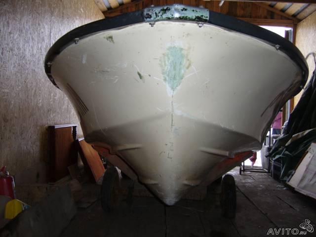

посоветуйте как дальше продолжить ремонт? На носу звездочка от удара, я ее обработал изнутри, снаружи лодка уже ремонтировалась- нанесением полос стеклоткани возожно по эпоксидке. Это почти все содрал, оставил 2-3 слоя

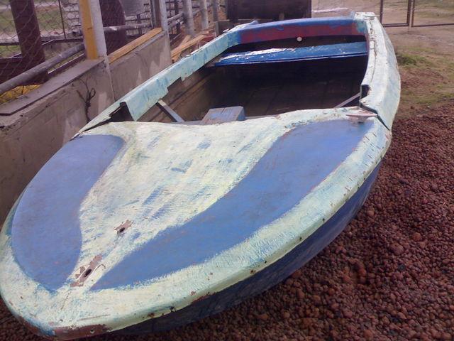

Ребята приветствую всех не подскажите по верхней части лодки ладога как укрепить верх, нос, где торпеда, то есть куда ставится руль , а то всё такое хлипкое даже трещины появились по бокам расскажите кто сталкивался можно ли из фанеры сделать, потом стекло тканью замазать и покрасить и еще из бакелитовой фанеры можно или с неё будет стеклоткань чулком сходить заранее благодарен Дмитрий

Зайди в мою тему там есть фото я из фанеры делал потом обтянул типа кож зам
