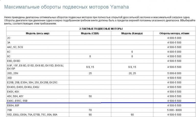

Мне интересно максимальная скорость
:shock: Так у него максимальные обороты 5500, куда ещё дальше то? :unknown:
Да и корпус П-2 на бОльшее явно не рассчитан, он вообще под емнип 35-42км/ч проектировался :D

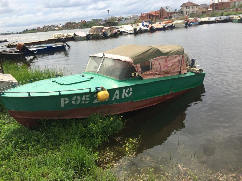

фото в студию этого (бедняжки) п2

Всем привет ещё раз .Спасибо за Ваши ответы.И я не стремлюсь к большой скорости ,мне просто хотелось сравнить скорость своей лодки с другими вот и всё.мой прог чуть больше средних идёт 38-40.На полняке не замерял .Мне нужно мотор немного опустить сначала
