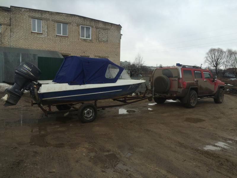

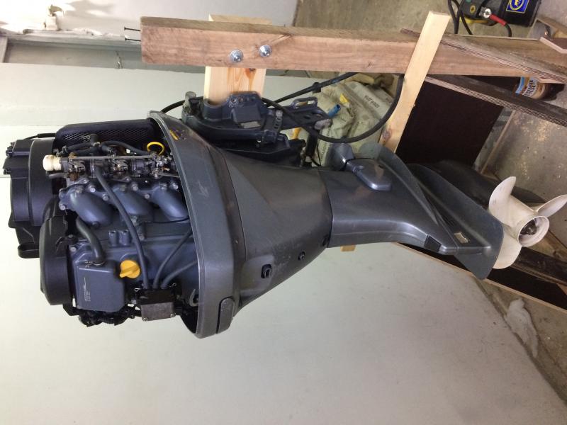

Всем привет!!! Принимайте в ряды ещё одного крымовода :)

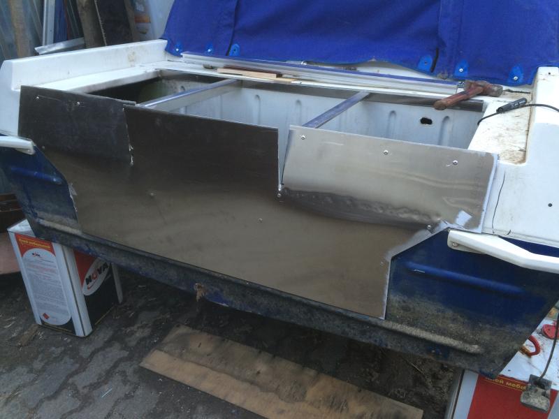

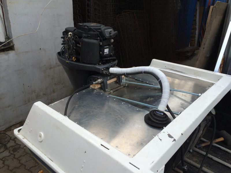

В прошлом сезоне был приобретён зашкурен и покрашен,купле тент.ходил под хондой 25.в этом году приобрёл Yamaha f40 с длинной ногой.поднял и усилил транец.осталось ещё несколько мелочей,салон и можно будет спускать)фоток в каком он был первоначальном состоянии нету(

прикольно получается !

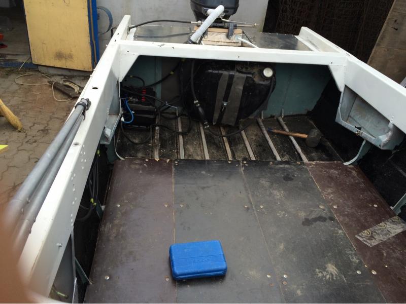

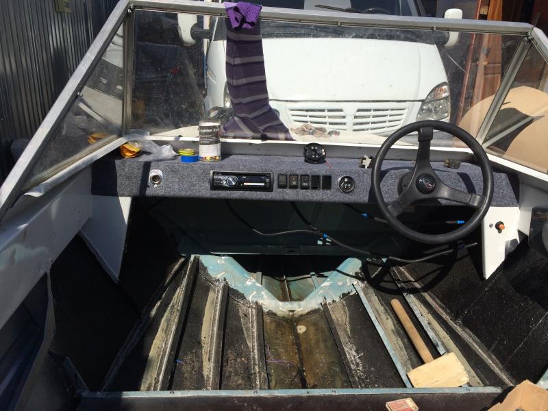

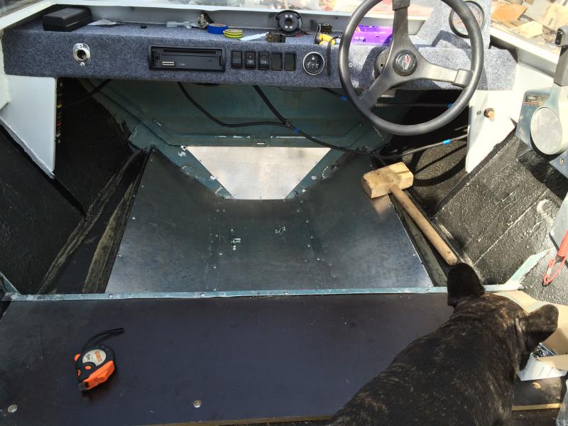

Пол в ногах решил сделать так.надо только коврик резиновый замутить потом

молодец-ничего лишнего и никакого "пионер тюнинга"(типа рефленого алюминия и нержавейки.)

Стараюсь.)а Крым вроде пока всем устраивает волн сильных у нас нет а рыбачить с плоским дном одно удовольствие.

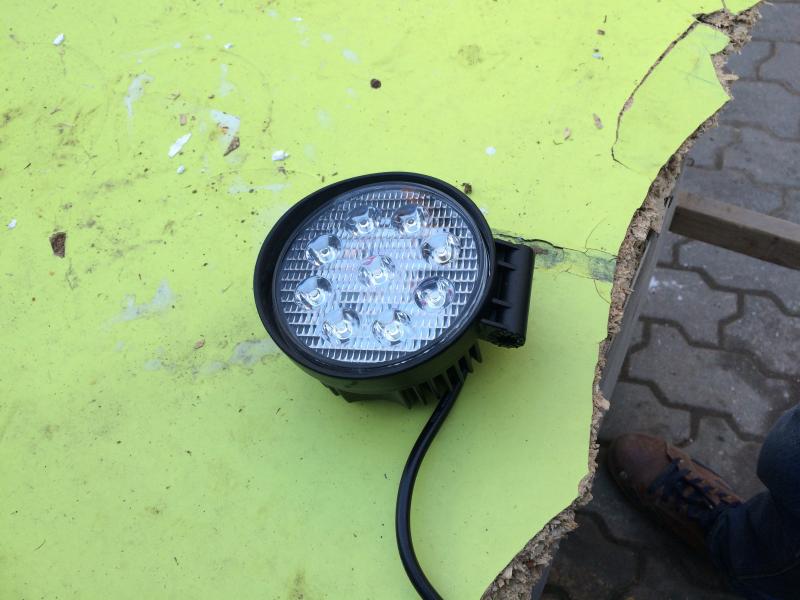

...Купил вот такой фонарь.завтра буду устанавливать.может кто подскажет где её лучше установить?
На ходУ он всё равно бестолковый, ничего не увидишь - бликУет, ну кроме берега если рядом(а оттуда может и "прилететь" по темноте :D ) :pardon:
