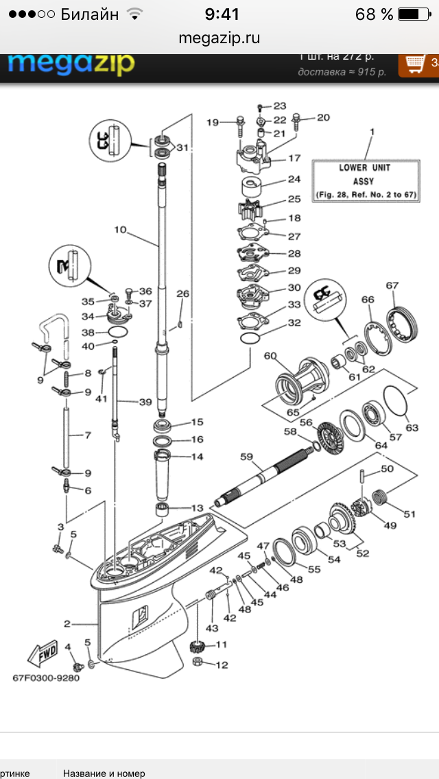

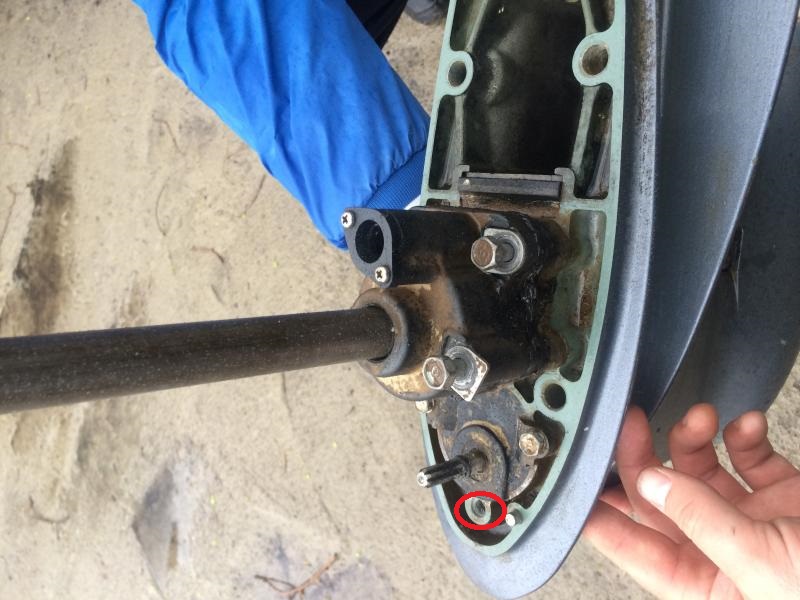

KSergey
31.08.2015
Нижний Новгород
UMS 450 (2008)
Yamaha 60CETL
Мне кажется я знаю откуда там вода хлещет. Я только что наткнулся у себя на это. На картинке видно, что полностью выкручен нипель спидометра (пластамассовая трубка питто если не ошибаюсь) слева от тяги реверса. Вы его случаем не снимали? вот оттуда скорее всего вода под давлением и течет. Он под номером на 6 на картинках выше. Я его только что у себя обломил при постановке редуктора. У Вас там дыра просто и резьбу видно.
