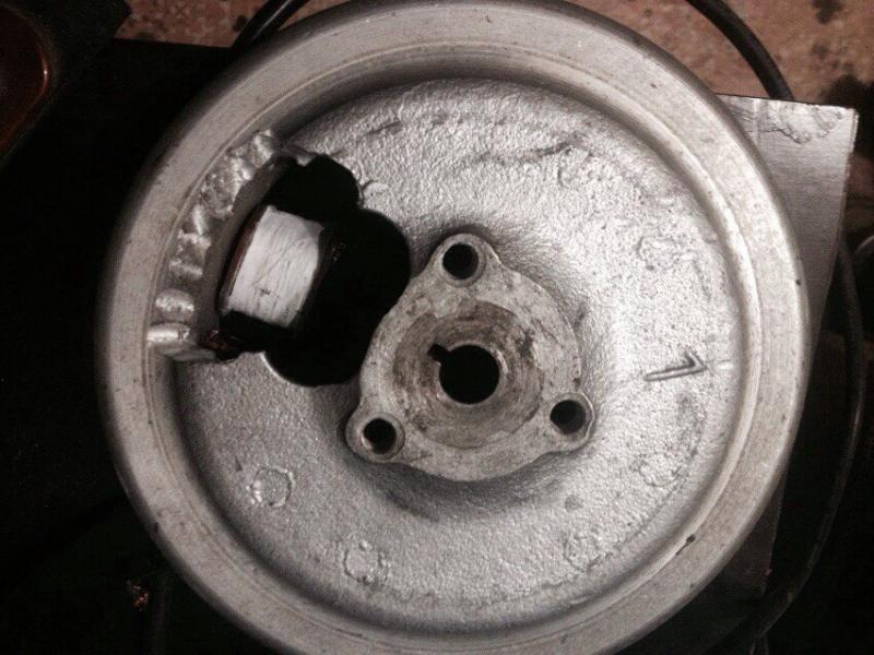

Я вот так делаю. На ненужном маховике вырезать смотровое. Всё чётко видно. Ну, это конечно когда есть лишний :) .
Владимир, хорошая идея. Возьму на заметку, маховики есть с забитыми зубьями.
