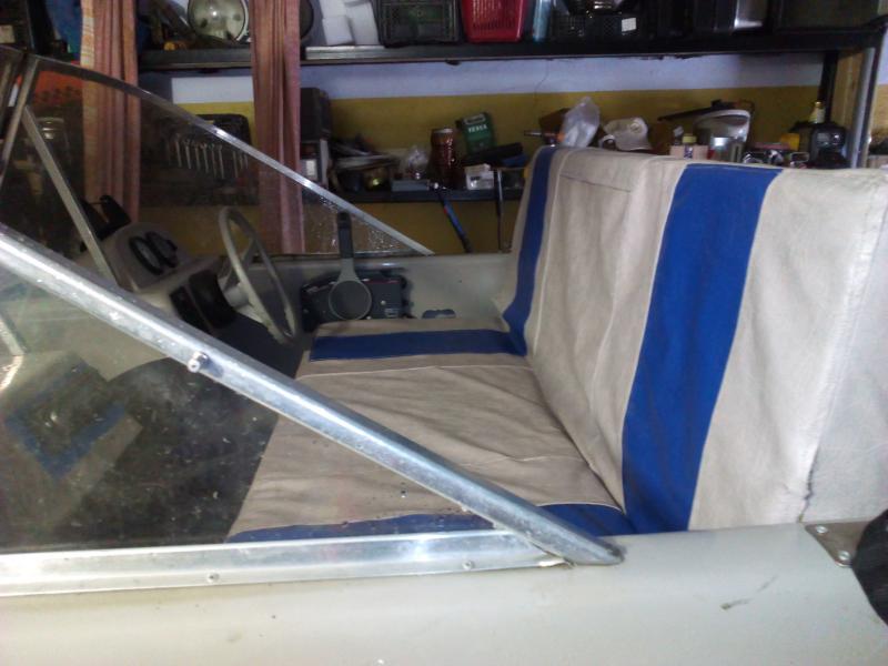

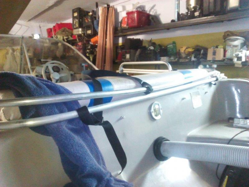

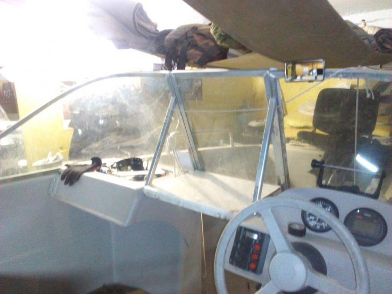

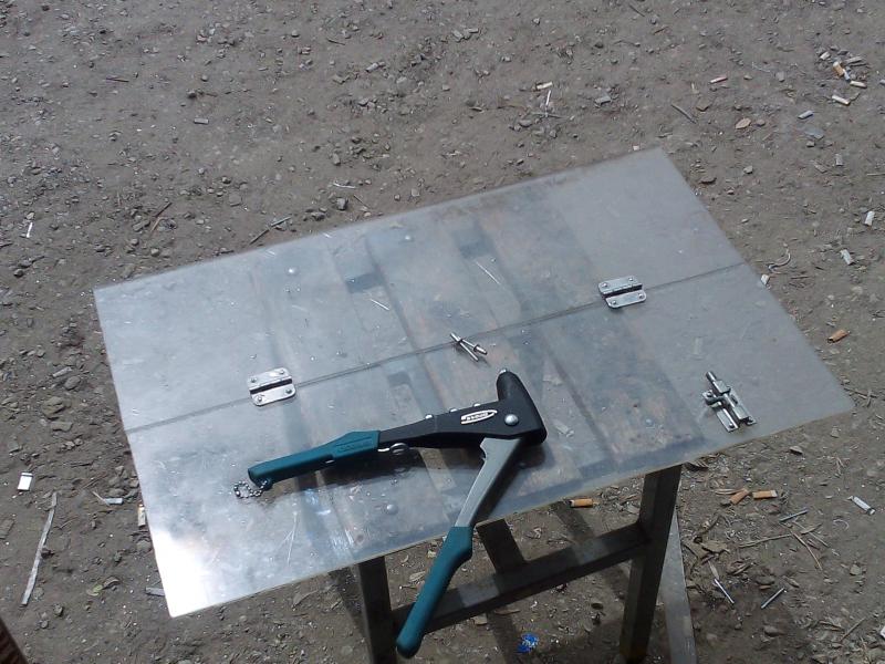

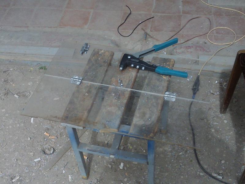

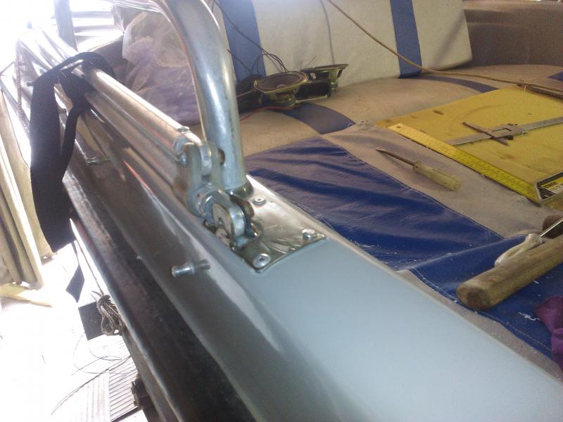

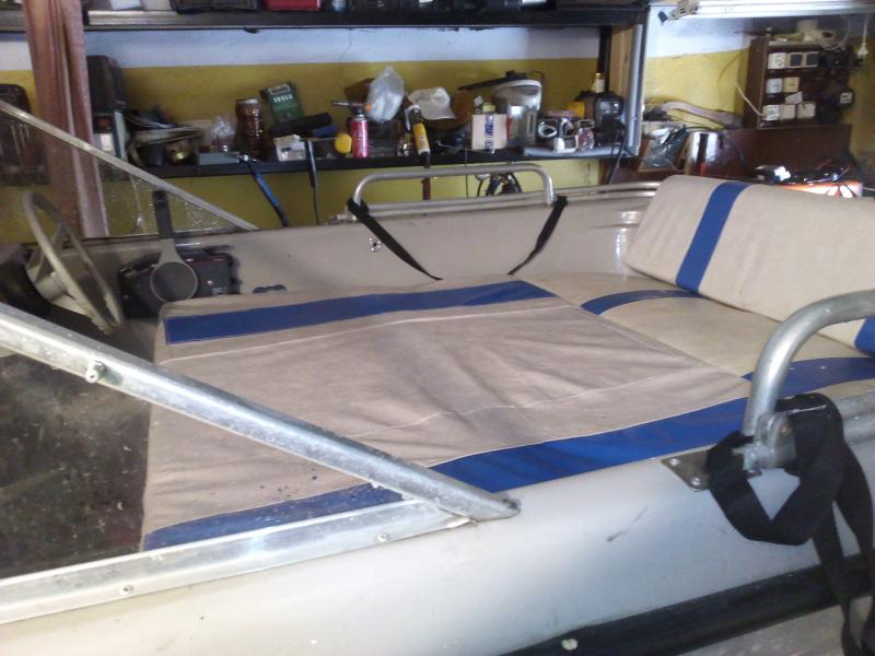

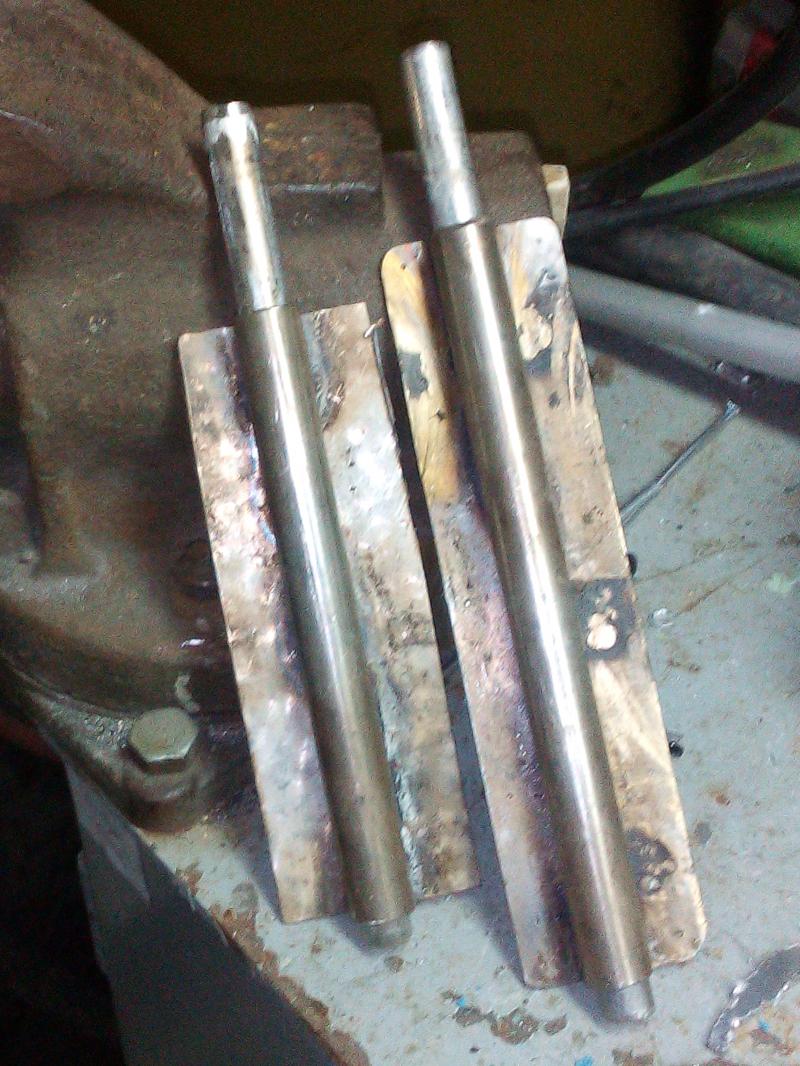

Имею лодку Нептун 470 open, но первый сезон эксплуатации показал её недостатки. Это непрактичные передние сиденья, отсутствие площадки для крепления датчика эхолота, крепление каркаса тента, хлипкая дверца, нет слива в переднем кокпите и т.д. И начал я с замены сидений (отчет есть), но они имели ряд недостатков (описано в отчете), изготовил шикарное сиденье сплошное и при его установке решил переделать крепление каркаса тента
  • 56,5 КБ Просмотры: 2 010
  • 47,4 КБ Просмотры: 1 991

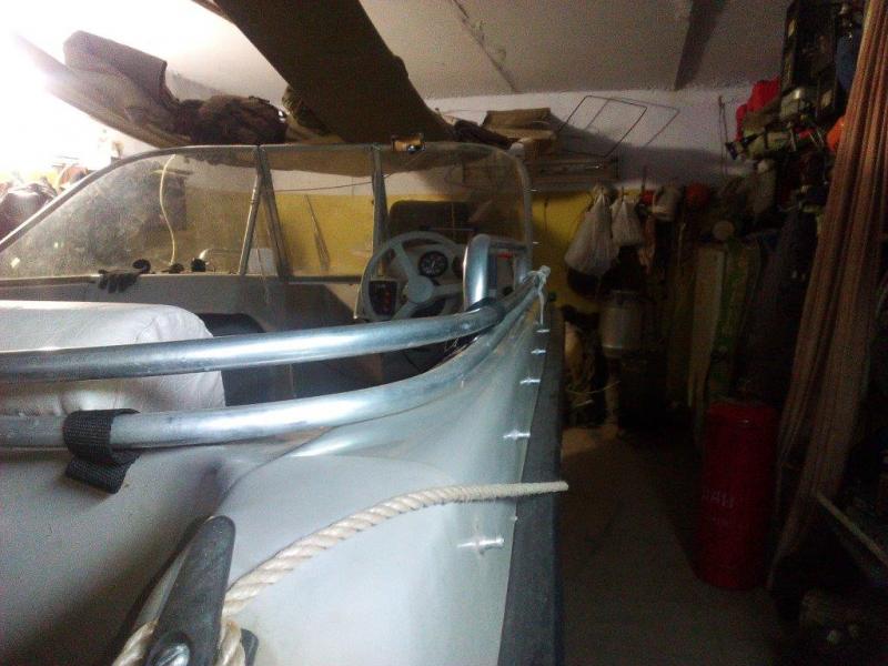

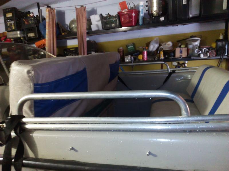

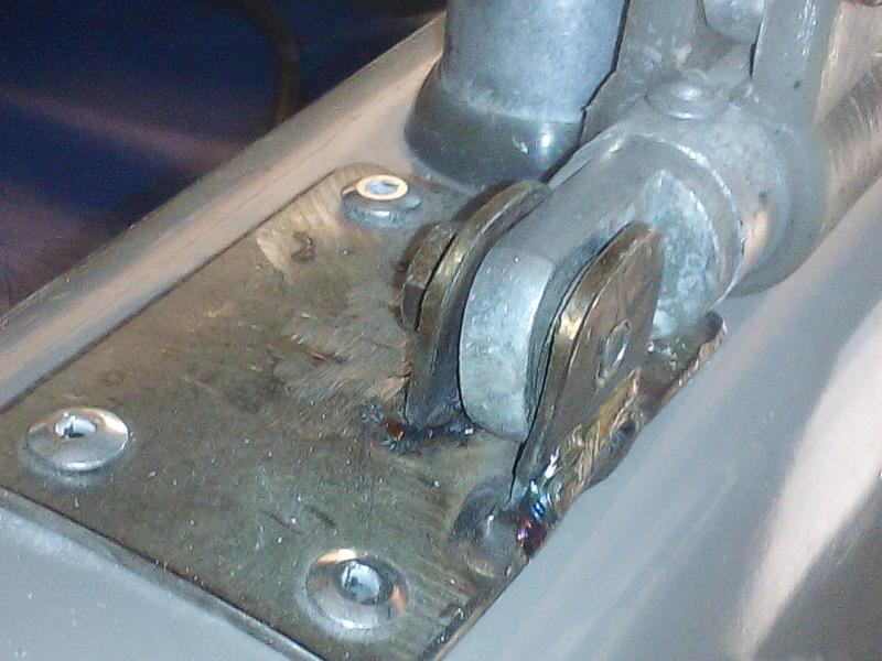

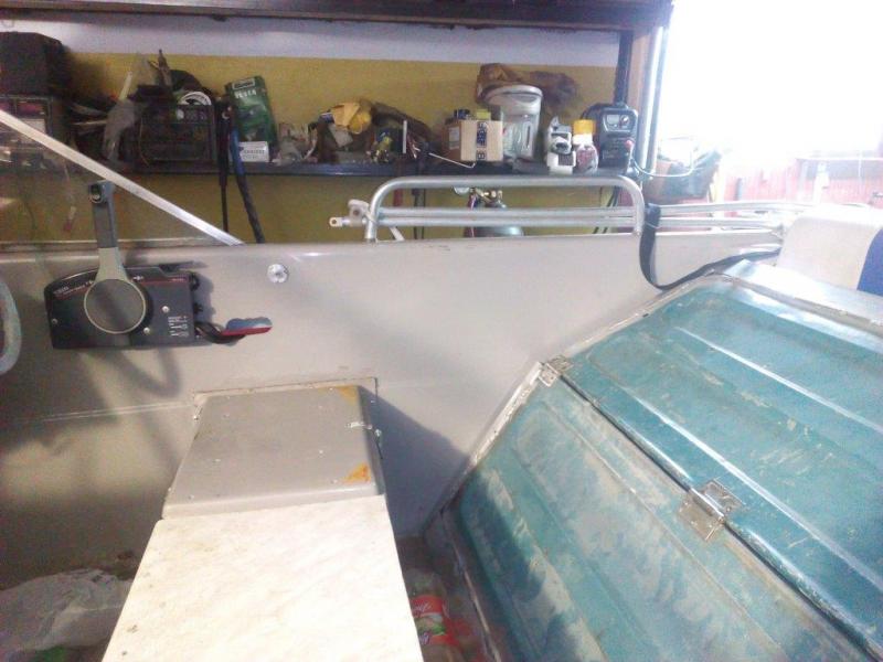

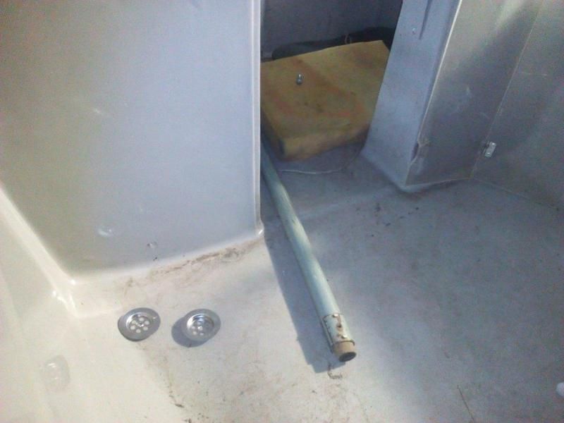

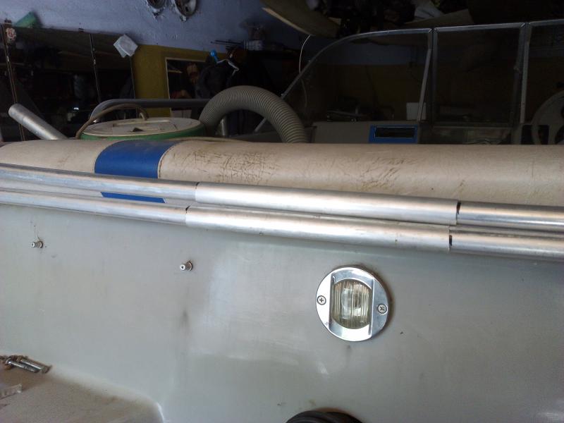

То есть находится каркас внутри лодки и здорово мешает. Я решил вынести его на внешнюю сторону и сместить немного назад выполнив новое крепление.
  • 62,6 КБ Просмотры: 1 948
  • 59,3 КБ Просмотры: 1 968

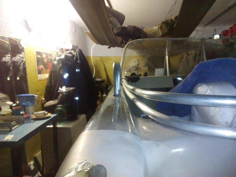

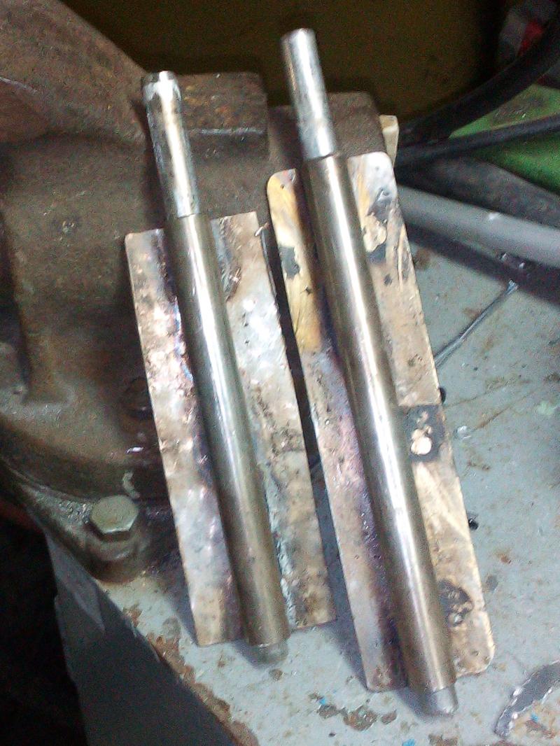

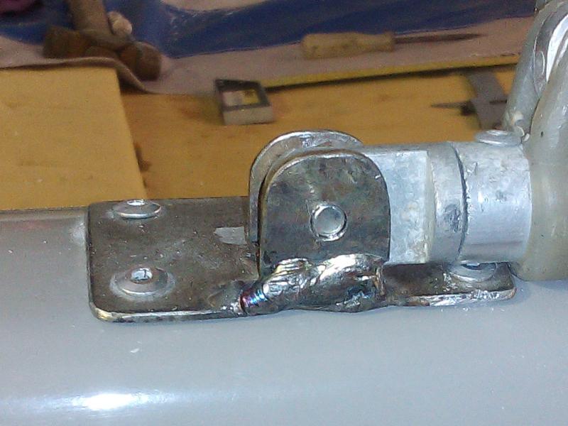

Каркас придется разрезать и в варить вставки.
  • 60,6 КБ Просмотры: 1 869

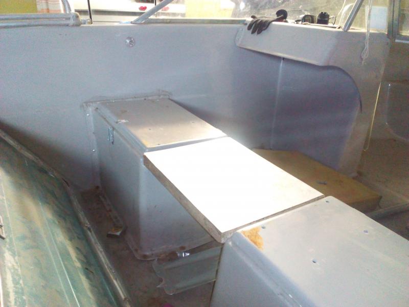

Столик, который раньше был сиденьем для третьего оставляю без изменений.

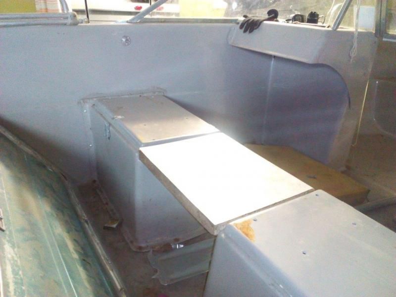

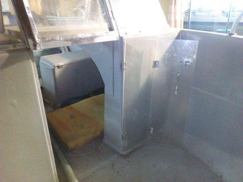

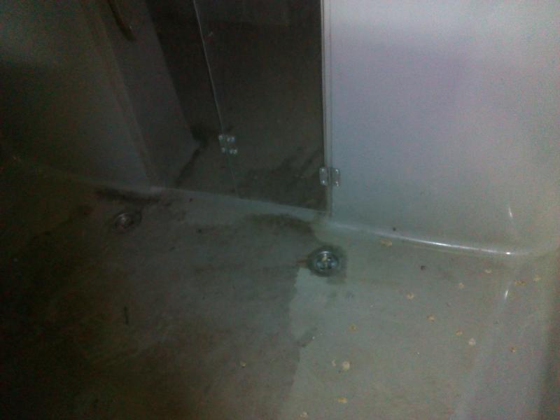

В передний кокпит врежу сливы, установлю порог в двери и естественно сменю дверь
  • 40,4 КБ Просмотры: 1 941
  • 45,8 КБ Просмотры: 1 910

Прошла неделя отпуска и вот что мне удалось сделать с лодкой.

Алексей так сделать нельзя. Дуги крепились ниже на 10 см к плоскости борта изнутри, мешались - почему и были перенесены вверх и назад. См. пост №4 фото 2.

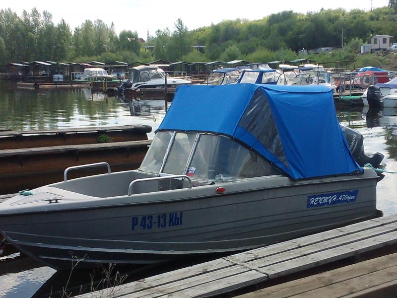

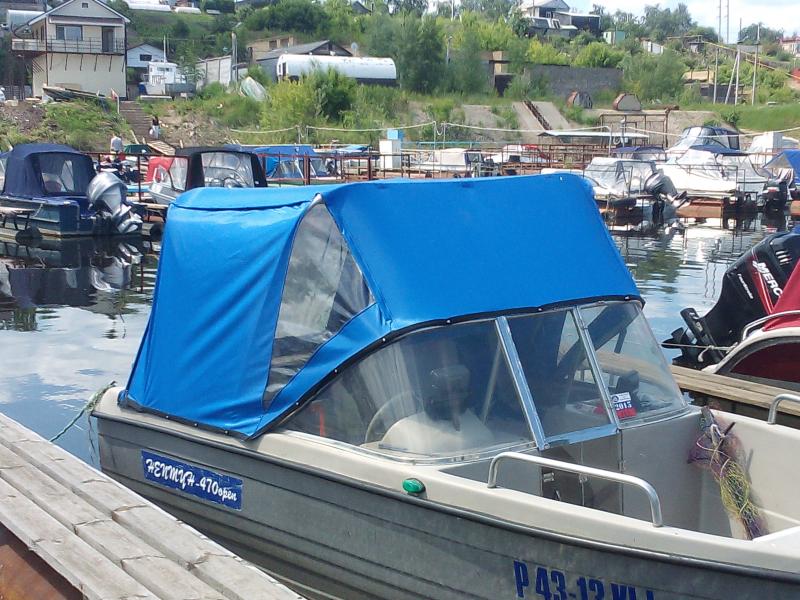

Доработка закончена. Лодка 5.06.2016 была спущена на воду. Было сделано: - Закрыт тентом передний кокпит, в кокпите сделаны сливы, заменена дверца и вклеена перегородка для исключения попадания воды в задний кокпит, перенесены дуги для тента, изготовлен и установлен новый тент, приварена площадка и закреплен на неё датчик сканера. Установлен "майфун" для развлечения. И конечно изготовлено и установлено сплошное сиденье, которое лёгким движение руки превращается, превращается.... в двухспальную кровать. Все!!! Фото будут позже.

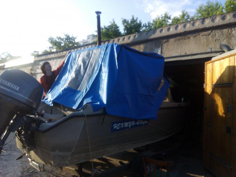

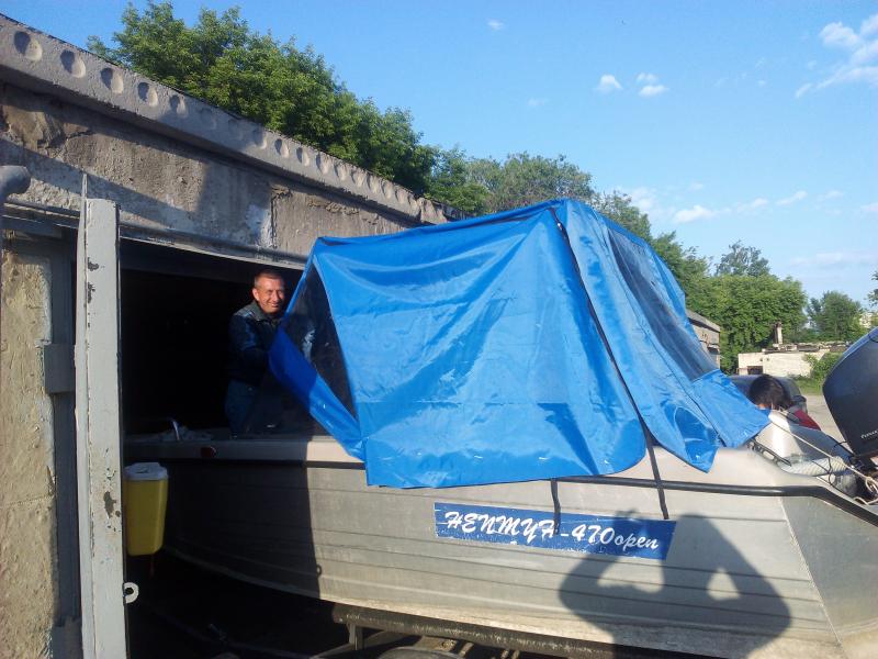

Вот такой тент получился
