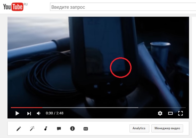

Дима, не смеши ))) Флинк-320 под Ямой-F5 в одно лицо со шмотками рыбацкими килов на 30-ть - 26-27 км/ч. "В два жала" (100 + 70) на глисс бескилевой презервуар выходит и идет в 21-22 км/ч....

Серёг, Тохасик-5 = 102 куб.см., у твоей Машки 139 куб. см. - В ПОЛТОРА раза больше!!! какие 22-27 км/ч ? :unknown: ... может я конечно чего-то не знаю, но короткая и широкая лодка с мягким днищем по всем параметрам должна уступать жесткому днищу с бОльшим "Числом Фруда".

Серёг, какие 22-27 км/ч ? :unknown:
Дима, на видео специально снял скорость на "Калибри", он с ЖПСом ))) Посмотри внимательнее видео...
