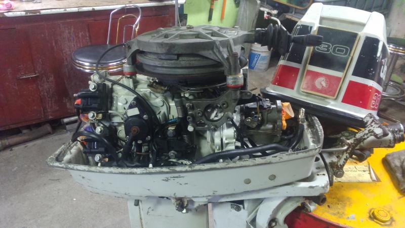

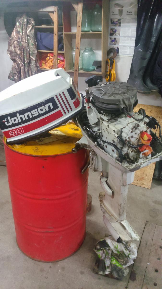

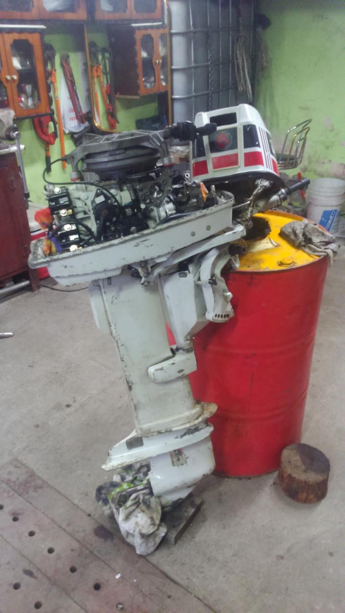

Всем привет.Отдали мотор Джонсон 30 бирки с моделью нет,ГИМС забрал у бракошей и отдал нам.ММожет есть у кого именно такая модель.

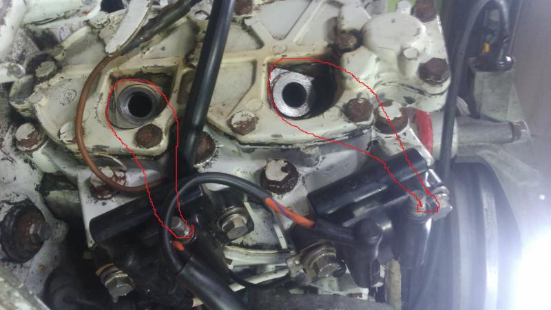

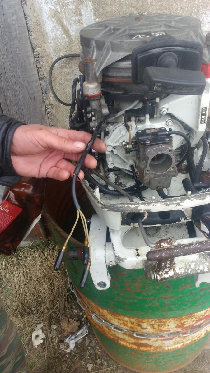

И еще вопрос на последнем фото я держу в руке провода они заткнуты колпачками,что это за провода? на заведенном мерили ток показывает 0,33 вольта.Они идут от могнетто.

Это провода от генератора. На блоке должна быть заглушка круглая такая и на ней обычно бывает серийный номер,а по нему можно узнать год и т.д. Думаю,что он не старше чем 1992 года,длинно-ногий. Моторчик надежный и не прихотливый.

А в каком месте эта заглушка? Смотрели и так и сяк.Не увидели,слепые мы походу :D

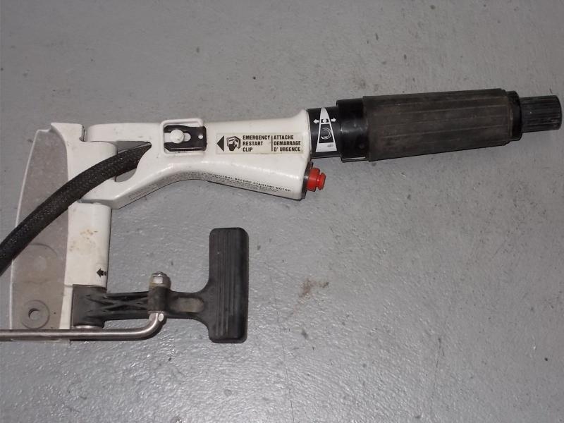

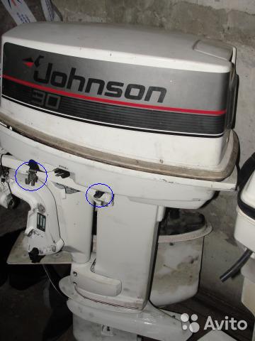

У меня 30 пока не было в пользовании,поэтому точно сказать не могу,но на 9.9/15 джонике он по левой стороне блока,если смотреть на мотор с переди. В принципе толку то от модели,это джонсон 30лс 500кубов идет в кузове 20/25/30/35 сил. Ваш мотор это последняя конфигурация этого мотора,с кнопкой стоп на румпеле с боку и переключением реверса на передней панели мотора. Внутренности мотора не менялись с конца 70-х годов. Изменили выхлоп,в более новых моделях он через винт,катушки вв чуток другие,карб с пластиковой поплалвковой камерой и верхней крышкой.

Вот вот выхлоп у нас через винт.

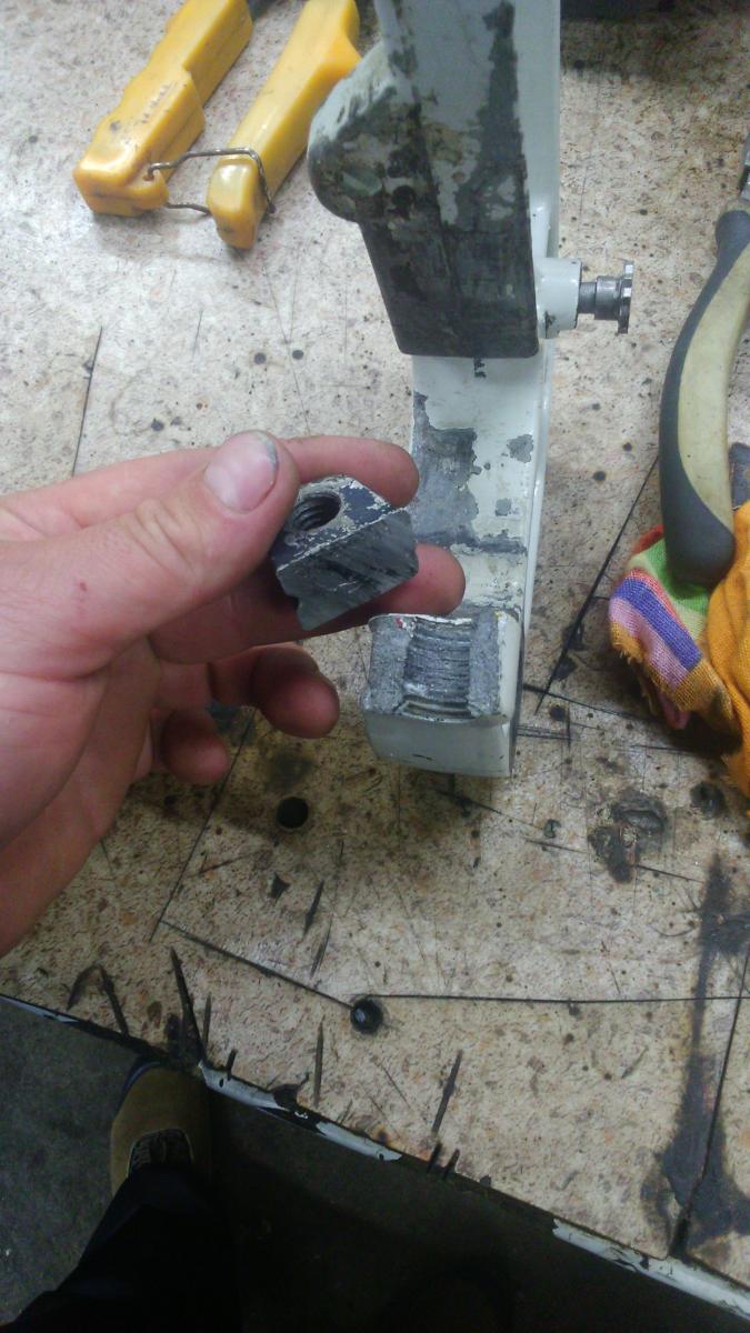

Еще вопрос.Посмотрите на тросик газа.Как он должен быть правельно закреплен? Как на первом фото или как на втором фото? :pardon:
Gazil сказал(а):
Еще вопрос.Посмотрите на тросик газа.Как он должен быть правельно закреплен? ...
Наконечник крепится под поддоном("на улице" :) ), боуден - на скобе :yes:

У меня то нет таких скоб,я первый раз такое вижу как оно работает.
Да там из пластины стальной сделать - "как два бАйта перслАть" :jokingly:
Вставляется "под 90 градусов" и поворачивается в рабочее положение :yes:
Вот ТУТ всё есть ;)

Оттуда Стас :jokingly: , что у Сергея "длинный" L-дейдвуд, а не S-ка с проставкой, посмотри внимательно его фото и моё в сообщении #11, видишь где нижний демпфер крепится на дейдвуде? :pardon:

Точно, Дима,не доглядел. У меня S-ка.Тогда с ним нужно будет чуток поупражняться.

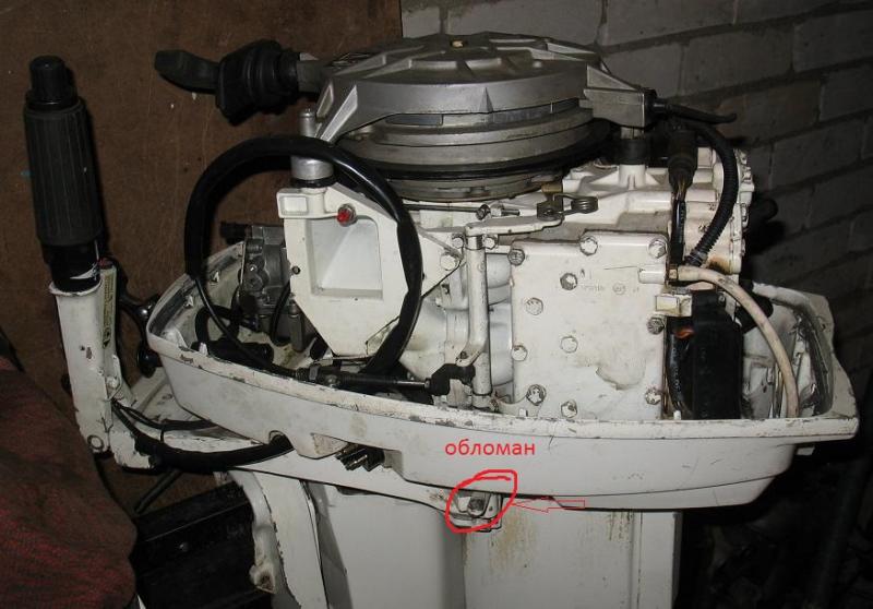

Печалька У меня с низу рычажок обломан.

1. Засверлиться - нарезать резьбу - вкрутить винт(с не полной резьбой) с отпИленной "башкой" и диаметром идентичный сломанному штифту на "не разъёмный"(красный) фиксатор резьбы - забЫть что было сломано :D
2. Купить у кого завалЯлось, подАв объявление в "Купле" и в "Барахолка "Johnson / Evinrude" - только запчасти" на нашем форуме и в "Барахолке" на Мотолодке
Как то так наверное :pardon:
