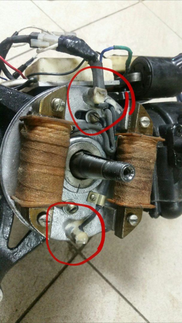

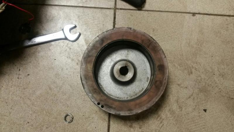

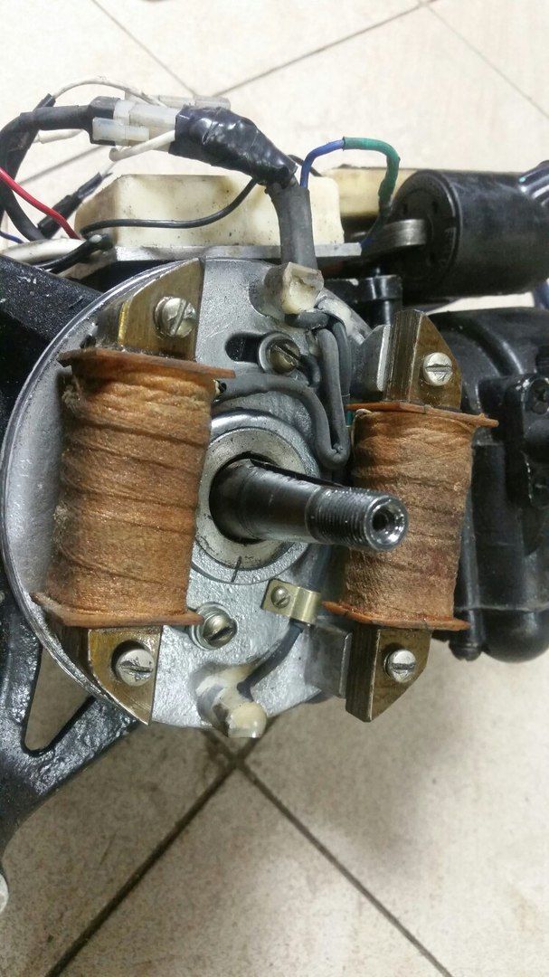

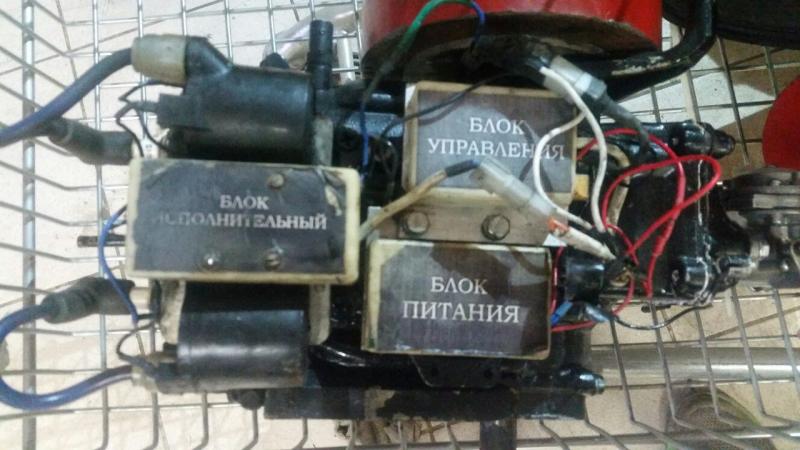

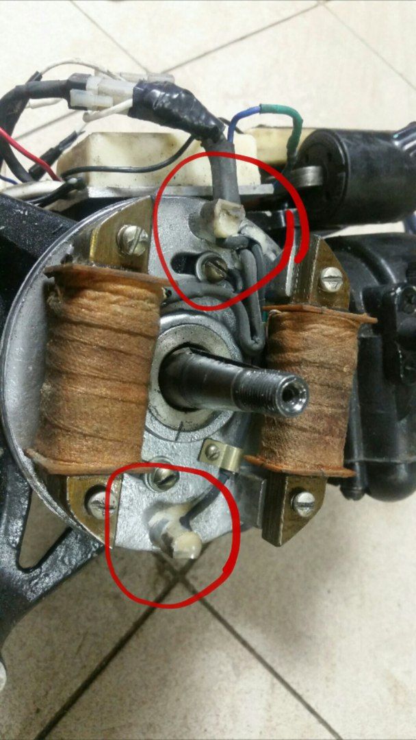

Мотор вроде живой! но зажигание и карб буду менять! с карбом понятно ! а с зажиганием что делать? и зачем в нем два датчика холла?

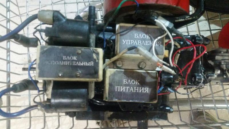

еше фото

Вот точно не помню уже , но от такого зажигания маховик не совсем с правильным расположение башмаков(они немного смещены дабы "читать" верхний с нижним цилинрами) и поменять зажигание на простое может не получится. Хотя проверить правильность и симметричность башмаков лишним не будет. А вдруг
10 097
1 476
Это двух канальный вариант. Правда сделан через ж.у. Две катушки накопителные и два датчика управления. На хрена столько смолы извели на блоки? И зачем разнесли по блочно? Володя расскажи , что за творение инженерной мысли:)

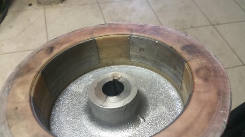

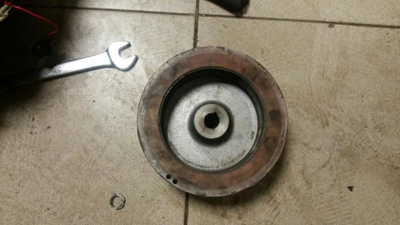

а допустим от ветра маховик не вкрячить? вот фото моего маховика ! как проверить симметричность башмаков?

Ветровский маховик не поставить. Он будет сидеть высоко. К сожалению на твоем фото башмаков не видно.Ну а симметричность что бы проверить ума много не надобно. Как вариант можно попробовать починить и это зажигание Пропаять все разъемы для начала

P.S. посмотрел схему конденсаторы С1 и С3 можно проверить не расковыривая, и продублировать при необходимости снаружи, т.к. они "сидят" на выводах, больше там ломаться особо нечему

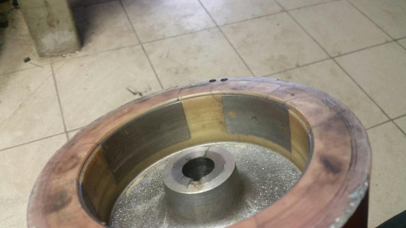

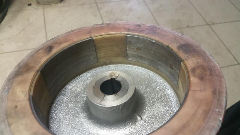

Башмаки я так понял это магниты! Их 4шт три одинаковых и один меньше! Фото приложил!

На самом деле башмаков с магнитами там всего два 2 других пустые С этим маховиком подозреваю что ни чего не получится. По крайней мере так утверждал Баринов. Лично я сам не пробовал Но попытка не пытка Можно сделать и проверить стробоскопом нанеся метки на маховик с двух сторон. Важно что бы совпадало ВМТ - искра верхнего и ВМТ- искра нижнего цилиндров. Ибо с одноканальной схемой искра" бьет " одновременно в обоих цилиндрах

Этот маховик с несимметричной магнитной системой. К сожалению с ним не получится сделать обычное простое одноканальное зажигание, искра будет не одинаково по цилиндрам пробивать. А сейчас зажигание работает или нет?

Сделал в упрощённом виде, без внешних кнопок и переключателей.. Но, к сожалению, у меня сгорел винчестер и вся разводка платы, замена деталей (заменил транзистор на более мощный в каскаде сигнала на коммутатор) - всё пропало... Но зажигание работает именно с одним датчиком Холла, на верхний цилиндр. Потом сгорела катушка питания и я его питал от Кроны, по совету Алексея. Мотор заводился и работал на всех оборотах. В общем, зажигание меня удовлетворило.

Устанавливается универсаленый модуль зажигания взамен штатного, датчики и всё остальное остаётся родное. Всё решение вопроса.
