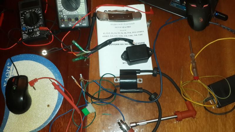

фото катушки и коммутатора

если отсоединить катушку от коммутатора то на оранжевом проводе проскакивает напряжение 7-12В во время прокрутки мотора.
если соединить катушку то напряжения не появляется.
куда копать ?

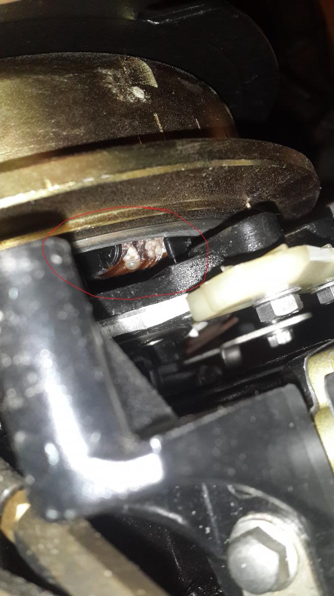

посмотрел на катушку и увидел, что она оплавилась.
попробовал снять маховик - не поддался
постучал молотком - ни в какую
как снять маховик ?
нужен съемник или есть народный способ ?
каким проводом перематывать 0.14 ?
сколько слоев мотать ?
какой сопротивление должно быть ?

Провод на катушку магнето можно мотать от 0.12 до 0.14 мм у меня на сиа про 9.9 был намотал с завода 0.125 мм
Khalid 82
14.02.2018
11
Дербент
Халид
Форвард 320
Сиа Про 9.9
Я мотал 5500 витков сопротивление получилось 390 ом, я замерли ямаховскую было 390 ом от нее я и плясал
