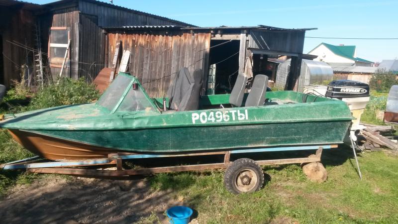

Спасибо за советы и направления!!! Может подскажите, что точно за лодка Казанка 2 или Казанка 5м 2, а то не знаю какой тент и стекло заказывать.
  • 74,2 КБ Просмотры: 941
Евгений новичок сказал(а):
...Может подскажите, что точно за лодка Казанка 2 или Казанка 5м 2...
Это она из первых "пятерок" - Казанка-5 :yes: ... дОпуск на мотор у неё как правило 30л.с., более поздние К-5 были до 40л.с., но это нужно смотреть и читать шильду на конкретной лодке :pardon:
