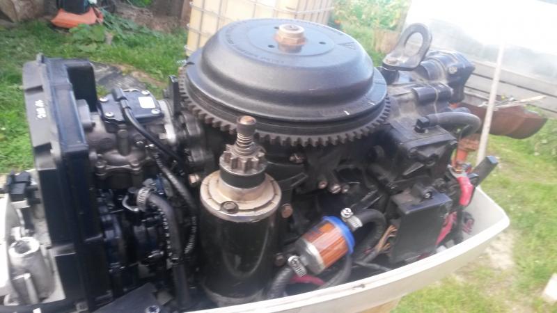

Здраствуйте,
Я новенький :?
Отцу купил катер с Johnson 50 2004гв.
Мотор шел с катером 2006гв Прагматик и на данный момент мотор находится в консервации.
Самостоятельный поиск ни к чему не привел т.к. судя по документам 50лв были до 2001г Джонсон.
Прошу помощи разобраться с мотором т.к. не смог найти мануал по данному мотору, дать совет по расконсервации и замене масла в редукторе ( какое можно использовать в том числе ).

Приветствую и Добро Пожаловать! :) Поздравляю с приобретением!
Начать я думаю следует с фото, а там и советы пойдут.

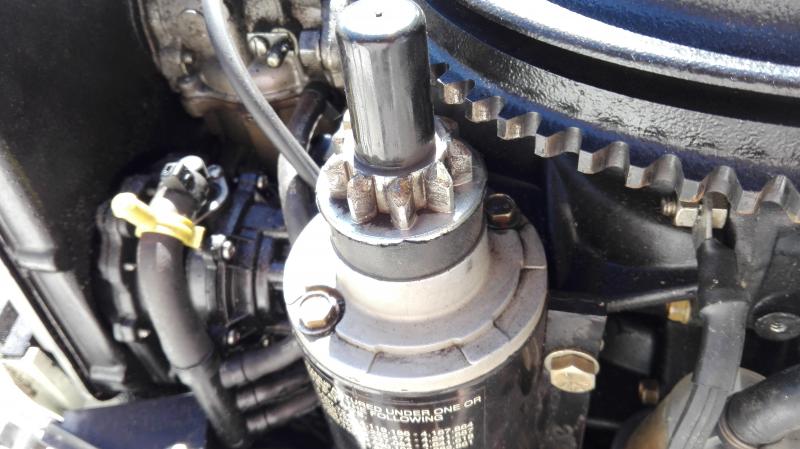

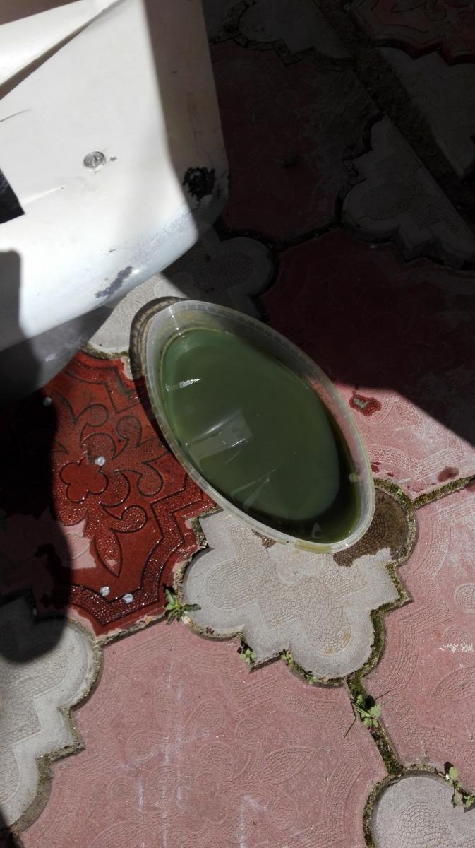

Всем добрый день!
Руки дошли до моторчика, расконсервировал с зимы (прежний хозяин заливал антифриз в контур охлаждения).
Слил масло с редуктора, на цвет и запах обычная трансмисионка, эмульсии вроде нет.
Возникло два вопроса, в редуктор однозначно лазили, это видно по болтам, но люфта продольного или поперечного нет.
Есть в районе 0.5 мм люфт вверх-вниз. Я правильно понимаю что логично это походить по воде немного и потом проверить редуктор на предмет эмульсии и лучше в него не лезть?
На фото бендикс слегка ушатан или это его нормальное состояние?
nuk сказал(а):
... Я правильно понимаю что логично это походить по воде немного и потом проверить редуктор на предмет эмульсии и лучше в него не лезть?
Добро пожаловать на форум!! Мотор по факту моя 70ка только без 1го цилиндра :D ... - реально трактор :good:
По редуктору всё правильно :yes: ... бендикс судя по фото в норме.

походу накрылся таки бендикс ... 8(
при пуске вылетает шестерня, цепляется за барабан и максиму 1 раз крутит вал затем внутри бендикса свободно вращается якорь..
заказал новый+ремкомплект для помпы, прокладочки и сальник редуктора(а малоли! :) ), но пока будет хать... может как либо его "заколхозить"?
ilyich
14.12.2010
2 991
408
66
Южанка-2
Мерк 30 2Т,Yamaha F40BET
Попробуй снять бендикс и хорошо промыть в бензине, при сборке стартера смазать строго ТОЛЬКО шлицы,, Ну а ежель развальцевать когда не поможет -увеличенные ролики подобрать... Но потом ешшо и завальцевать как-то надо.

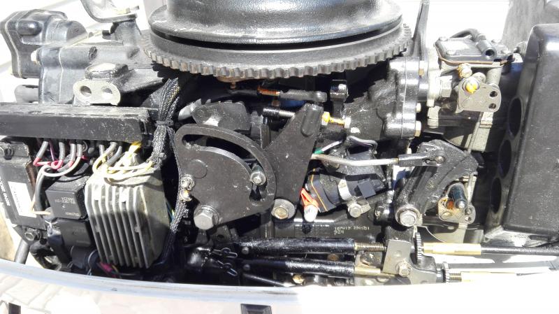

вроде разобрался, остался последний вопрос :)
на холостом ходу движку слегка мелко потряхивает и обороты весьма маленькие (очевидно изза) этого.
я так понимаю нужно отрегулировать обороты холостого хода, там спец болт есть или качество или объем смеси (карбюратор) - верно?
на оборотах чуть выше холостого хода вибраций нет, на средних и высоких все тип топ.

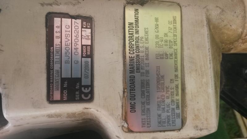

Евгений новичок сказал(а):
Здравствуйте! Подскажите - это тоже джонсон50 л.с. или нет.
Ну, ооочень похож :yes: :D
28.09.2016
Урай
Казанка 2 или 5м2
Джонсон 50
Спасибо за ответ!!! Я новичок в лодках и моторах купил по случаю хозяин сам похоже не знает точно за лодка и мотор. Если не уверены могу добавить фоток. Но вопрос у меня большой - проблемы с редуктором, съело звездочки переднего хода и на вертикальном валу. Номера везде разные. Старый хозяин ничего точно пояснить не может или не хочет. Так вот не знаю где и какие запчасти брать или редуктор в сборе? На моторе есть таблички но какого мотора нет. Какие запчасти подойдут и если можно расшифруйте маркировку.
Еще когда двигатель заводили на холостом ходу он троил и из верхнего карбюратора бежал бензин. Бывший хозяин сказал, что так и должно.
На шильде четкая надпись BJ 50 EVSIG - Бельгийской сборки, 2001г.в.
Про "троИл и бенз из карба" - развОд.
Редуктор ищи в сборе, по запчастям - замучаешься без опыта выставлять зацепление шестерен и в конечном итоге потеряешь время и деньги.
з.ы. Фото комплекта "лодка-мотор" сделай - скажем "ху из ху" ;)

Дима,год выпуска написан 07-2000. :P
Alex1981
14.04.2011
2 272
131
Санек
Амур - М
Johnson 130
E - электрозапуск и дистанция
V - спец редуктор
S - коротконогий
I - 1
G - суффикс нечитаемый
расшифровка согласно BOATS.net
Alex1981
14.04.2011
2 272
131
Санек
Амур - М
Johnson 130
Но такой модели у них в каталоге нет почемуто
Модельный ряд 2001 года и первые моторы ДА 2000г., так же было с моим Эвинруд-35 ЭЛАН 95г.в., по каталогу бИлся как 96й :pardon:
