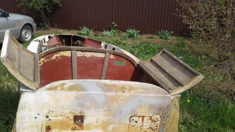

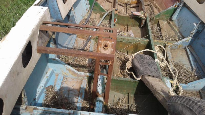

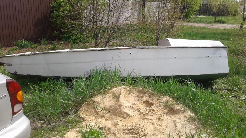

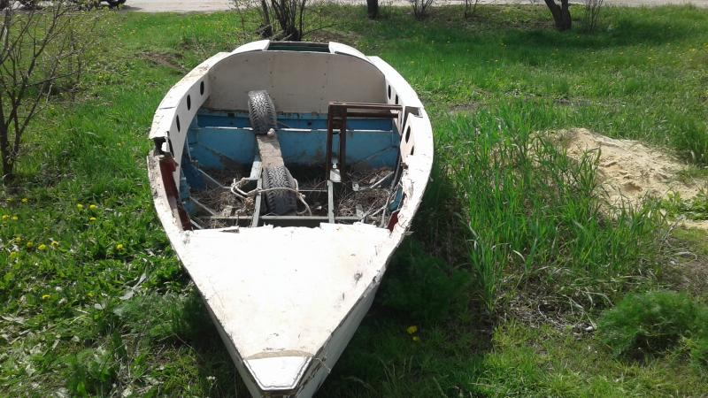

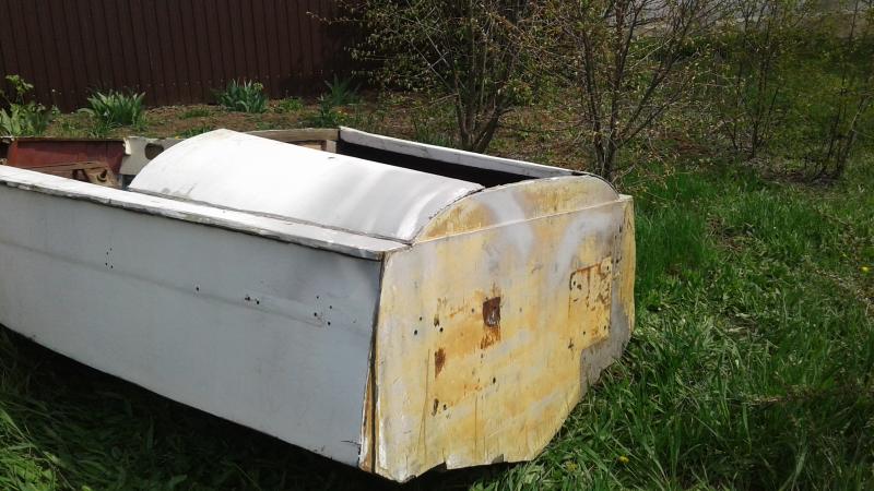

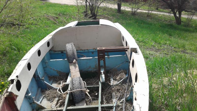

Доброе время суток комрады,вообщем досталась мне сегодня лодка,хочется её восстановить,но не знаю её названия,материал фанера и стекловолокно,вероятней всего стоял стационарный движок,есть остатки от рулевого управления.Может кто подскажет название,потому как на самодельную она не похожа.Заранее всем спасибо

Это хороший самодел.Что то подобное давно видел в КиЯ.

Судя по килеватости мотор понадобится немаленький. Прикинь сначала по мотору, потянешь по деньгам? Какой у неё размер, у лодки?

Килеватость это не киль в прямом смысле слова, а угол под которым сходятся половинки днища. Чем больше этот угол, тем больше мощности нужно и наобороь чем более плоское днище тем меньше мотор нужен. Про водомет забудь, оставь его для профессионалов.

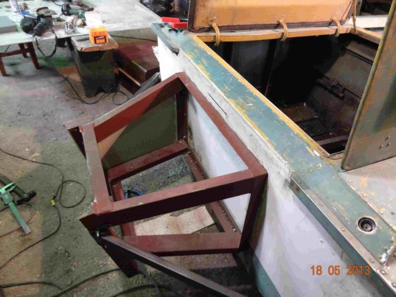

Я вот не пойму от чего она плавала,в моторном отсеке всё в масле,что говорит о стационарном движке,в тоже время если смотреть на фото сзади,так такое ощущение,что стояло два выносных транца типа этого что на фото,кто что думает?
ИМХО лодка действительно самодел, причем нужно оооочень внимательно проинспектировать ВСЕ места! фанера стопроцентов где то начала подгнивАть, стеклоткань то же приходит в негодность при лежАнии корпуса на земле. Хочу ошибиться, но скорее всего лодка прилично "уставшая". Ходила(или пытались её юзать) после стационара скорее всего на спарке из 30х Вихрей.
Моё личное мнение, что данные остронОсые обводы не стОят внимания, т.к. всплЫтия на встречную волну у неё не будет от слова СОВСЕМ, а очковать осознавая себя торпЕдой прорубАющей 1,5 метрОвую волну - дануегонафиг :D ... и как правильно выше отмЕтили: "глубокое V" потрЕбует минимум от 90л.с., а это ужЕ явный небюджет :pardon: ....
