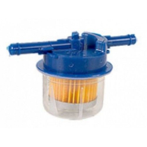

обычный фильтр от тазов врежь между баком и грушей, диаметр ща не померять,обычный автомобильный бензошланг

я на всех моторах всегда врезал обычный автомобильный фильтр от карбюраторных ВАЗов, можно и с отстойником, вразрез между баком и грушей и все было гуд всегда!

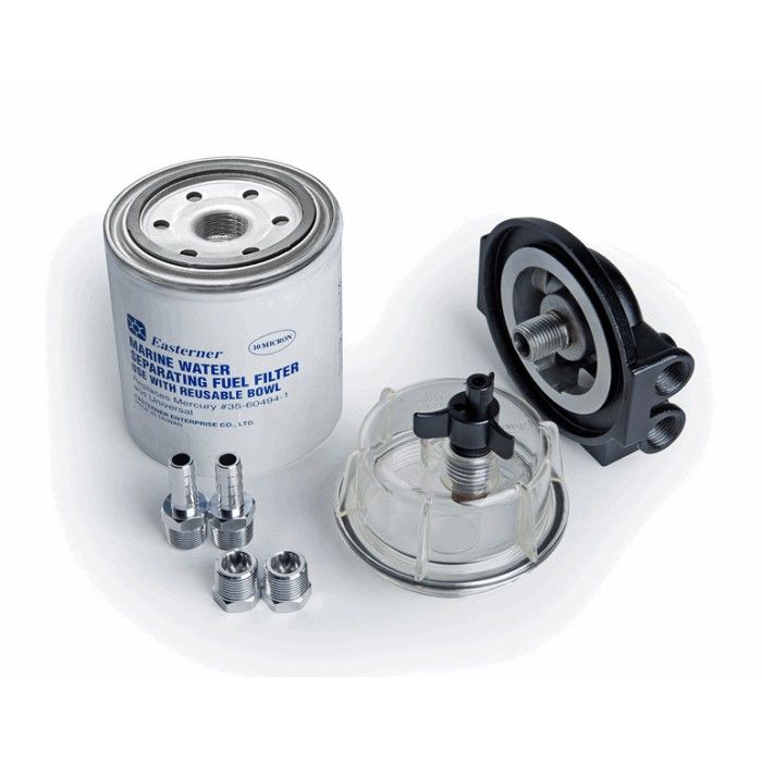

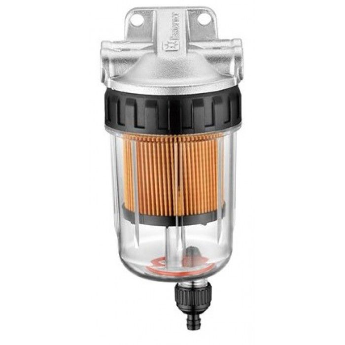

:) Для двухтактного подойдёт и от ВАЗа ,а вот для 4 х тактного желательно поставить фильтр -сепаратор С-14573 Р или С 14471 но он дороже :pardon:

Александр если тазовский фильтр
вскрыть,положить на дно круглый магнит от малого динамик или по стенкам маленькие плоские приклеить-после сезона изрядно удивишься количеству осевшей на них грязи,состоящей сам знаешь из каких микрочастиц.
(Что удивительно даже если поставить сперва фильтр без магнита ,а после него магнитный-это дрянь на магнитах всё равно осаживается.Такие видимо у нас бензины)
